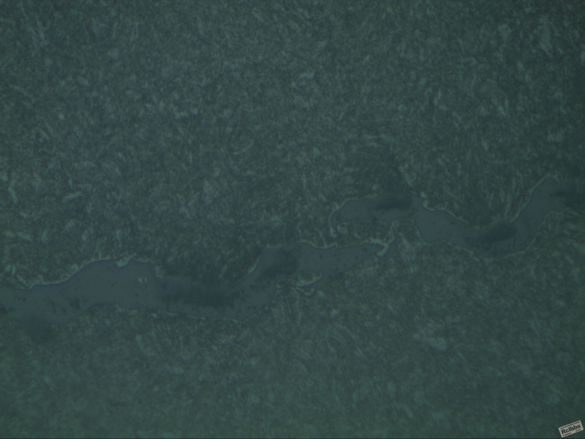

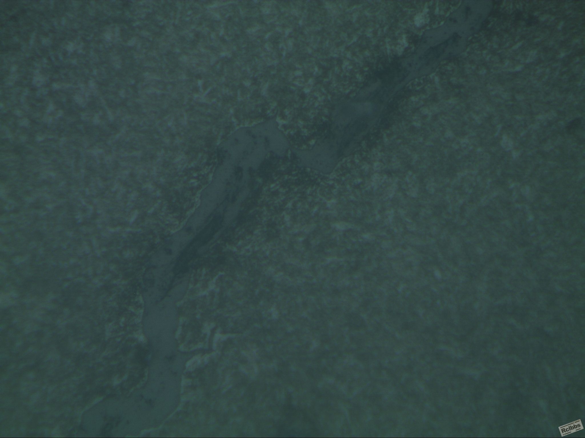

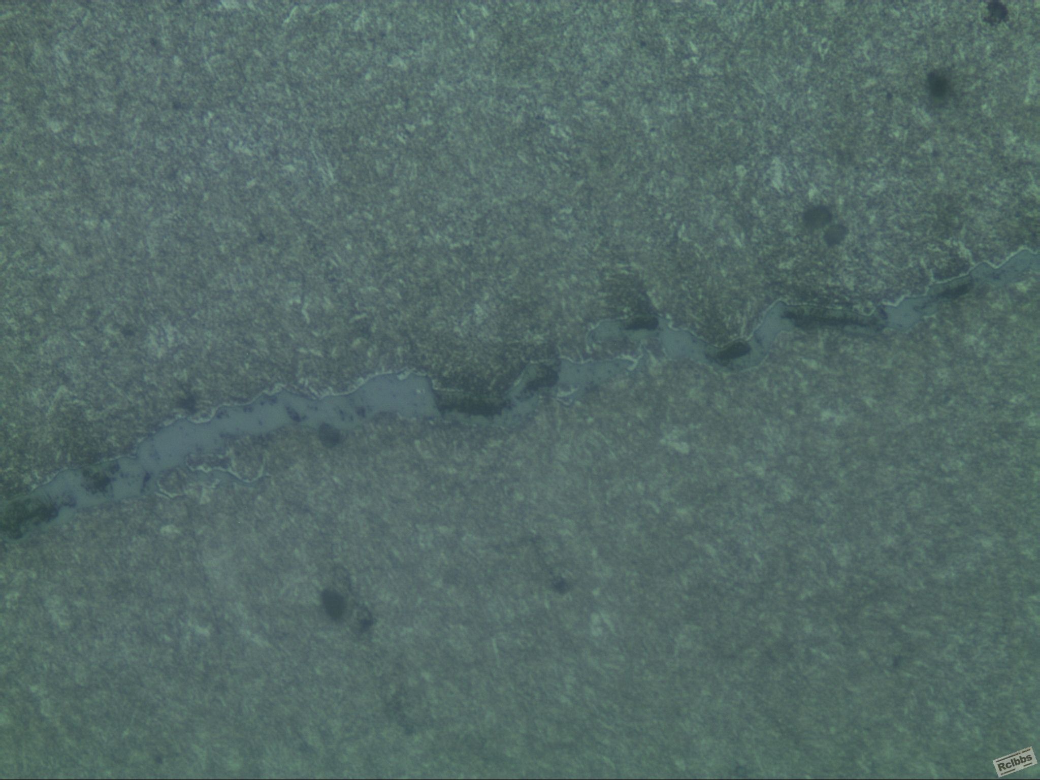

M36螺栓,10.9级,网带炉热处理,860度淬油,560度回火。发现有少量裂纹,取螺栓长度方向的裂纹两端(分别位于杆部和牙部)切开,在横截面上观察裂纹形态,如图所示。发现裂纹是不连续的,且有小分叉。看了论坛上的一些类似帖子,有说是淬火裂纹,有说是锻造缺陷(原材料缺陷),个人觉得有可能是原材料缺陷在淬火过程中扩大了,不知道大家怎么看?

发表于 2014-3-25 15:46:35 | 显示全部楼层
锻造缺陷(原材料缺陷),裂纹附近有轻微的脱碳层,看上去应该是折叠。

发表于 2014-3-26 08:42:56 | 显示全部楼层
从裂纹氧化情况看,肯定不是淬火裂纹。应该是在热成型过程中产生的。

发表于 2014-3-26 15:57:47 | 显示全部楼层
看起来有点像沿晶裂纹,原料裂纹的可能性比较大,这个材料用网带炉的话,840加热足够了,不需要860。
淬火裂纹一般是穿晶裂纹,裂纹倾向比较明显整齐。
但是我觉得裂纹的氧化不明显呀,会不会是1000X的原因,大家觉得明显了?

发表于 2014-3-28 14:20:27 | 显示全部楼层
原材料缺陷,应该不是淬火裂纹。
发表于 2014-3-28 18:02:41 | 显示全部楼层
热处理前的裂纹,热处理工艺应该没有问题。

发表于 2014-3-28 20:28:55 | 显示全部楼层
貌似有脱碳不是淬火裂纹

发表于 2017-11-22 15:49:48 | 显示全部楼层
首先是热处理前裂纹。
1.裂纹附近存在脱碳。
2.裂纹间存在淬火时形成氧化皮带
3.可能是在墩头是2产生。
