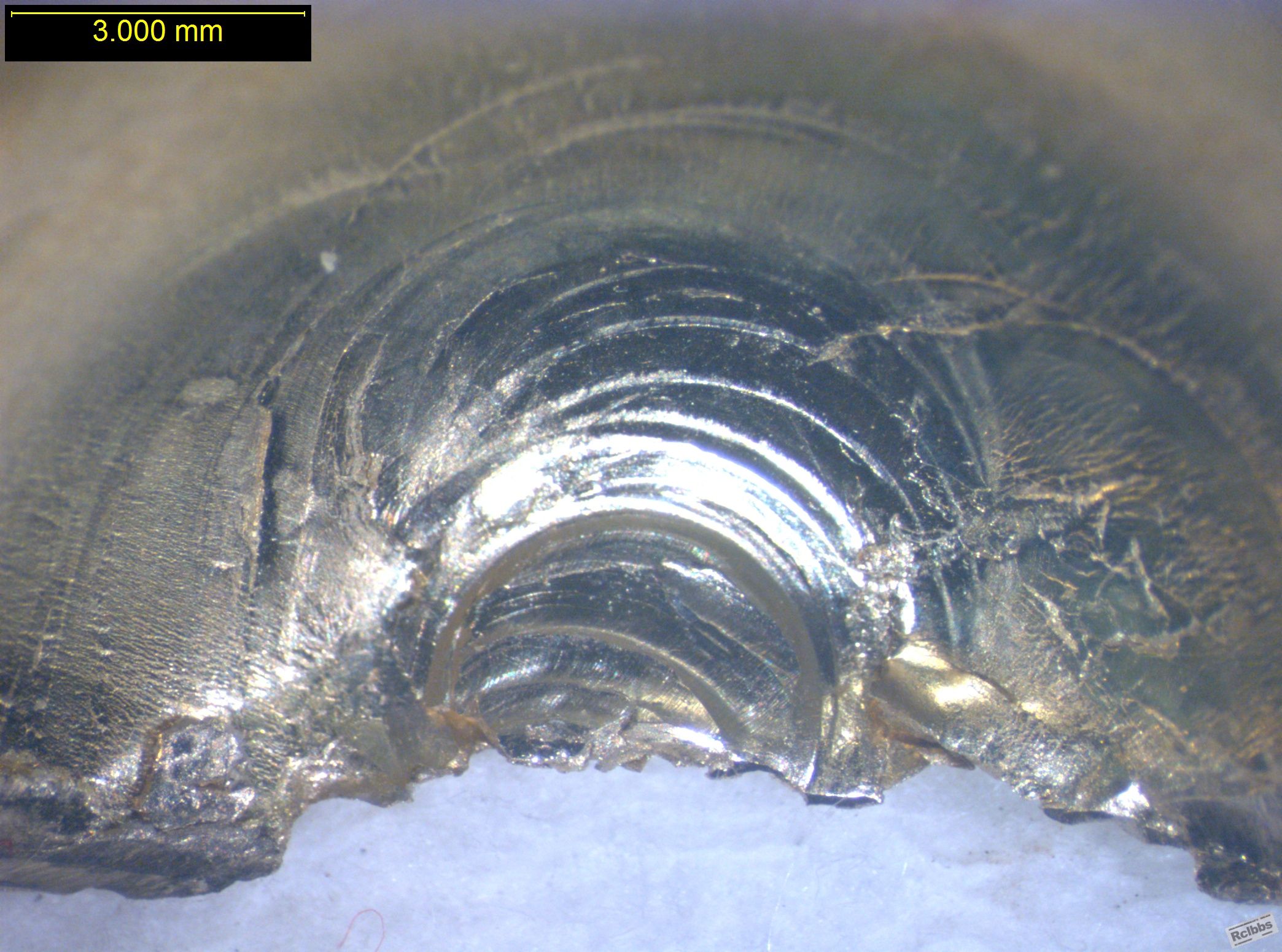

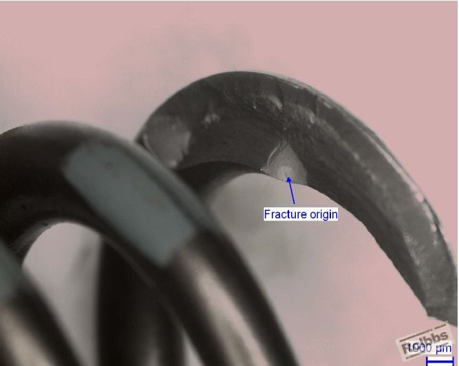

怎么区分过载断裂和疲劳断裂 及它们的断口宏观特征.
这是过载断裂还是疲劳断裂
16x
16x

发表于 2014-3-28 14:06:21 | 显示全部楼层
你的告诉材料已经你的受力情况
宏观照片未见明显的疲劳特征   楼上几位说的疲劳纹线特征极可能是宏观照片的一种假象
真正的断口形貌都没人看到,仅仅通过断口附近的外观形貌   请各位不要乱下结论  以免给坛友造成误导
此外,楼上有人说“疲劳断裂一般都是塑性断口,过载一般都是脆性断口” ,这种说法是不对的。
请楼主补充部件的受力特征(拉压还是反复扭呢等等),同时提供断口的宏观和微观照片。现在上传的照片并不是宏观的断口照片,现在的照片应该是断口侧面的部件照片

发表于 2014-3-24 21:01:31 | 显示全部楼层
感觉是疲劳贝壳线条纹。
发表于 2014-3-25 07:42:46 | 显示全部楼层
疲劳断裂

发表于 2014-3-25 09:02:36 | 显示全部楼层
同意2、3楼意见。疲劳线特别明显。

发表于 2014-3-25 21:05:39 | 显示全部楼层
贝壳纹线较明显呀;特征比较明显;

发表于 2014-3-26 08:17:45 | 显示全部楼层
贝纹线是低应力高周疲劳断口宏观特征。
发表于 2014-3-26 13:16:23 | 显示全部楼层
疲劳断裂初期裂纹扩展速率很慢,反映到断口上就是断裂源那里比较平整,如果工件有受到切应力的话,一般还会在断裂源出形成一个小平台。如图所示 fatigue.jpg 。贝纹线在体视显微镜下能看到吗?我觉得一般的贝纹线是很密的,只有在电镜下才能看到。建议你贴出裂纹源附近的照片,让大家看一下

发表于 2014-3-26 15:40:43 | 显示全部楼层
疲劳断裂的特征,有裂纹扩展出现的贝纹

发表于 2014-3-28 09:03:18 | 显示全部楼层
不像疲劳断裂,更像是装配不当或其他零件损坏后被硬性撞击留下的瘢痕。每次撞击留下一个粗糙台阶。

发表于 2014-3-31 09:16:06 | 显示全部楼层
同意11楼的观点,貌似看断口应该看得是正面断口,不应该是看侧面吧,个人愚见,请多多指教
发表于 2014-4-8 12:49:55 | 显示全部楼层
同意11楼观点,图片上不是正对断口的照片。
