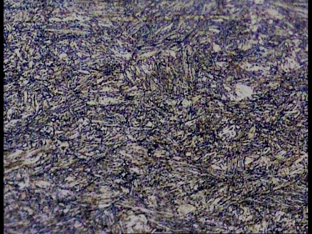

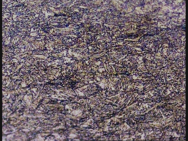

M12x38螺栓,材质35CrMo,淬火+回火(工艺参数不清楚),HRC 33-39。
装配过程中,按规定扭矩拧紧时,螺栓被拧断。
请教:以下金相看上去有明显不当吗?放大倍数都是500X,第一张是芯部,第二张是断口附近。
发表于 2014-3-25 19:00:49 | 显示全部楼层
还有M12*38的螺栓?
扭紧力矩是多少,扭矩扳手检定合格吗?
硬度值会有这么大范围? 螺纹末端1D的平面上吗?
是否镀锌?
金相图片也太亮了吧   把光线调暗点
大体看看组织还算正常

谢谢楼上!图片光线稍微调暗了一点。

 楼主| 发表于 2014-3-26 16:21:28 | 显示全部楼层
这是一支10.9级螺栓,标准规定这个级别的螺栓硬度HRC33-39,抗拉强度大于1,040 MPa,破断扭矩大于81 Nm,测试结果都合格。安装扭矩小于0.7破断扭矩,却会扭断。
断裂原因,我们有几个怀疑方向,金相组织是其中之一。但从图片看,感觉金相没有明显缺陷,求教各位,看是否有我们忽略了的问题?
发表于 2014-3-26 16:45:43 | 显示全部楼层
是扭剪型的吗?我还真没遇到过这个规格的螺栓,只听过过。断口什么样子的?还有第二张图片我看到白点比较多,照片看不出什么来。
发表于 2014-3-26 16:51:51 | 显示全部楼层
oliver 发表于 2014-3-26 16:21
这是一支10.9级螺栓,标准规定这个级别的螺栓硬度HRC33-39,抗拉强度大于1,040 MPa,破断扭矩大于81 Nm,测 ...
白色的球粒我不知道是什么,35CrMo这个材料调质不应该出现这种东西。如果淬火温度偏低或者保温时间短,会出现未溶铁素体,有时候是这种样子,看起来像球粒状碳化物。照片上我也辨别不出来。

 楼主| 发表于 2014-3-26 22:54:06 | 显示全部楼层
我也对这些白色粒状组织感到困惑,不知是什么组织,怎么来的。
断在螺纹处,断口被一个外行弄坏了,没能做成低倍断口金相。500X倍下,没有发现断口之间有夹杂,两侧氧化等情况。
这只螺丝用在汽车上。汽车上的螺丝长度常常不按标准上的长度做。也许是从英制长度转化来的(38 mm =1.5 英寸)。
断在螺纹处,断口被一个外行弄坏了,没能 ...
既然你也确定存在这样的白色球粒状组织,那很可能就是未溶铁素体。属于淬火温度偏低造成的。未溶铁素体在35CrMo中出现,多半的形态是蠕虫状或者条状。但是也有这种球粒状的。
图片反光率不太好判断,我感觉是铁素体的反光率。

发表于 2014-3-28 14:18:40 | 显示全部楼层
金相组织未见明显异常啊
会不会是螺栓加工过程中,在螺纹根本存在缺陷,导致应力集中哦?看看你这个螺栓断裂是普遍现象还是个例。  螺栓这种高强度材料通过对应力集中更为敏感,再检查一下
   “破断扭矩大于81 Nm,测试结果都合格。安装扭矩小于0.7破断扭矩,却会扭断”  这句话是指在加载0.7 Nm就断了么??  这太不正常了哦,不会是加载的扭矩扳手有问题了吧!以前遇到过扭矩扳手超过设置扭矩但扳手还能继续加载的情况,后来证明是扭矩扳手坏了,变得跟普通扳手一样,导致一直加载的情况。仅供楼主参考哈

发表于 2014-3-28 20:19:01 | 显示全部楼层
组织还可以,看不出什么,我认为白色是铁素体,估计是扭力太大

我认为白色的是马氏体,组织没有发现问题,

未溶铁素体块、下贝氏体较多,脆性大。淬火温度偏低!!!
白色的是贫碳的索氏体。一般是淬火温度低和均温时间不够造成的。参看我以前的回帖。
