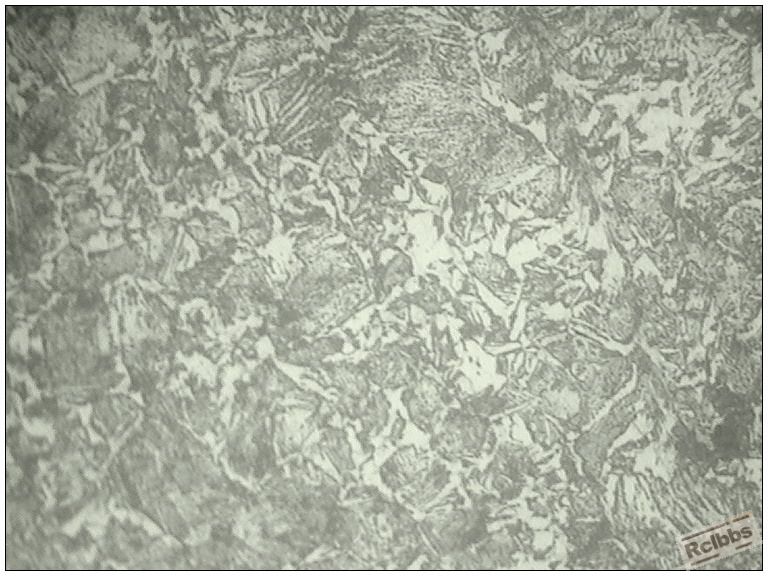

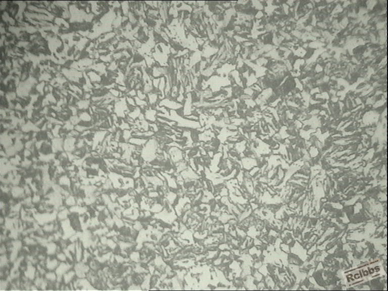

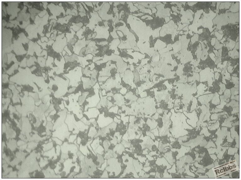

材料类似Q345,厚大约60mm
热处理工艺860度油淬300度回火,表面硬度230HB,心部180HB
表面金相:
表面1cm处金相:
心部金相:

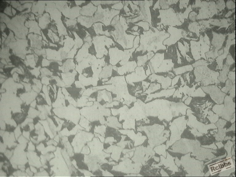

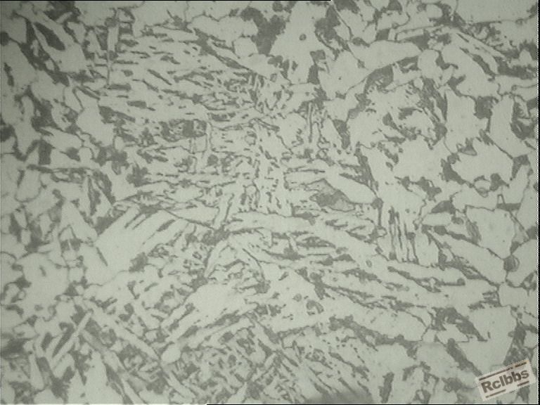

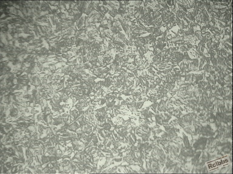

未知热处理工艺:接近表面180,心部160
表面金相:
心部金相:
两者混合

请有相关经验的前辈说说未知热处理工艺大概是什么过程~~

Q345能淬上火?表面是类似索氏体组织,因为淬不上火。可以叫淬火不充分的索氏体吧!Q345淬火应该渗碳处理吧?
