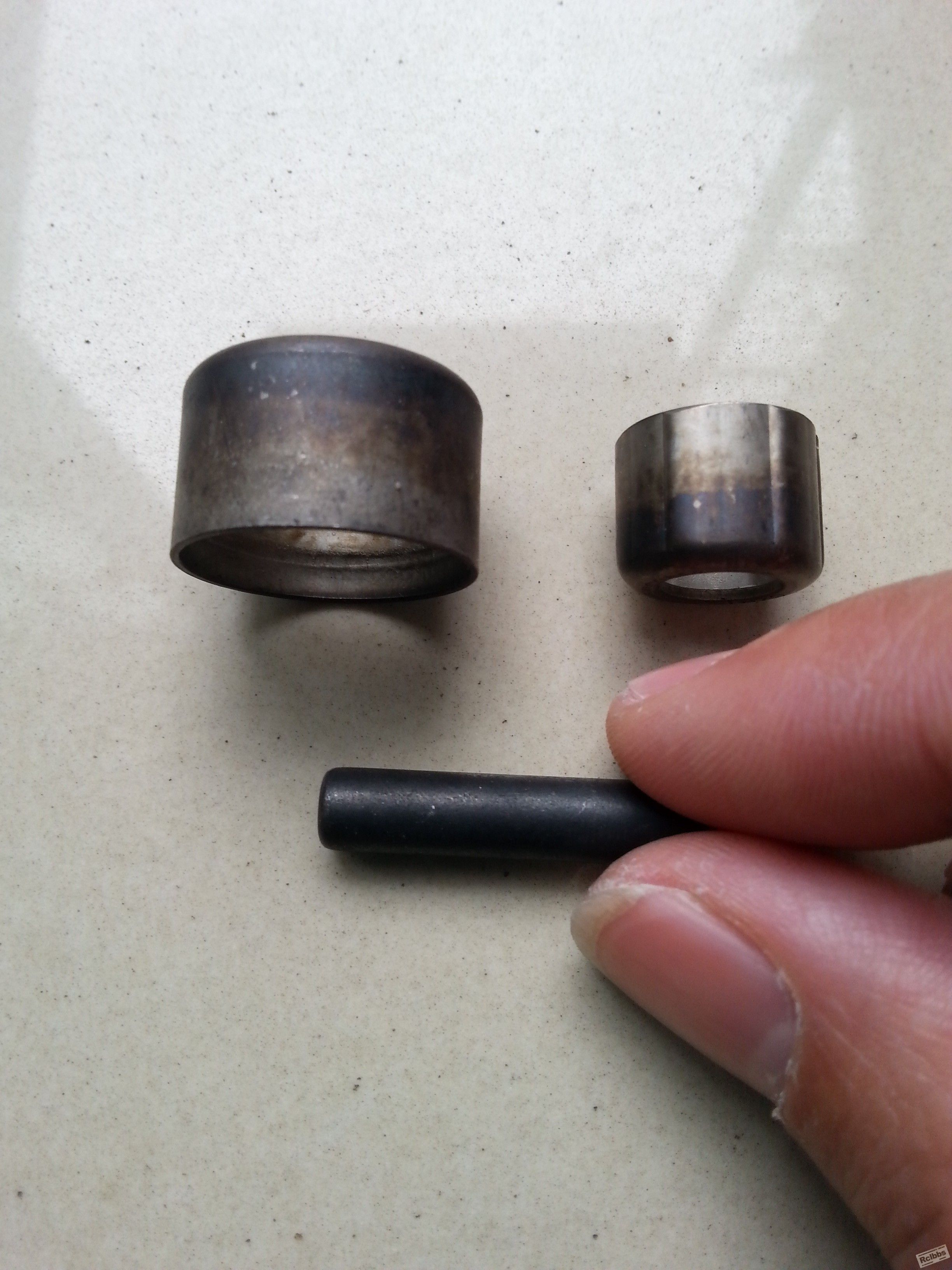

滚针轴承套圈ST12材料,滚针GCr15材料,马弗网带炉,快速光亮淬火油,通的丙烷和氨气。
套圈下半段一圈呈现蓝色状态,淬火后并不是很蓝,回火后蓝色明显。滚针则是通体发蓝。
奇怪的是保持架因为加热时间短,网带速度快些,没有发蓝的现象。

是不是油没清洗干净?
在就是没通甲醇吗?有没有可能甲醇滴到工件上了?

加热温度过高,时间过长有关。我们产品也碰到过类似,经查是操作者误操作造成

当时你们操作工误操作时,温度高了多少?时间长了多少?能具体描述一下工艺数据吗?
发表于 2014-3-27 09:30:50 | 显示全部楼层
我们是低温回火(去应力),设定是180,实际到了220,时间1小时,实际2小时。还好经过破检性能没问题,只是外观不好看而已
