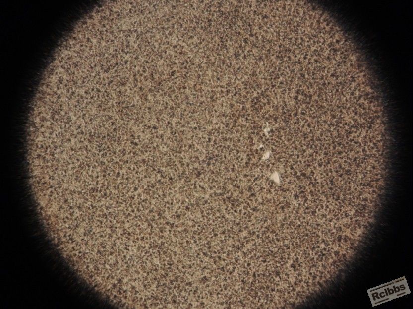

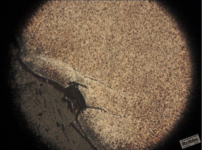

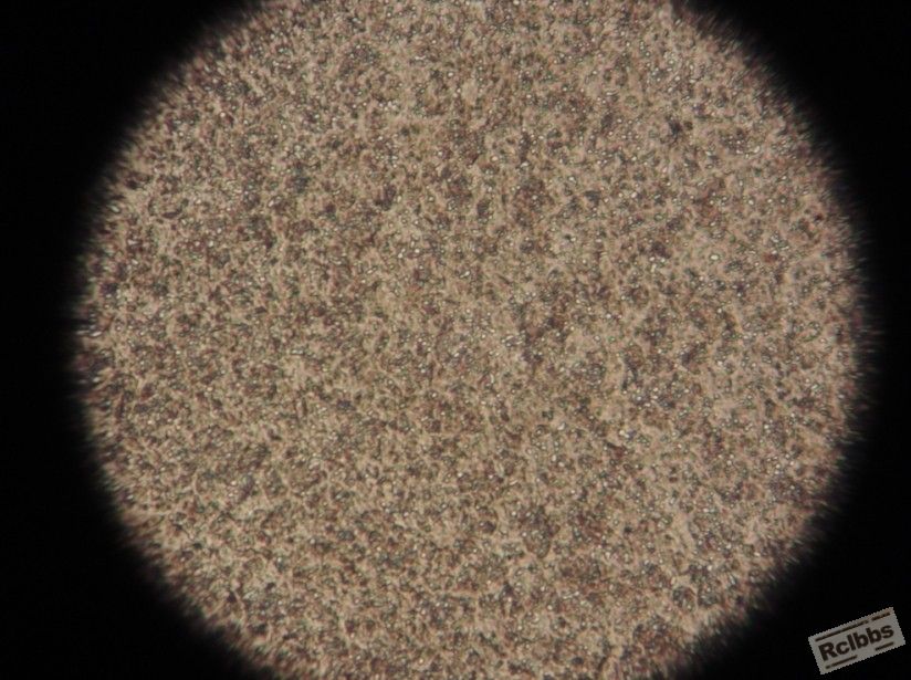

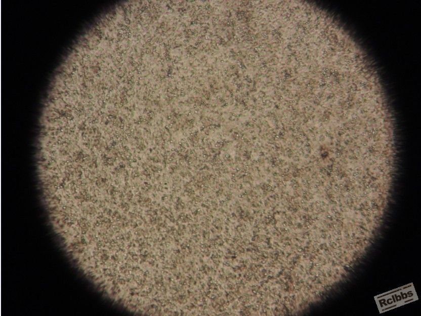

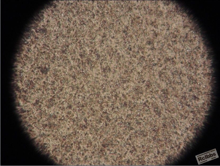

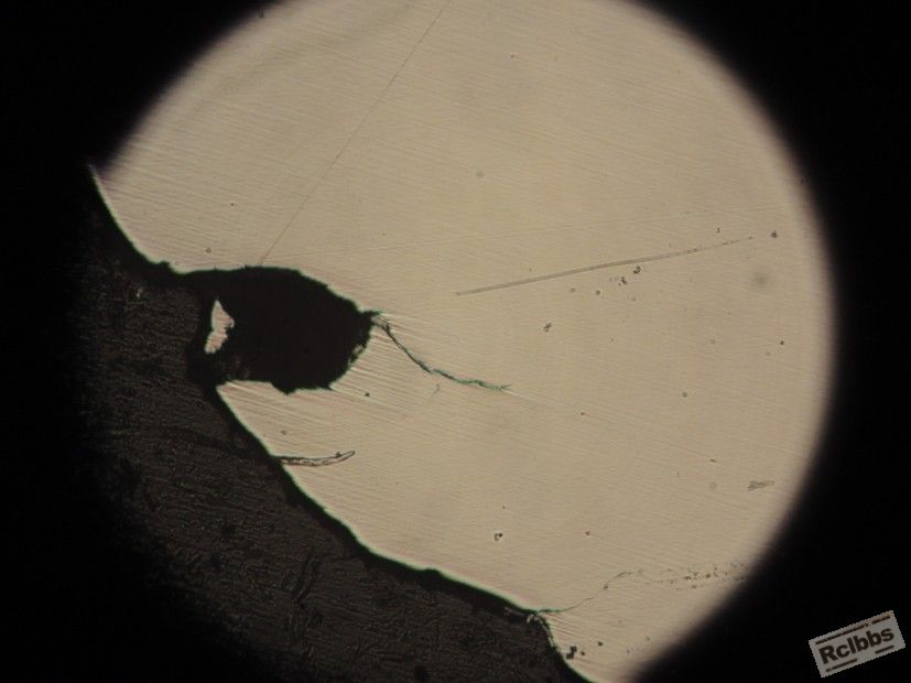

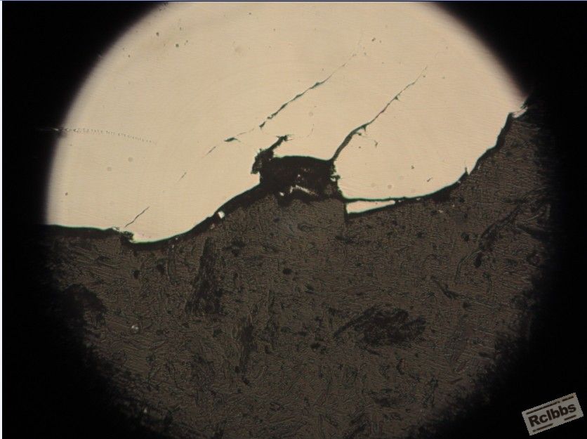

     客户反应轴承寿命试验不合格,钢球(材质GCr15)表面剥落。
未腐蚀100倍
未腐蚀100倍
未腐蚀100倍
未腐蚀100倍
腐蚀100倍
腐蚀100倍
腐蚀100倍
腐蚀100倍
腐蚀400倍
腐蚀400倍
腐蚀400倍
腐蚀400倍
腐蚀400倍
腐蚀400倍
    请各位大侠帮忙分析下原因,回火时间是否充足。

拜托发图说明白神马情况,图片神马倍率。组织应该是隐晶马氏体+弥散分布的颗粒状碳化物。组织很好啊!
关键的断口附近组织图片你弄得倍率高点不行啊?裂纹颜色比较浅,倍数小,不知道神马情况。还有第四张图上面的白色块状物是什么?弄个500X的来看看也行啊!
 楼主| 发表于 2014-3-28 15:25:53 | 显示全部楼层
    你光标放图片上可见放大倍数的,第4张那白色块状应该是液析碳化物。
