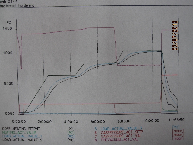

发表于 2018-6-10 09:53:48 | 显示全部楼层
真空热处理时,最好给工件插上工件偶,可以方便观察工件温度变化,以便修正真空热处理运行工艺。

发表于 2018-6-10 14:46:36 | 显示全部楼层
同意楼上观点,工艺实验开发阶段也要采用满炉TUS法检验工艺设定的合理性,从而改进设定工艺,因为升温时间,保温时间设定的合理性受装炉量、装炉方式和工装设计有很大关系

发表于 2018-6-11 11:21:25 | 显示全部楼层
参阅下图,,使用多根工件热电偶,可以准确判断各温度段的温度变化。
