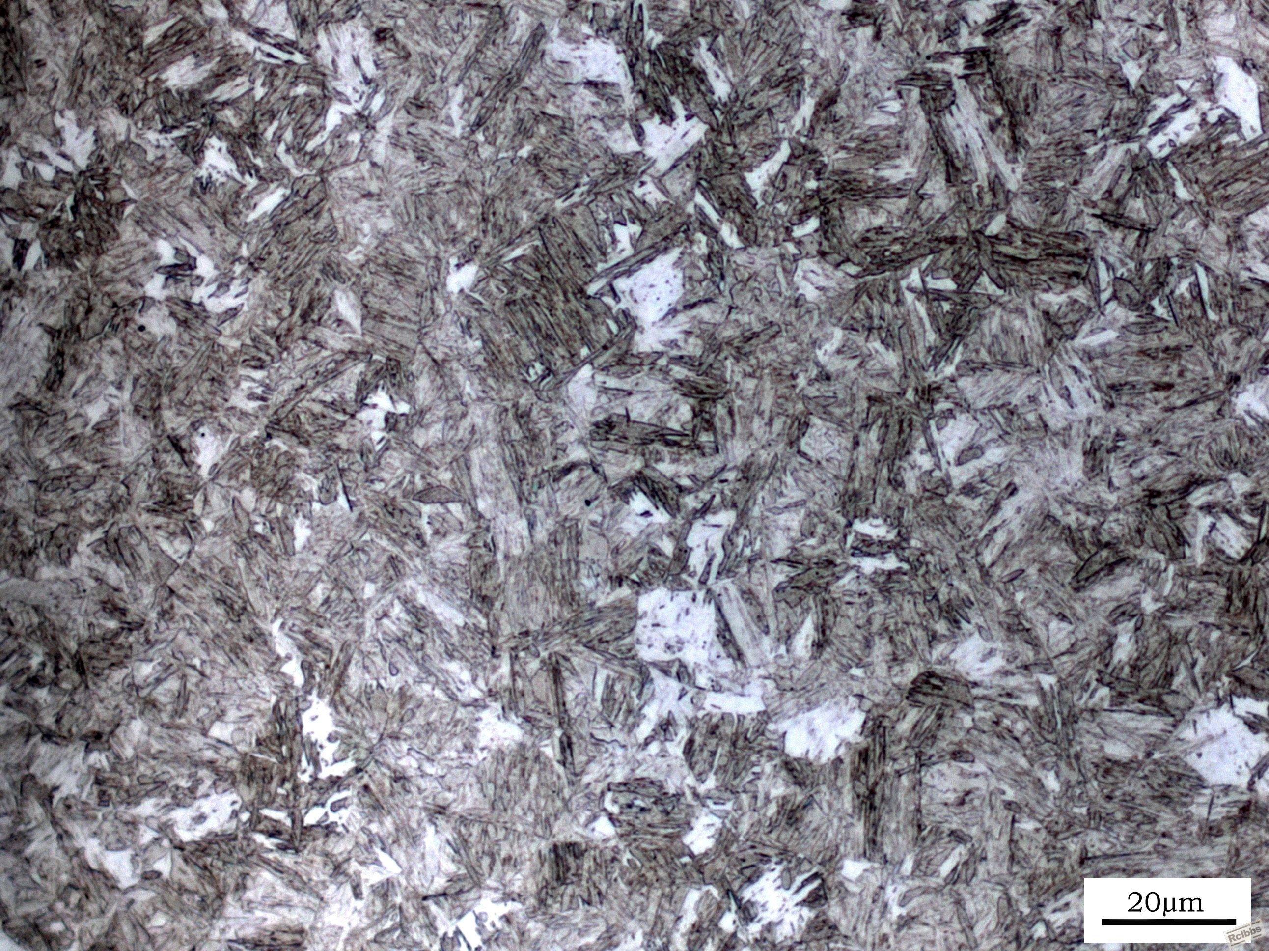

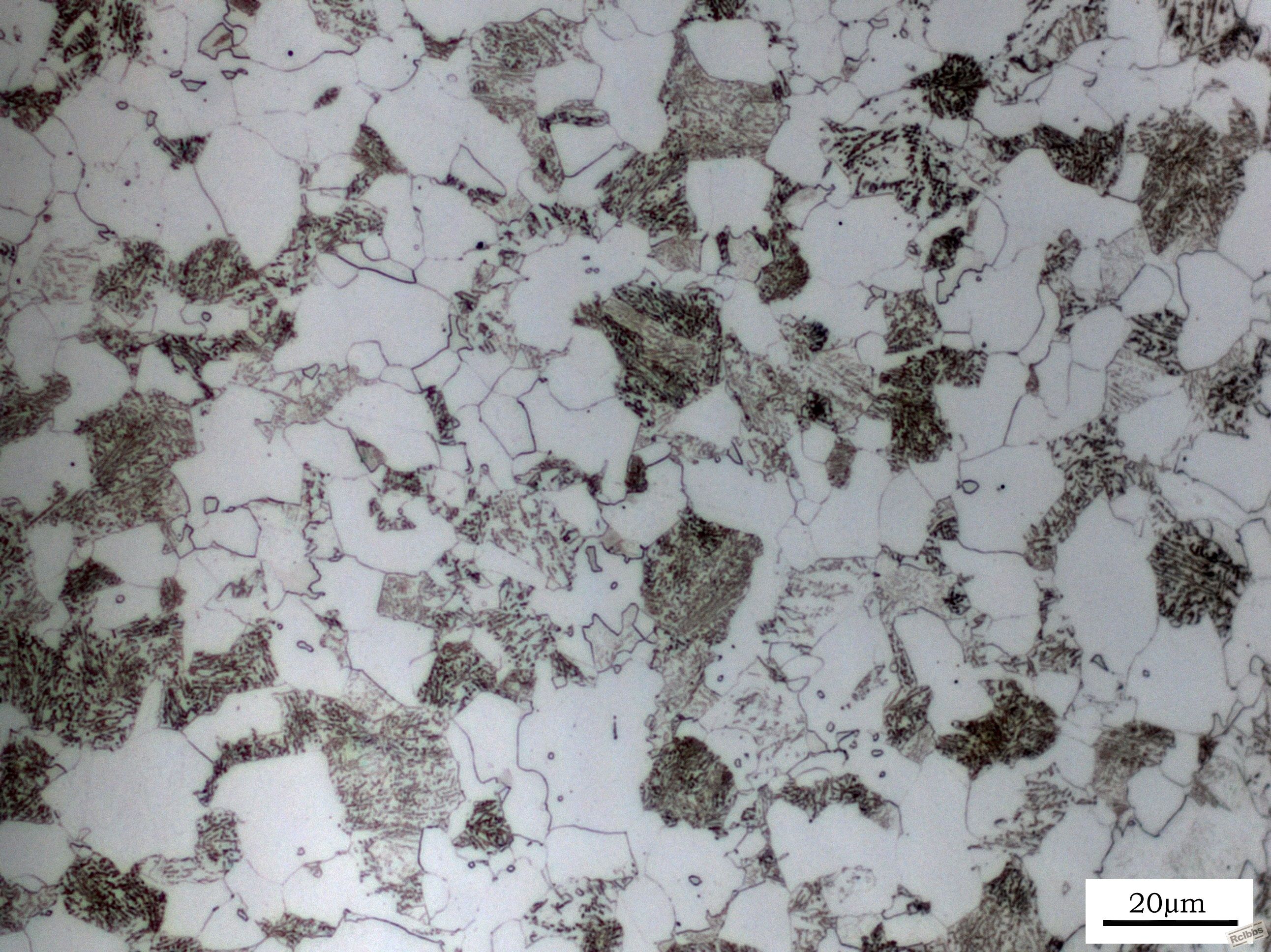

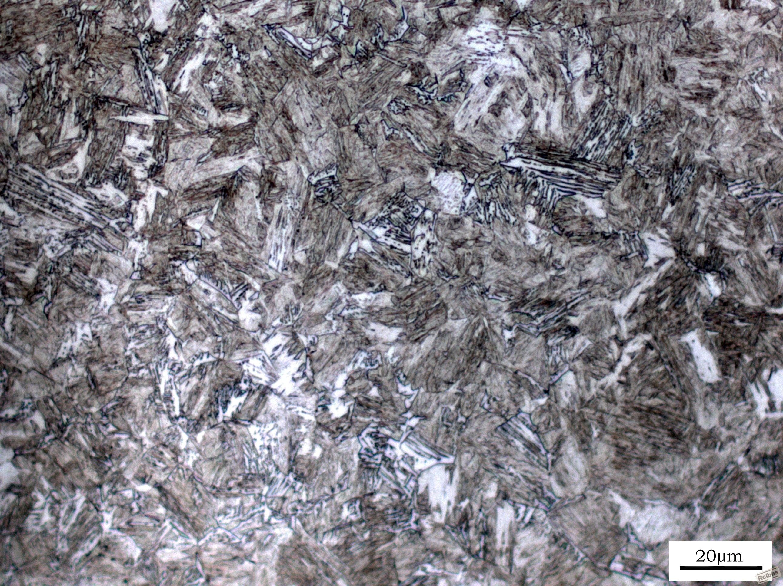

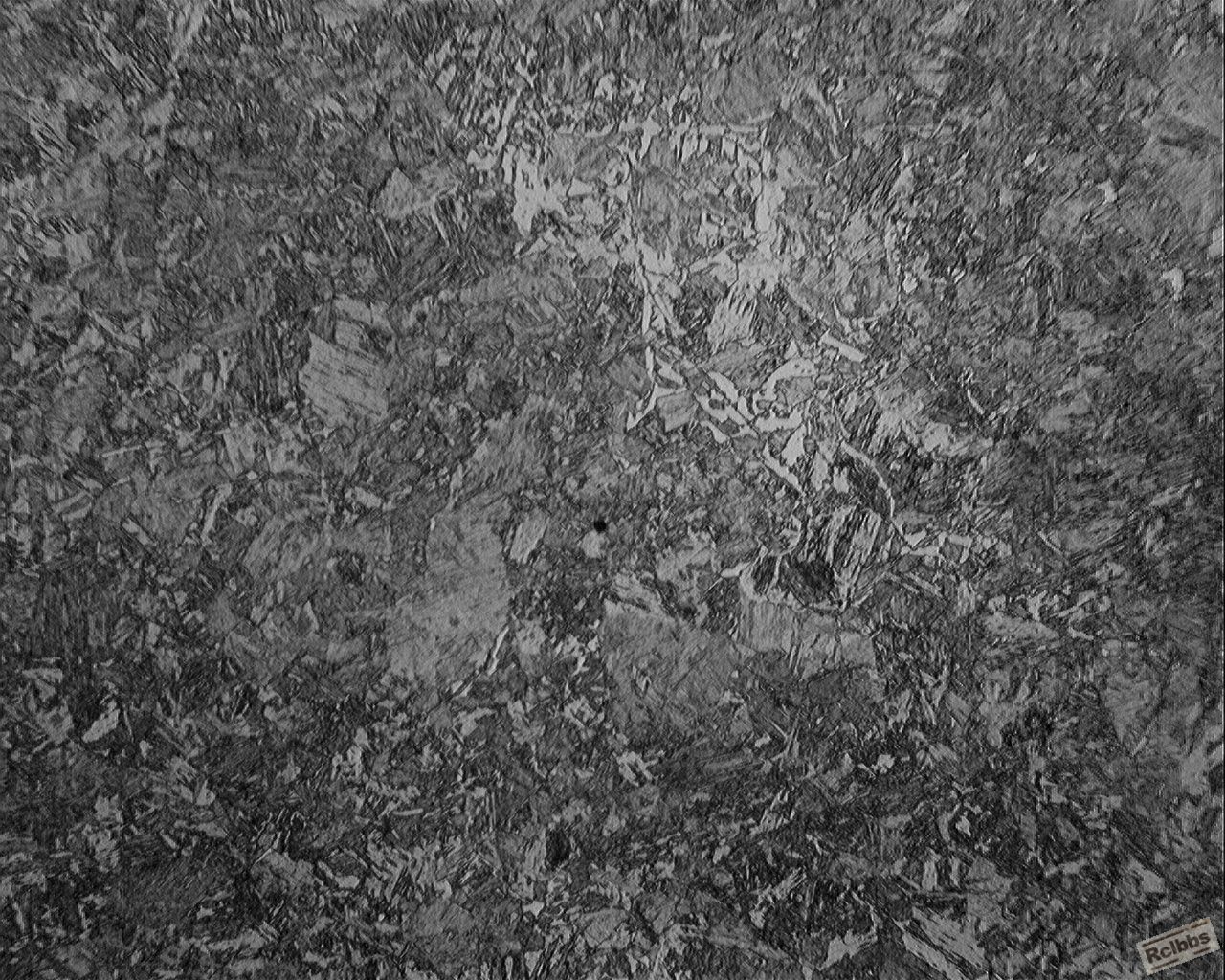

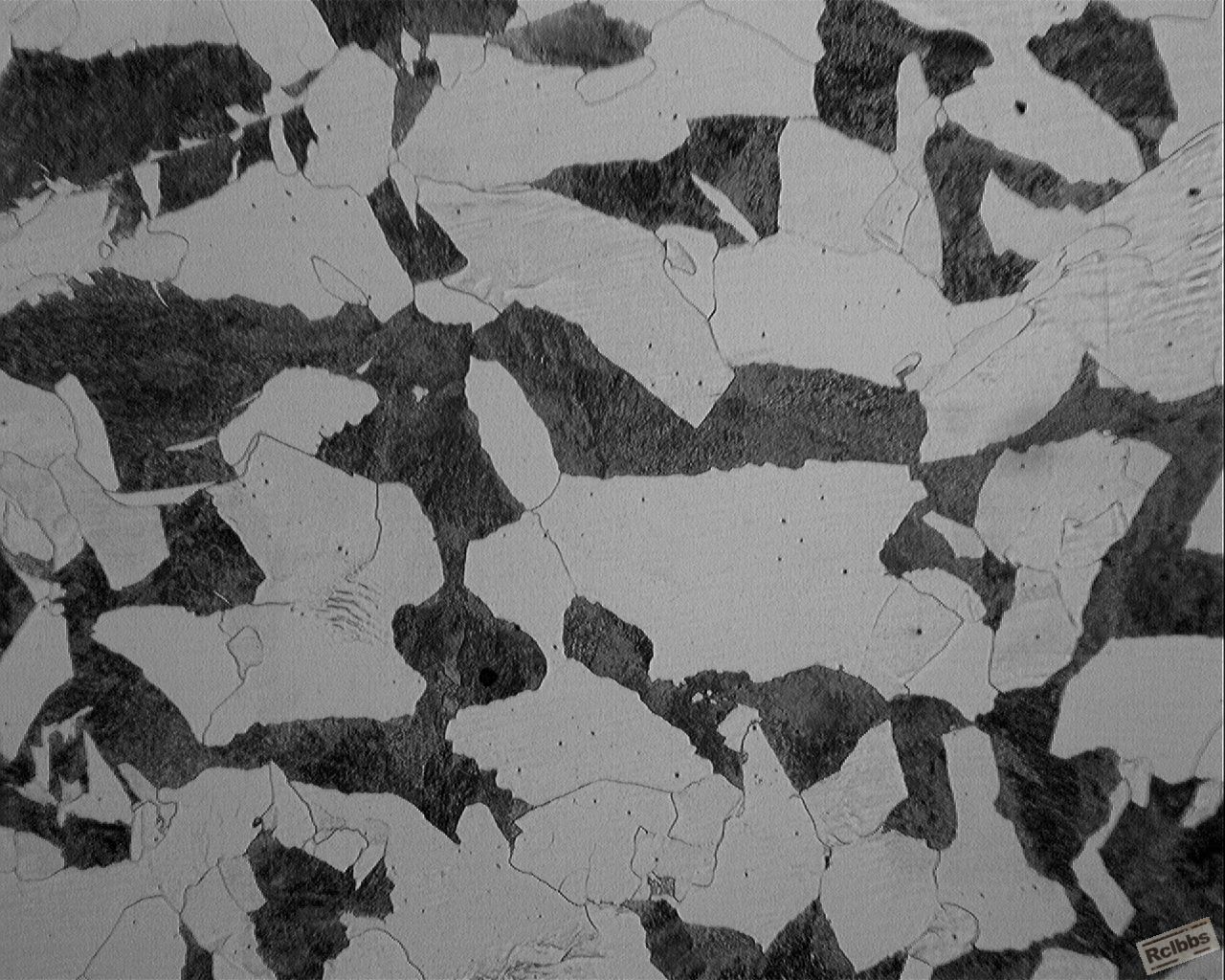

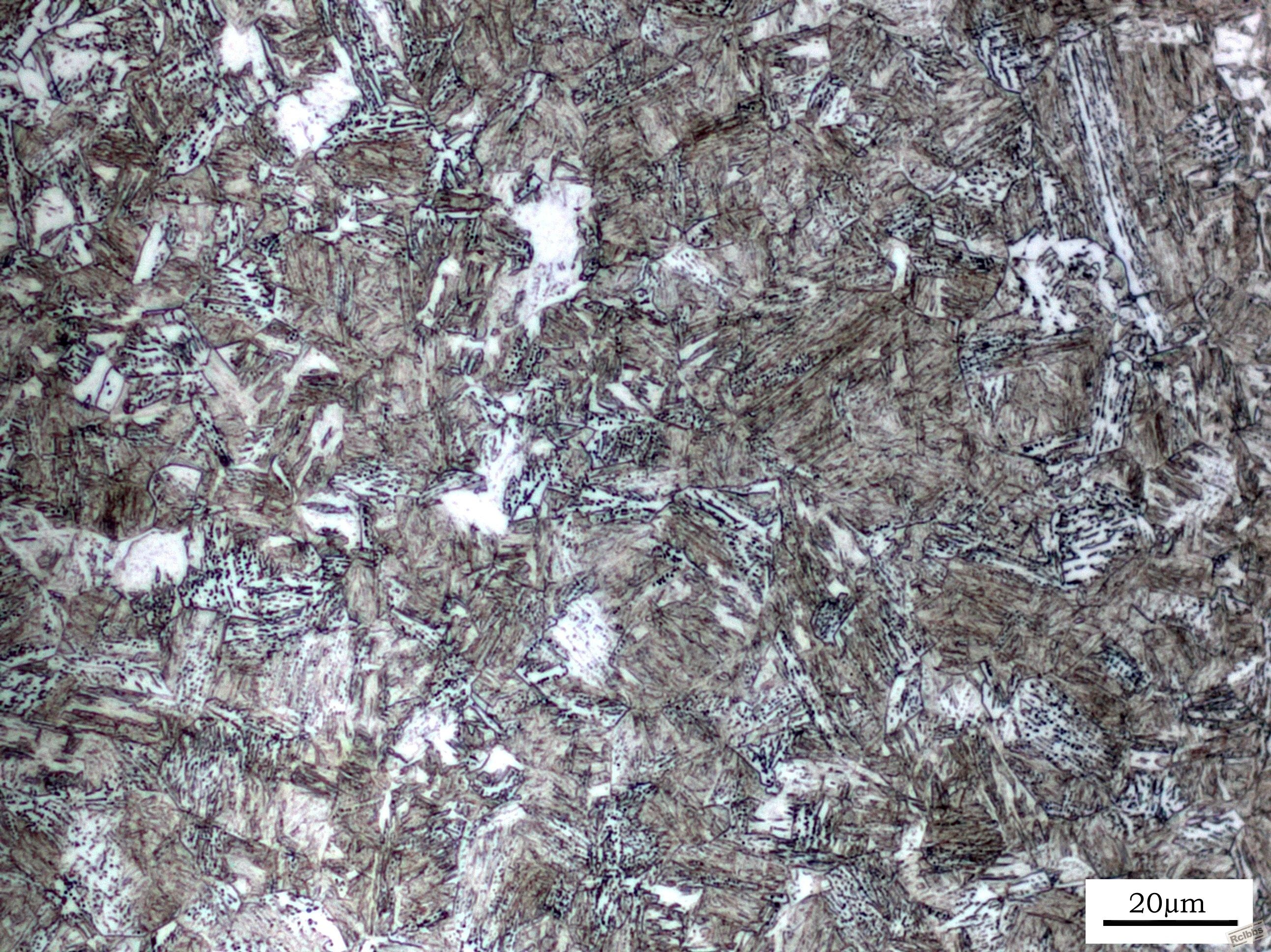

工件是直径1390,片厚360的大型管板类锻件,金相图片如下.放大倍数均为100倍。请各位看看组织是不是正常,其中001为锻后未处理组织,002为890度淬火组织,003为调质后的组织。工艺为890度淬火,580度回火
3.jpg 001
M3.jpg 002
002.jpg 003
签到天数: 140 天
发表于 2014-3-27 11:29:40 | 显示全部楼层
个人认为淬回火组织均出现未溶铁素体……淬火保温时间不足……

发表于 2014-3-27 15:49:07 | 显示全部楼层

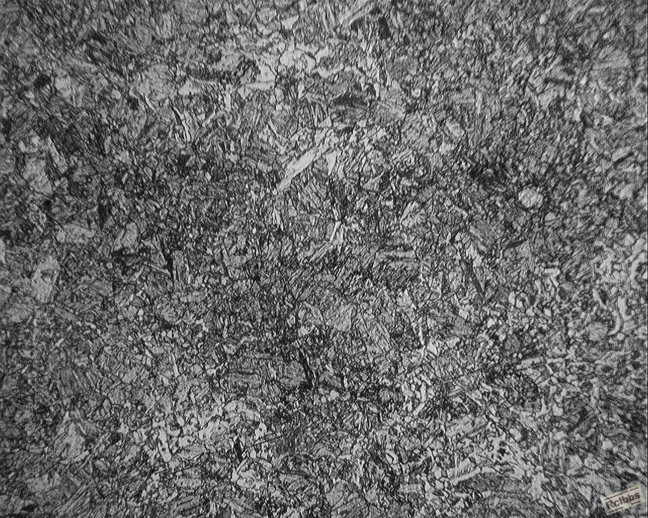

这类大锻件从边缘到心部的组织依次为 M   M+B上  M+B上+B粒  B上+B粒  B粒+B无碳  F+P+B粒
签到天数: 107 天
发表于 2014-3-27 15:55:57 | 显示全部楼层
提供某权威团队做的金相组织照片

发表于 2014-3-28 08:02:40 | 显示全部楼层
hovely 发表于 2014-3-27 15:49
不同意存在未溶铁素体的说法。
这个很好确认的!可让LZ提供显微硬度数据,辅助判断金相中的白色组织类别……
发表于 2014-3-28 11:03:58 | 显示全部楼层
比较认同2L观点,图2中心偏上部位感觉比较明显!

发表于 2014-4-1 15:48:36 | 显示全部楼层
淬火保温时间不足……
