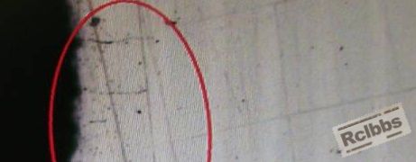

渗碳淬火后的产品取下式样后,在没有腐蚀的情况下发现表面出现了大约0.007mm深,垂直于表面的裂纹,请问各位专家这个算不算是裂纹。该产品的表面非马仔腐蚀后测量为0.017mm。

境界氧化而非裂纹!非马有点厚

发表于 2014-3-30 20:40:00 | 显示全部楼层
建议楼主再重新仔细制作一下样,确认是否制样假象先。

发表于 2014-4-1 14:43:26 | 显示全部楼层
是不是淬火时表面有轻微的脱碳而造成的啊?

发表于 2014-4-1 19:00:49 | 显示全部楼层
暂不说是否裂纹。楼主确定是0.007mm?
即使图片是400X,估计也有0.04mm啊

最深不超过10μm。。。。。。。。。。。
发表于 2014-4-3 10:04:24 | 显示全部楼层
是后续加工才发现的吗!后续精磨的时候也会出现!磨的时候速度快冷却不到位,型成表面硬度急剧升高出现裂痕!

发表于 2014-4-3 17:10:39 | 显示全部楼层
看着不像裂纹。

发表于 2014-4-4 10:41:38 | 显示全部楼层
建议你重新制样,从粗砂纸开始,看是否为磨削造成。一般有裂纹的话也不可能只有那么一点的。

发表于 2014-4-7 21:43:43 | 显示全部楼层
有点象磨削裂纹,呈井字。

对不起,打错了 ,这个式样是没有腐蚀的,非马需要浅腐蚀
表面是有一点点脱碳,能解释下为什么会有裂纹吗
这个图是从原图上剪切下来的,因为还有些地方是明显的内氧化,容易产生混淆,因此只取下有代表性的

发表于 2014-4-9 23:18:55 | 显示全部楼层
明显的内氧化,容易产生混淆,看着不像裂纹
发表于 2014-4-10 08:41:09 | 显示全部楼层
非马组织啊。。。。。。。。。。。
