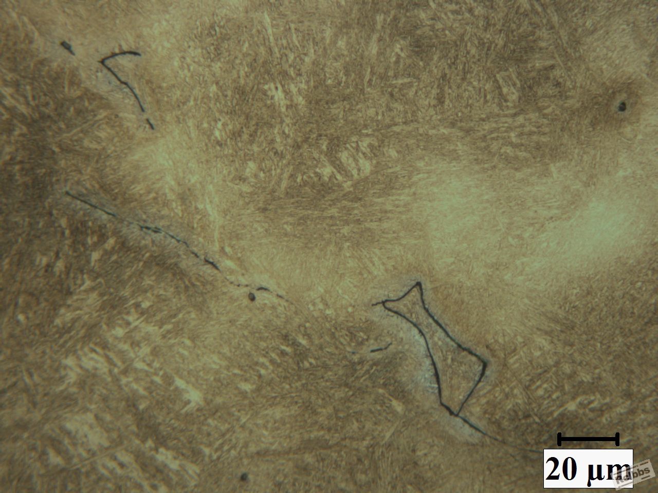

大家好!哪位大侠知道照片中低合金铸钢的金相组织黑线是什么啊。
补充一下,这是淬火后低温回火后的组织,是经过深腐蚀的。

这是裂纹么?抛光态有没有?
发表于 2014-3-31 18:14:49 | 显示全部楼层
感觉像是试样没有磨好,抛光时没抛掉

发表于 2014-4-22 12:16:58 | 显示全部楼层
求学者 发表于 2014-4-18 12:05
不是,抛光不明显,腐蚀后很清晰,不像裂纹。
过烧了
以下为百度资料:
温度上升达到铁碳平衡图的液相线时,钢的晶粒边界便开始熔化。因为,钢在凝固过程中,非金属夹杂的凝固点较低,被留在金属晶粒之间最后凝固,当温度升高时,熔点低的夹杂先熔化。一旦晶粒边界开始熔化,则钢的结晶组织便遭到破坏,失去金属应具有的塑性和强度。这种现象称为钢的过烧。
发表于 2014-4-22 14:32:35 | 显示全部楼层
感觉应该是裂纹,请问是否在工件心部?
签到天数: 809 天
发表于 2014-4-22 15:16:45 | 显示全部楼层
会不会是铸造时掉进钢水里的外来夹杂物?
发表于 2014-4-27 20:57:57 | 显示全部楼层
夹杂吗?

my231181 发表于 2014-4-22 14:32
感觉应该是裂纹,请问是否在工件心部?
基本上是在零件心部,但是不像裂纹。这种现象发现过很多次。

HRC 发表于 2014-4-22 15:16
会不会是铸造时掉进钢水里的外来夹杂物?
不像,没法判断是什么

 楼主| 发表于 2014-6-3 13:45:45 | 显示全部楼层
不知道是什么? 但应该不是裂纹。
发表于 2014-6-3 14:02:19 | 显示全部楼层
求学者 发表于 2014-6-3 13:43
不像,没法判断是什么
先抛光态再腐蚀态分别拿到扫描电镜下看看,应该能得到一些线索。

发表于 2014-6-3 18:00:30 | 显示全部楼层
枝晶界裂紋.............
发表于 2014-6-3 23:44:24 | 显示全部楼层
我也见过你这种情况,不过我的黑线比你的长,也是低合金钢。不知道什么原因。。。

发表于 2014-6-5 09:01:00 | 显示全部楼层
似乎是熔炼过程未完全熔化的金属颗粒保留下来的结果
发表于 2014-6-5 22:34:32 | 显示全部楼层
不是裂纹,感觉是某种混进去的金属

leomet 发表于 2014-6-3 18:00
枝晶界裂紋.............
为什么会出现枝晶界裂纹?怎么能知道它是裂纹?多谢!
