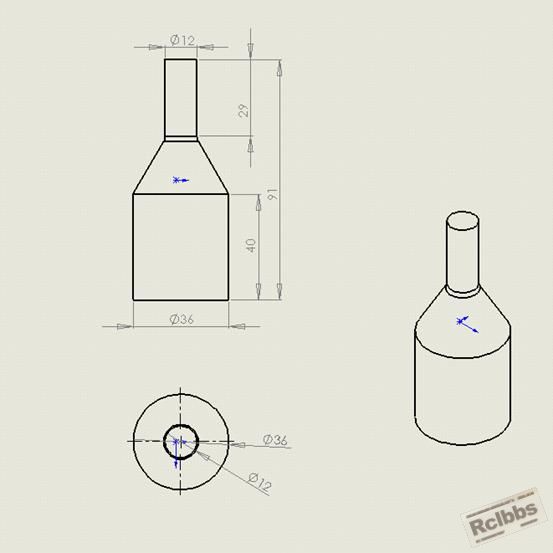

[求助] Cr12处理的冲头不抗用啊,履带板冲眼用的,老是蹦刃,求师傅帮忙解决
签到天数: 207 天
发表于 2014-3-31 12:43:39 | 显示全部楼层 |阅读模式
       如题材料:Cr12
       淬火温度980℃
       保温时间30min  淬火硬度62HRC
       回火温度400℃
       保温时间2h     回火硬度56HRC
这个尺寸的工具
这个尺寸的工具

提高回火温度吗,我的产品8.5mm 能详细的说下吗 谢谢~
