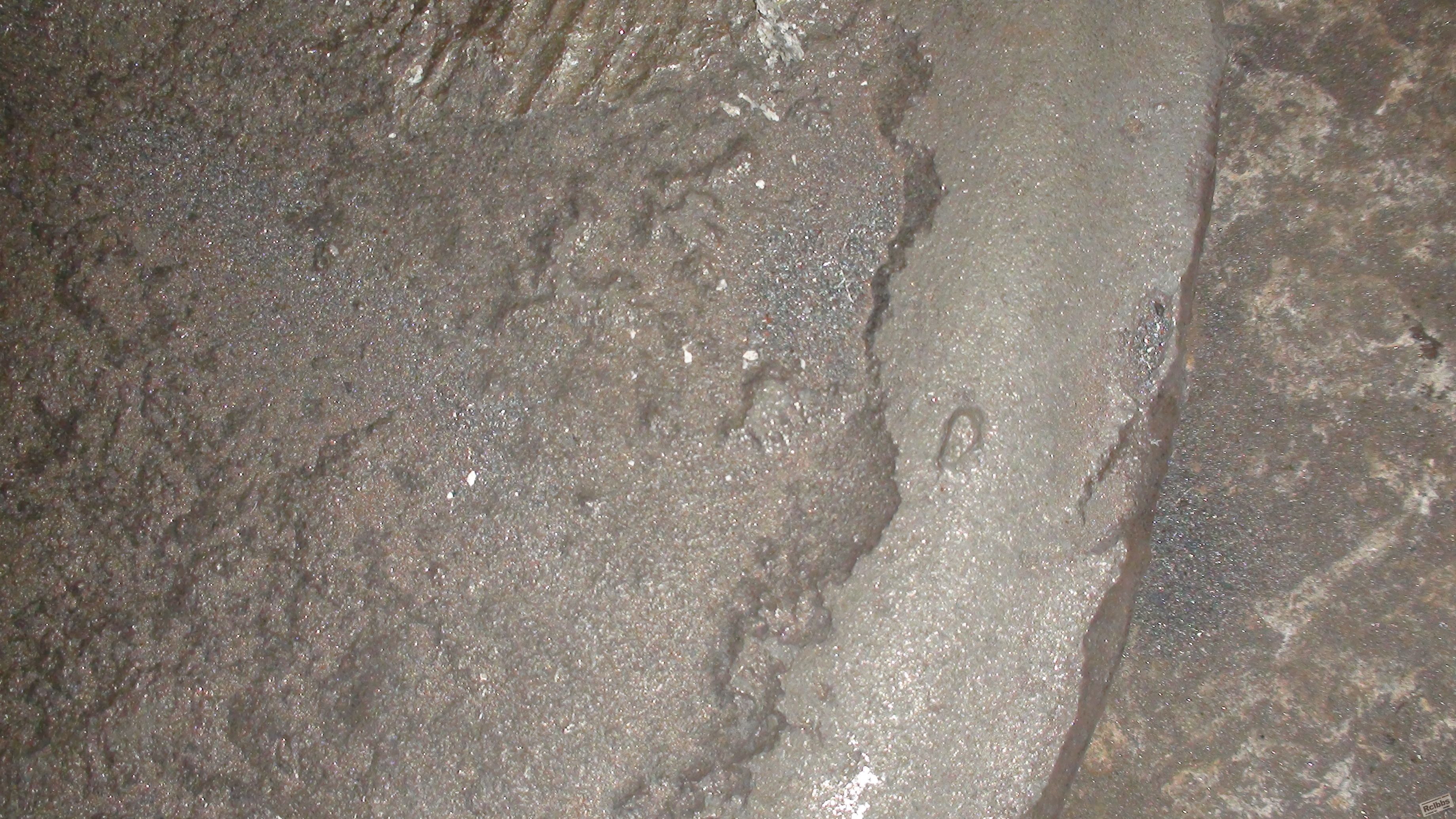

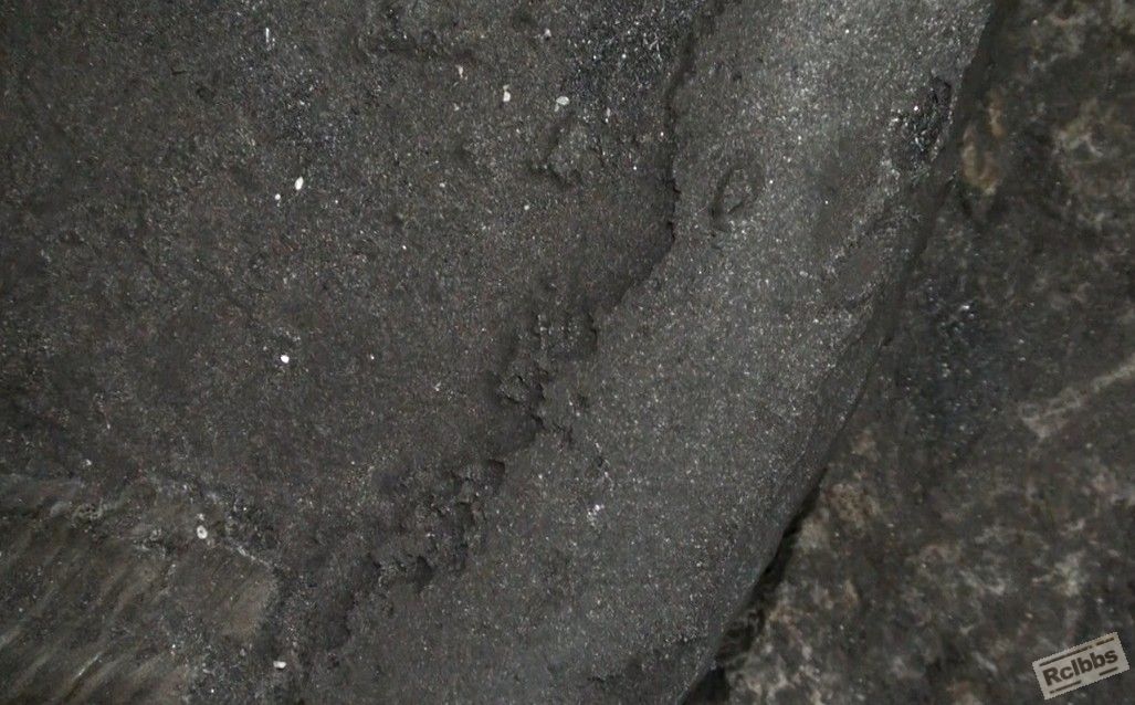

[求助] 热处理后铸件上表面有像掉皮一样
发表于 2014-4-1 15:06:19 | 显示全部楼层 |阅读模式
带闪光灯拍的
带闪光灯拍的
发表于 2014-4-2 08:01:11 | 显示全部楼层
看着像氧化层?或者型砂未清理干净
 楼主| 发表于 2014-4-2 09:24:15 | 显示全部楼层
签到天数: 31 天
发表于 2014-4-2 09:30:58 | 显示全部楼层
1050加热到保温时间比较长,如果是一般的空气炉的话,会有很厚一层氧化皮的,具体什么炉子干的?
发表于 2014-4-2 10:40:35 | 显示全部楼层
freejike 发表于 2014-4-2 09:24
热处理前好好的,热处理后就掉,只有上箱掉,厚度在1-1.5
那肯定就是氧化皮,保温时间太长了吧
 楼主| 发表于 2014-4-2 19:27:35 | 显示全部楼层
銧丨 发表于 2014-4-2 10:40
那肯定就是氧化皮,保温时间太长了吧
时间不太长,加温20小时左右,保温2小时左右,每小时50左右升温的 。怕裂,这料铸造出来很脆弱。
如若是氧化皮,为何下箱和外边缘完好,只有上表面出现这种情况
