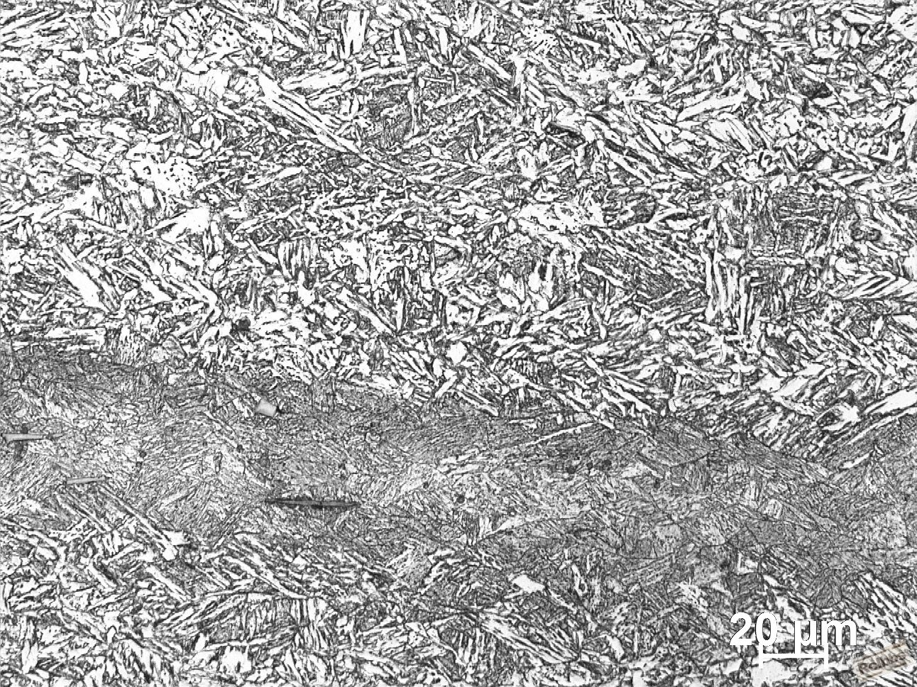

发表于 2014-4-8 11:25:38 | 显示全部楼层
我用的就是3%的硝酸酒精腐蚀的,在显微镜下很好区分的,这图上的马氏体呈明显的带状,这是因为我这钢中心存在着C偏析,正偏析1.1了,所以冷却时出现了马氏体组织
