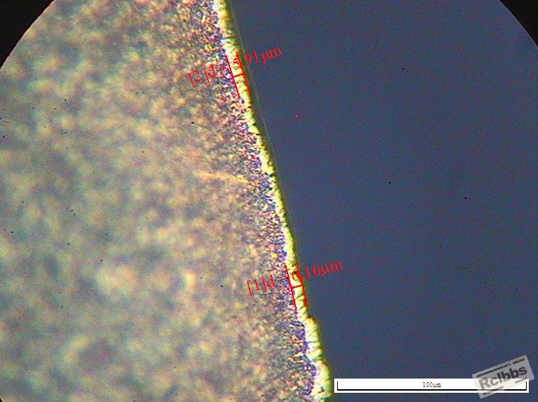

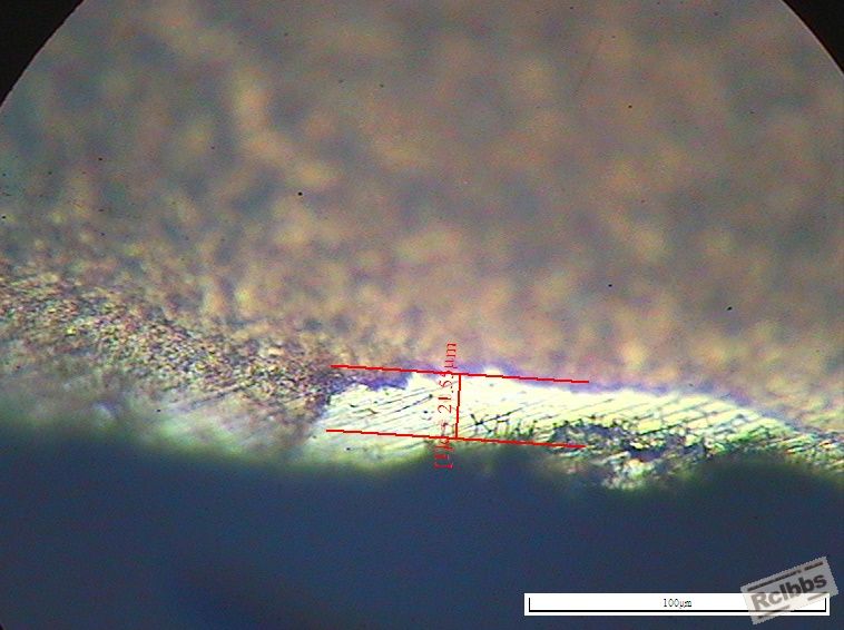

公司42CrMo的零件淬火+低温回火以及调质后表面圆周一圈部分区域出现如图所示的白色物质如下图所示:
图1 淬火+低温回火后表层组织  500×
图2为调质后  500×

 楼主| 发表于 2014-4-3 19:48:47 | 显示全部楼层
图2 调质后表层组织  500×

发表于 2014-4-4 08:57:28 | 显示全部楼层
看不清是不是脱碳层

发表于 2014-4-4 10:16:15 | 显示全部楼层
钢经酸洗留下的磷聚层

发表于 2014-4-4 10:44:39 | 显示全部楼层
样制的不好,看起来像是表面脱碳,不知道调质时有没有气氛保护。

发表于 2014-4-4 14:56:37 | 显示全部楼层
看看是不是除了调质,有别的处理吧,看起来很像镀层
发表于 2014-4-4 15:41:03 | 显示全部楼层
看起来像脱碳,不过跟烧伤也挺像。

发表于 2014-4-4 16:56:25 | 显示全部楼层
像电镀层,不过照片太差了,看不清楚。
发表于 2014-4-4 22:23:30 | 显示全部楼层
酸洗一下,再腐蚀。
打一下硬度。

发表于 2014-4-5 18:26:38 | 显示全部楼层
看起来像是全脱碳层。
发表于 2014-4-5 23:00:23 | 显示全部楼层
热处理后是否做过EDM放电/磨床或表面处理等加工呢?有设备的建议打一下硬度看看。
发表于 2014-4-6 20:01:39 | 显示全部楼层
有没有可能是残奥    ?

发表于 2014-4-7 11:51:57 | 显示全部楼层
我认为是全脱碳层------------------------------
发表于 2014-4-7 15:19:13 | 显示全部楼层
根据硬度判断一下,可能是脱碳,也可能是电镀层或是别的

 楼主| 发表于 2014-4-7 18:00:03 | 显示全部楼层
零件为棒料,零件加工流程如下:
退火→酸洗→磷化→冷拔→下料→球化退火→单边磨削0.15mm(部分零件)→磷皂化→冷挤压→调质→检测金相发现此白色物质;
无论是否磨削过的产品均有大概0.01-0.02mm的白色物质

 楼主| 发表于 2014-4-7 18:10:26 | 显示全部楼层
CXL 发表于 2014-4-4 10:16
钢经酸洗留下的磷聚层
若是该物质,有什么危害呢?应如何避免此问题呢?

 楼主| 发表于 2014-4-7 18:18:26 | 显示全部楼层
零件调质采用甲醇+丙烷+碳控仪表控制。
签到天数: 531 天
 楼主| 发表于 2014-4-7 18:22:36 | 显示全部楼层
刚开始我们怀疑是脱碳层,后又发现无明显过渡层,而且有些零件进行过磨削加工过的与没有进行加工过的零件出现的白色物质深度基本一致,而且是零件一圈只是局部区域出现这种白色物质?因为感到很困惑,故在此向大家请教?
