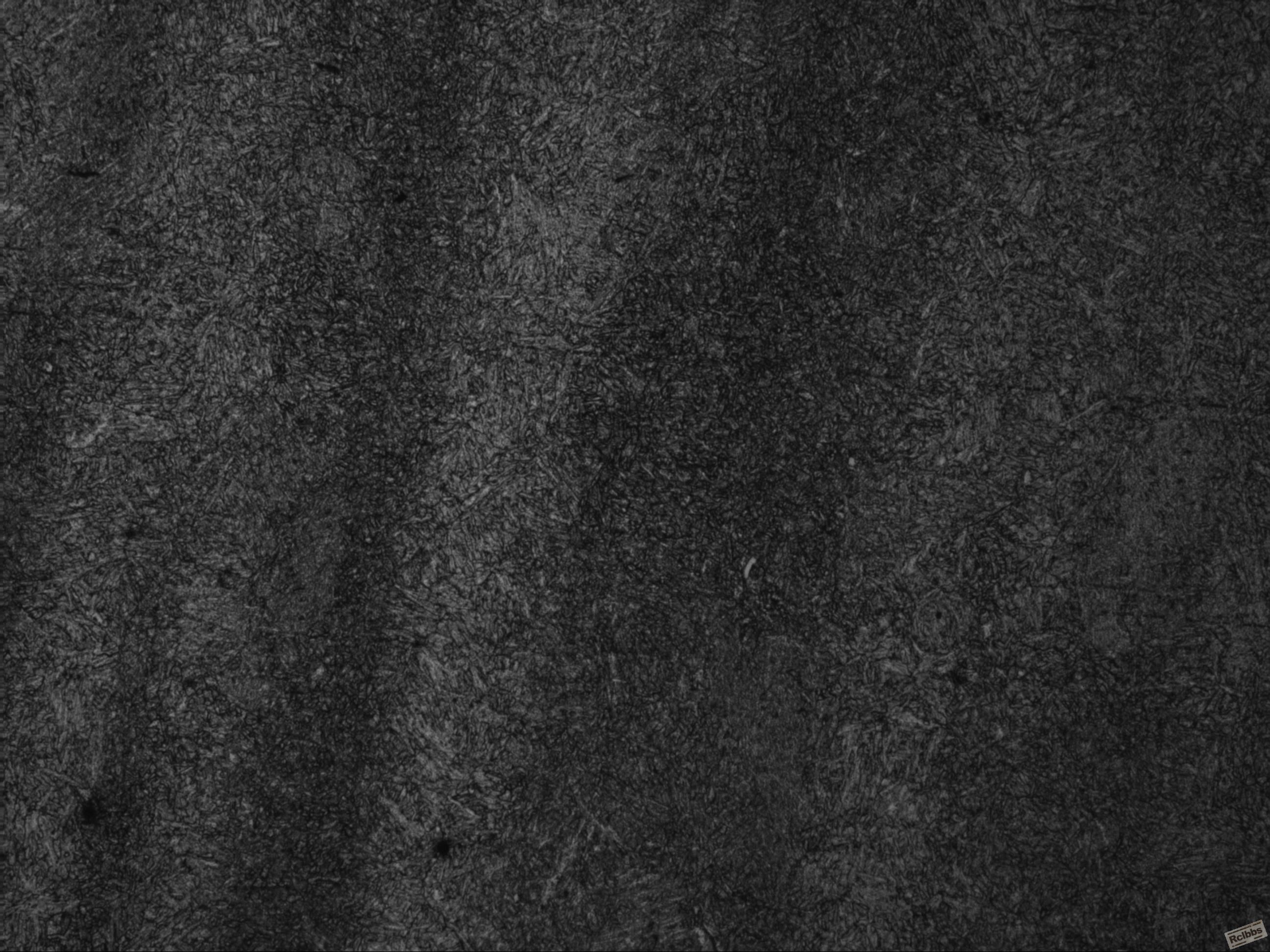

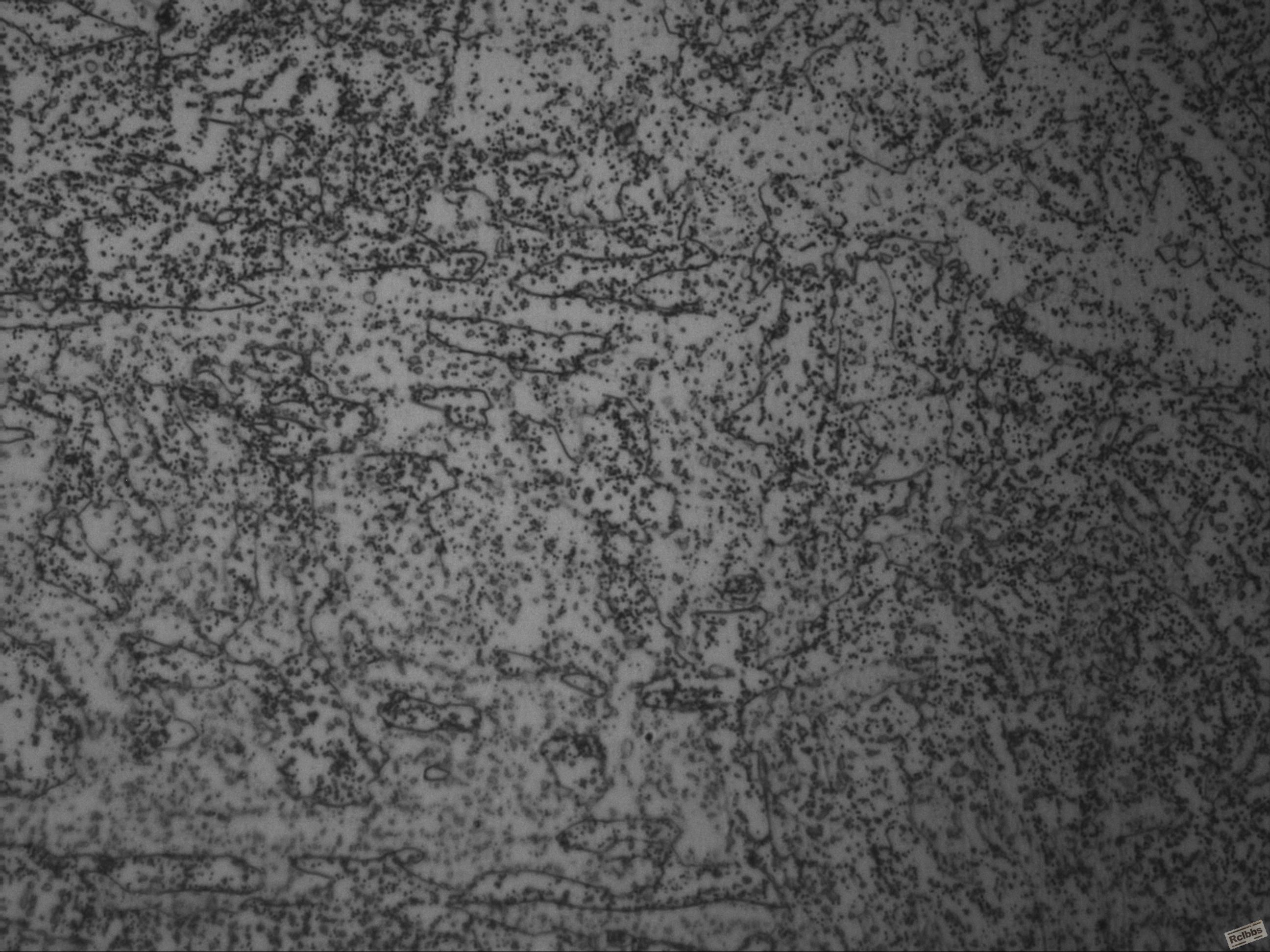

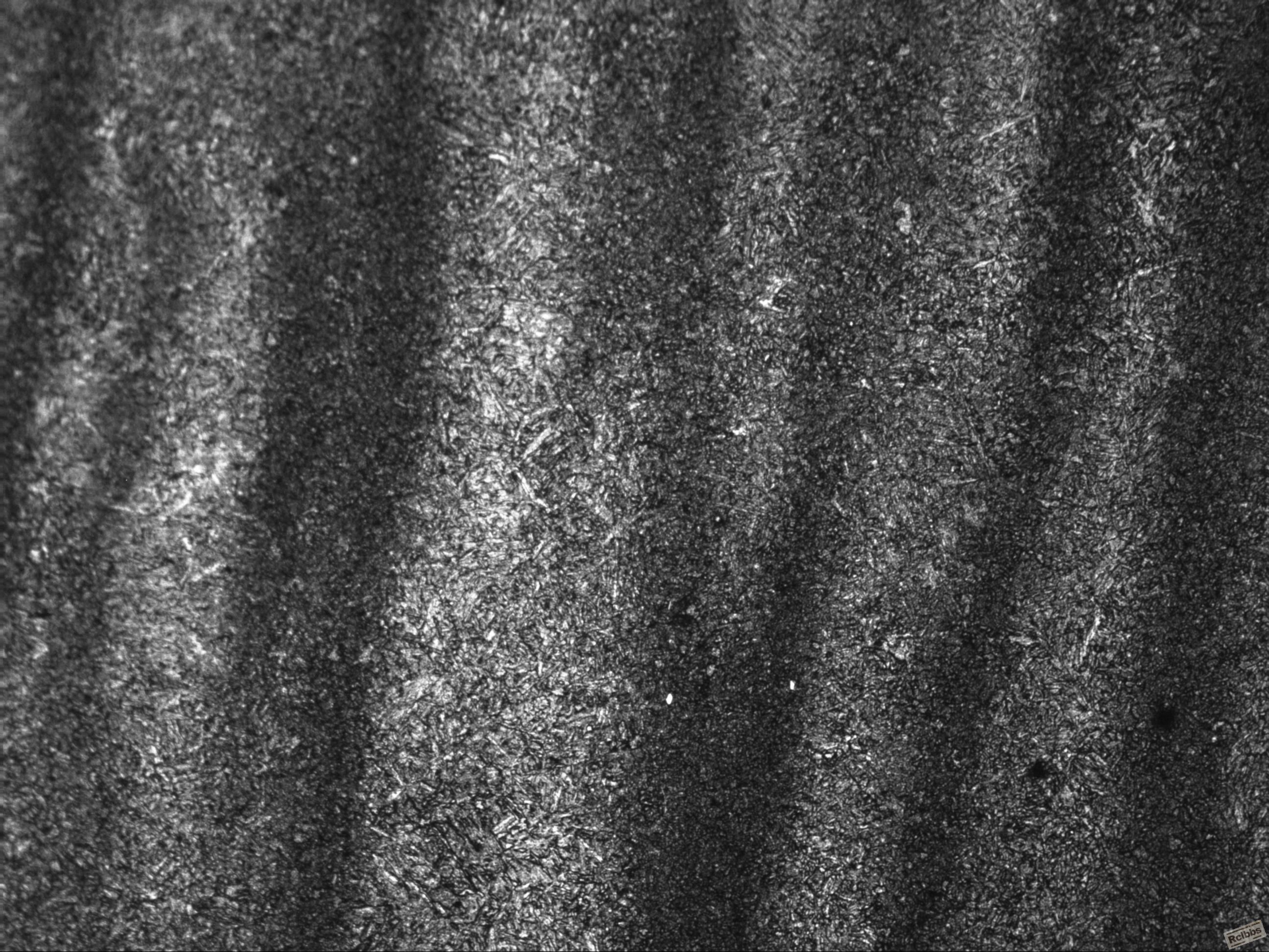

  附件为两个炉号的H13钢试样球化组织图片,请各位大侠帮忙分析为什么会形成这样的组织。
试样1 50X
试样1 50X
试样1 500X
试样1 500X
试样2 50X
试样2 50X
试样2 500X
试样2 500X

发表于 2014-4-5 00:08:30 | 显示全部楼层
楼主的图片做的不错。成分偏析非常明显。退火温度用的多少度?
 楼主| 发表于 2014-4-6 11:38:23 | 显示全部楼层
试样2是腐蚀有点深了,退火温度860℃。主要问题是球化组织比较异常。。。。

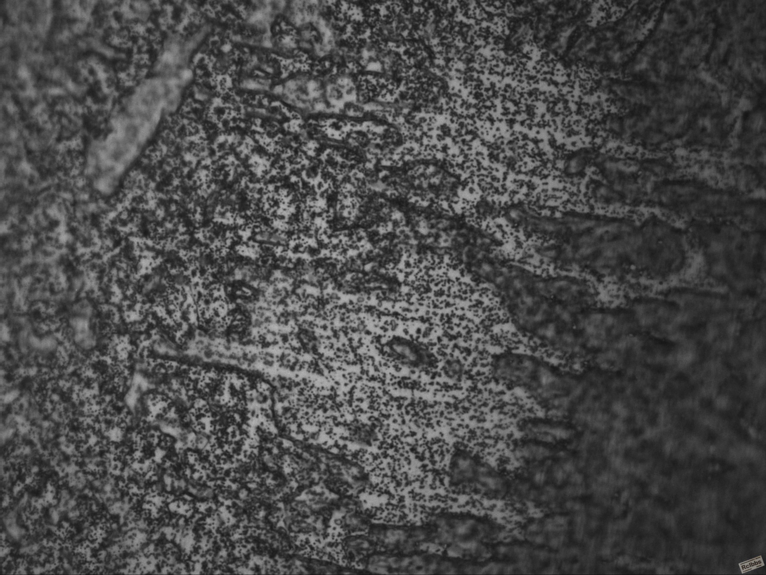

 楼主| 发表于 2014-4-8 12:59:18 | 显示全部楼层
shenfuhai 发表于 2014-4-7 15:48
球化还说的过去,你说的异常是指什么?
第三张图片中,球化组织有黑色轮廓状的不知道是什么东西。你说这个球化组织还说的过去,那按NADCA评级能到多少级?
签到天数: 1505 天
发表于 2014-4-9 08:35:49 | 显示全部楼层
第三图中“轮廓线”是原奥氏体晶界。按NADCA207-97标准,评级大约B4;供参考。
 楼主| 发表于 2014-6-10 10:47:29 | 显示全部楼层
谢谢,前面“轮廓线”为原奥氏体晶界已证实,后面您给评的级别挺好,但我们的材料还没达到这个水平。

发表于 2014-7-16 21:54:51 | 显示全部楼层
感觉材料偏析严重,应该是原材料问题吧。
发表于 2014-7-27 19:57:12 | 显示全部楼层
原材料带状偏析,热处理很难消除的。

发表于 2014-8-15 13:29:54 | 显示全部楼层
原材料带状偏析严重,球化退火不能直接消除带状。后续还有别的热处理么?

判断图二是带状组织,是轧材的特征。我说得不一定对,请大家指点。
