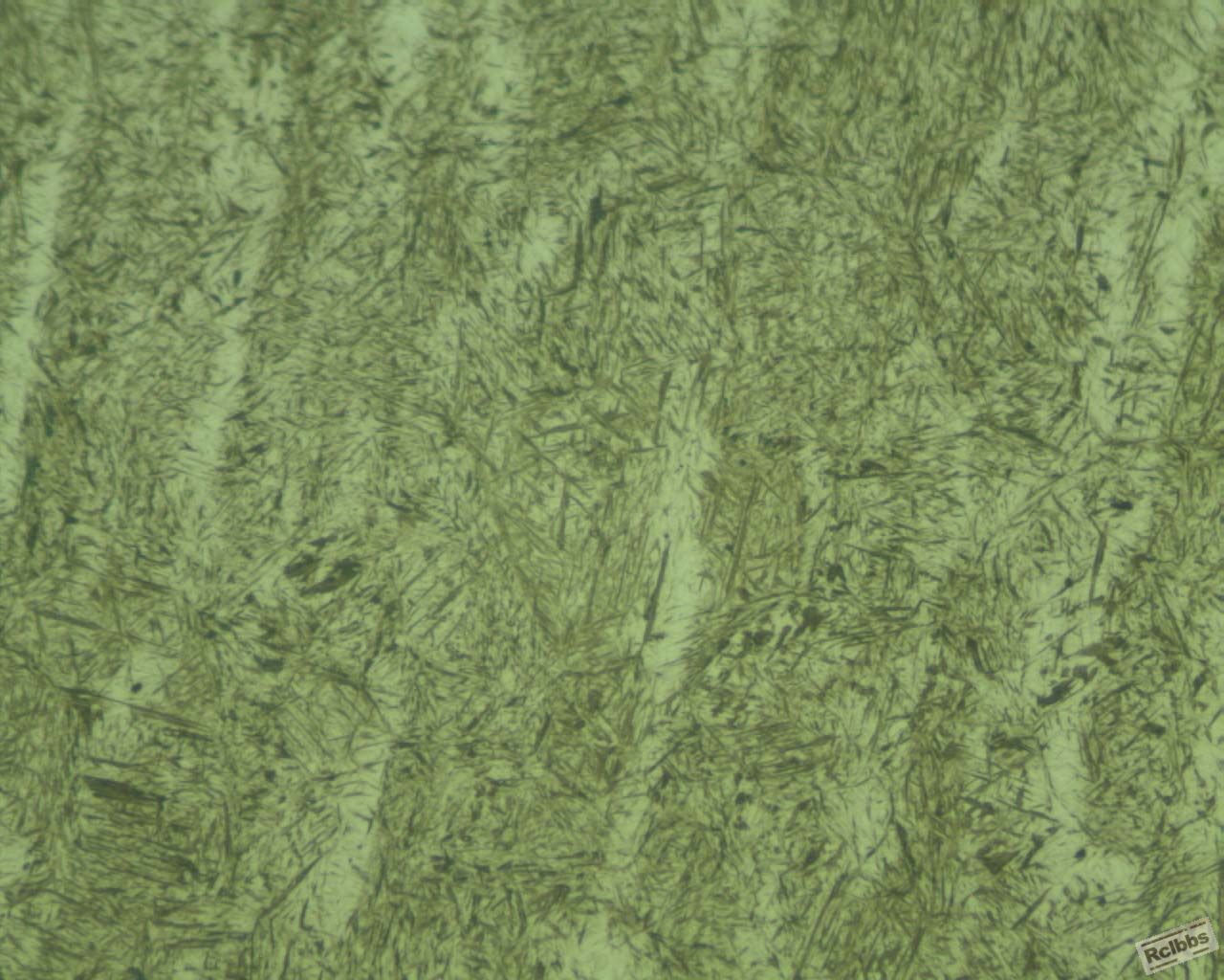

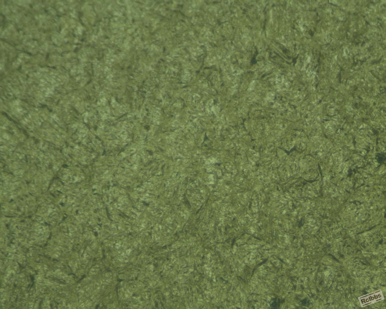

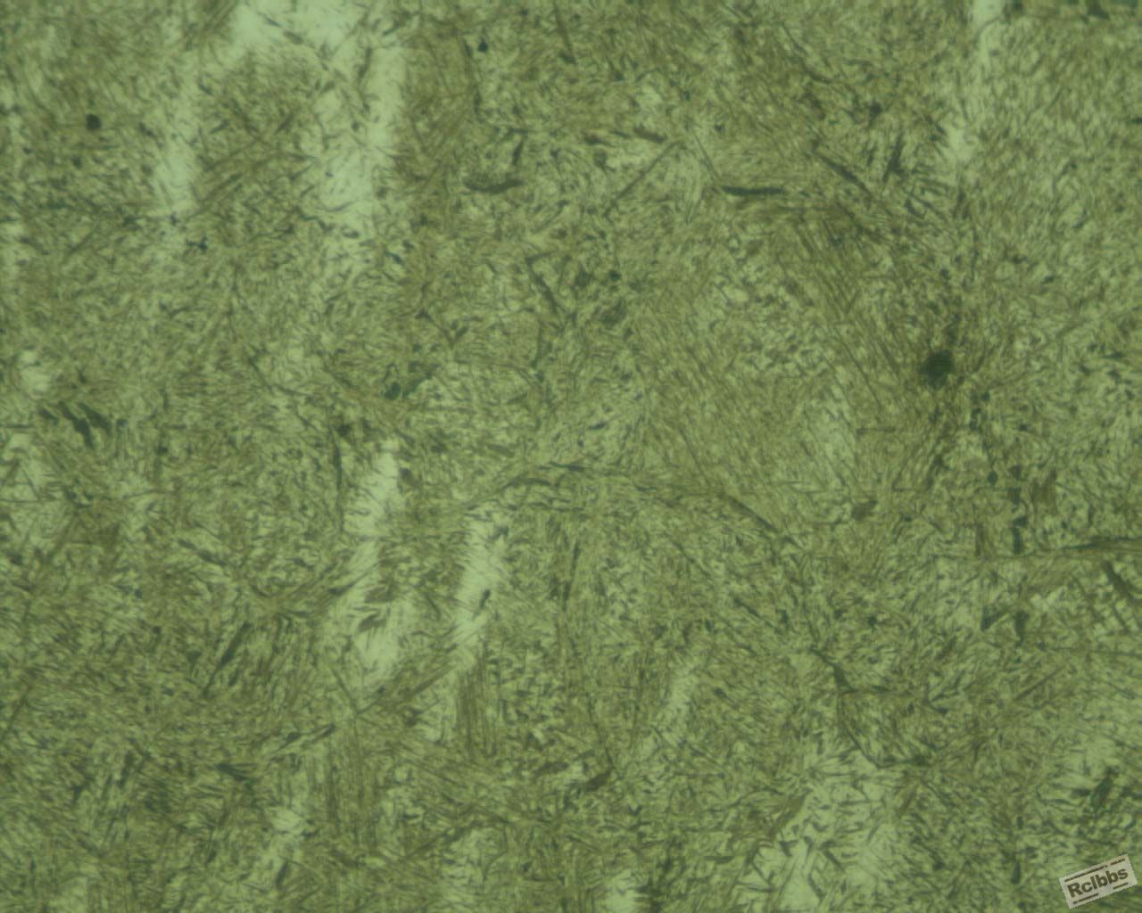

大家看一下这些白色的条纹是什么,我感觉像是材料偏析,图1是表面的,没有白色条纹;图2,图0是心部的,都有白色条纹,都是100倍下的
2014404-50-6-100-1.jpg 图1
2014404-50-6-100-2.jpg 图2
2014404-50-6-100-0.jpg 图0

是偏析引起的残余奥氏体分布不均匀。

发表于 2014-4-5 07:38:29 | 显示全部楼层
请问是横截面还是纵截面?

 楼主| 发表于 2014-4-5 08:28:30 | 显示全部楼层
清霜 发表于 2014-4-5 07:38
请问是横截面还是纵截面?
是横截面的图

发表于 2014-4-5 22:47:51 | 显示全部楼层
雨中情 发表于 2014-4-4 15:01
高碳钢,840度淬火,200度回火3小时保温
含碳量大概多少啊?我估计不会超过0.9吧?

发表于 2014-4-5 22:49:59 | 显示全部楼层
雨中情 发表于 2014-4-5 08:28
是横截面的图
在白区打一下显微硬度,看看硬度如何。弄几张50x 100x  200x的看看信不整体情况。我这里有大量心部偏析的照片。
发表于 2014-4-5 23:09:20 | 显示全部楼层
不想是参与奥氏体,但是偏析也不大同意。如果有钢种牌号和含碳量或许可以分析一下。

 楼主| 发表于 2014-4-6 08:33:03 | 显示全部楼层
含C:0.81
发表于 2014-4-7 11:05:17 | 显示全部楼层
是不是腐蚀深浅有关系呀,再磨样重新腐蚀一下看是不是和以前一样
