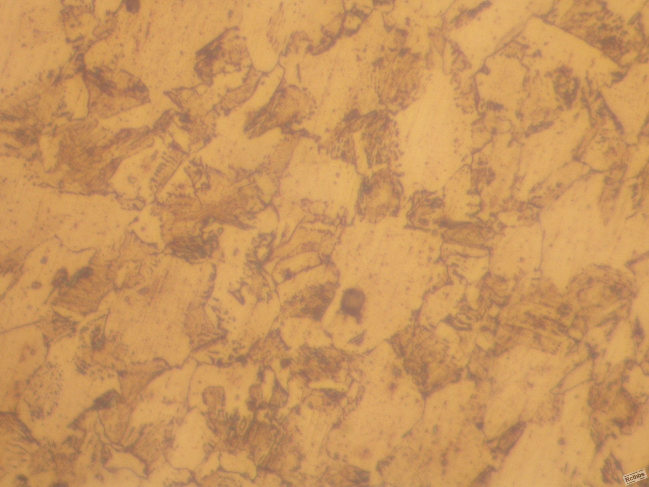

化学热处理,10#钢,860度,50分钟,油淬,低温回火,薄壁工件心部很多铁素体,是温度不够高还是氨气流量太低?
400倍
400倍

你采用了多大的氨气流量呢? 860 温度不低呀

860低于10钢的AC3点,心部肯定会有铁素体。

碳氮共渗不是会降低AC3点吗?

应该还是加热不足引起的,温度,保温时间调整再看看。

再升高温度,我怕会失去碳共渗的意义

还可以提高温度,碳氮共渗温度范围 可以做到880℃

提高淬火温度没有用的,水冷!

块状铁素体与水冷油冷有关系?

10钢含碳量低,控制不好也较容易出现块状铁素体。

心部渗不到那么深  岂能降低AC3......

我们和你现在做的芯部差不多,其实这些小薄片,冲压件芯部不用太注意!如果要做好点的话,可以用880℃渗碳,直接淬火。
