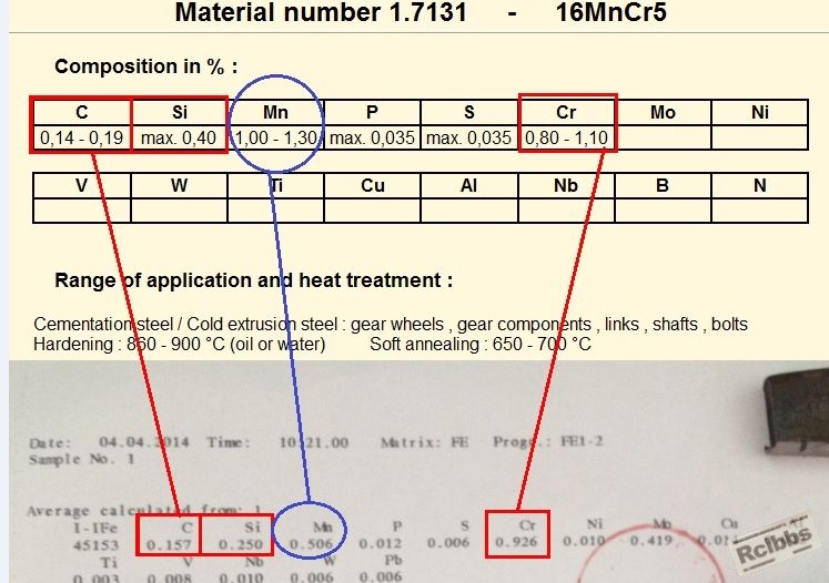

    供应商有一批16MnCr5的材料准备做气体氮化处理,要求HRC 52-58.在热处理之前做光谱时发现Mn的含量0.5只有标准值1.1的一半,(附件)这样的材料是否可以继续进行氮化处理?谢谢!

氮化深度多少 氮化硬度一般用HV

很有风险,可以先做实验————

应该是没有关系的,只会对心部性能有点影响。应该是不影响使用的。

德标16MnCr5的材料国内替代是接近于15CrMn还是20CrMn喃?
