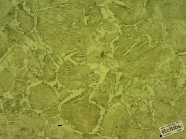

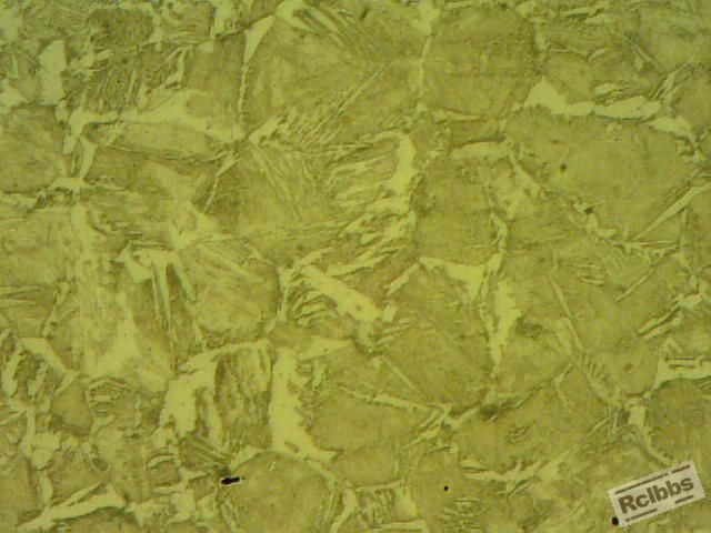

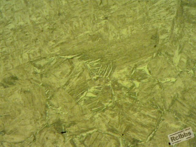

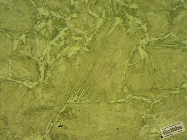

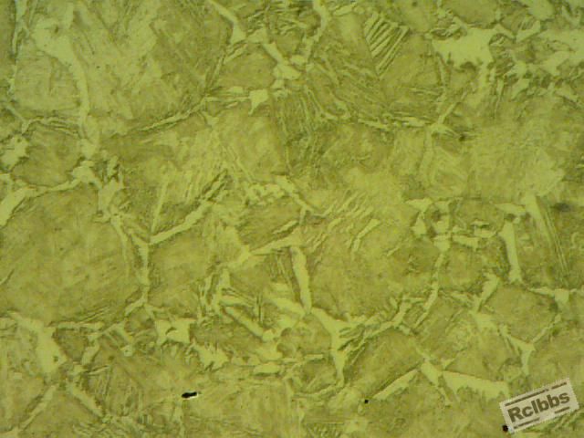

[讨论] 看看这里都是什么组织
签到天数: 400 天
发表于 2014-4-9 19:48:58 | 显示全部楼层 |阅读模式
400X
400X
400X1 图片 065.jpg 400X2 图片 063.jpg 400X9 图片 061.jpg 400X3 图片 059.jpg 400X4 图片 058.jpg 400X10 图片 054.jpg 400X5 图片 052.jpg 400X6 图片 044.jpg 400X11 图片 046.jpg 400X7 图片 049.jpg 400X8
zswaaaa + 10 感谢上传!
签到天数: 38 天
发表于 2014-4-9 21:36:49 | 显示全部楼层

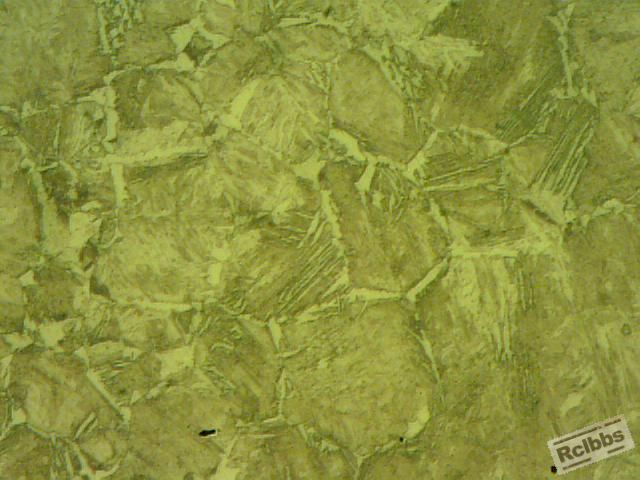

魏氏组织,是锻件毛坯吗?是什么材质的?
zswaaaa + 10 感谢支持!
发表于 2014-4-9 22:05:43 | 显示全部楼层
回火索氏体、贝氏体和铁素体,应该是经过调制的
签到天数: 400 天
 楼主| 发表于 2014-4-10 07:45:52 | 显示全部楼层
签到天数: 140 天
发表于 2014-4-10 08:04:03 | 显示全部楼层
个人认为:网铁+上贝+回火索氏体,LZ冷却过程出了问题……
签到天数: 26 天
发表于 2014-4-10 09:25:42 | 显示全部楼层
是过热组织,魏氏体+板条马氏体+网状铁素体,淬火冷速慢了,析出铁素体,呈网状,并向晶内生产,产生魏氏组织。
签到天数: 400 天
 楼主| 发表于 2014-4-10 09:31:40 | 显示全部楼层
花儿乐队 发表于 2014-4-10 09:25
是过热组织,魏氏体+板条马氏体+网状铁素体,淬火冷速慢了,析出铁素体,呈网状,并向晶内生产,产生魏氏组 ...
请问有没有上贝氏体?
签到天数: 21 天
发表于 2014-4-10 09:37:28 | 显示全部楼层
魏氏体+板条马氏体,没发现有上贝氏体
签到天数: 26 天
发表于 2014-4-10 09:44:09 | 显示全部楼层
更正一下,魏氏组织应该是珠光体而不是马氏体,你能不能发个黑白照,我有点.....
签到天数: 26 天
发表于 2014-4-10 10:01:07 | 显示全部楼层
不是淬火组织,魏氏体(珠光体)+网状铁素体+上贝氏体,原来以为是马氏体,基础知识不牢,不好意思
点评
谦虚很好!  发表于 2014-4-11 16:46
签到天数: 400 天
 楼主| 发表于 2014-4-10 10:16:18 | 显示全部楼层
这个基体就是板条马氏体组织,20Cr渗碳淬火后,心部组织
签到天数: 26 天
发表于 2014-4-10 10:52:22 | 显示全部楼层
这个是魏氏组织,对于这个材料是否心部淬上火了
签到天数: 26 天
发表于 2014-4-10 19:30:18 | 显示全部楼层
出现先共析铁素体,冷却速度慢了

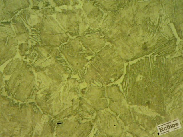

发表于 2014-4-11 11:10:51 | 显示全部楼层
我觉得有上贝的,400*4那张。
签到天数: 107 天
发表于 2014-4-11 11:50:08 | 显示全部楼层
又是一个上贝和魏氏体的争议!!!!!!!
签到天数: 116 天
发表于 2014-4-11 15:23:43 | 显示全部楼层
魏氏体么~~~~~~~~~~~~~~~~~~~~~~~~~~~~
签到天数: 107 天
发表于 2014-4-11 15:54:45 | 显示全部楼层
楼主放个100倍的照片出来吧
发表于 2014-4-12 07:41:31 | 显示全部楼层
全是400X的,拿100x的分辨一下是否是魏氏组织
签到天数: 171 天
发表于 2014-4-12 10:57:13 | 显示全部楼层
看看具体的工艺是多少温度热处理的?是沿晶分布的。。。。
上贝氏体 和 魏氏组织的 形成温度不一样 的!
签到天数: 430 天
发表于 2014-4-12 12:17:01 | 显示全部楼层
有魏氏组织,不合格!!!!!
