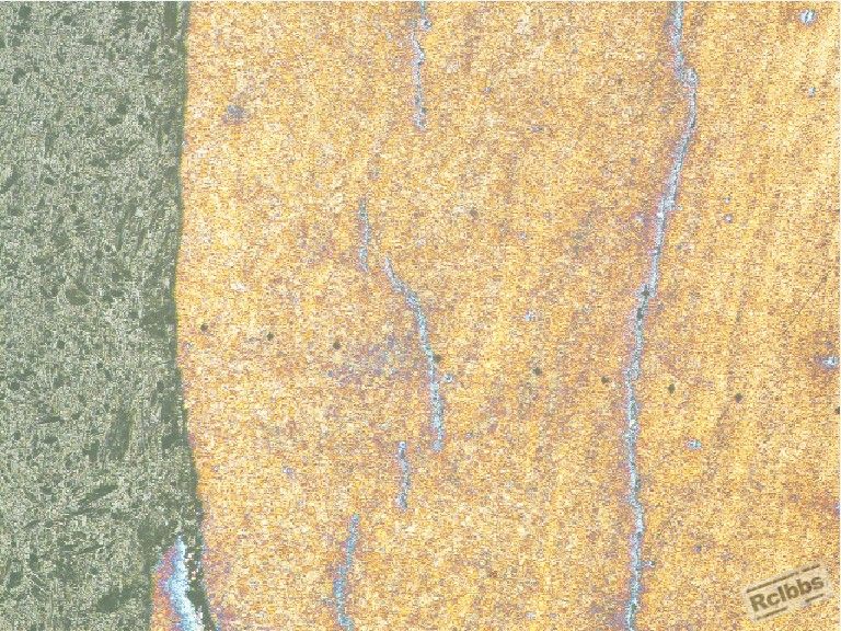

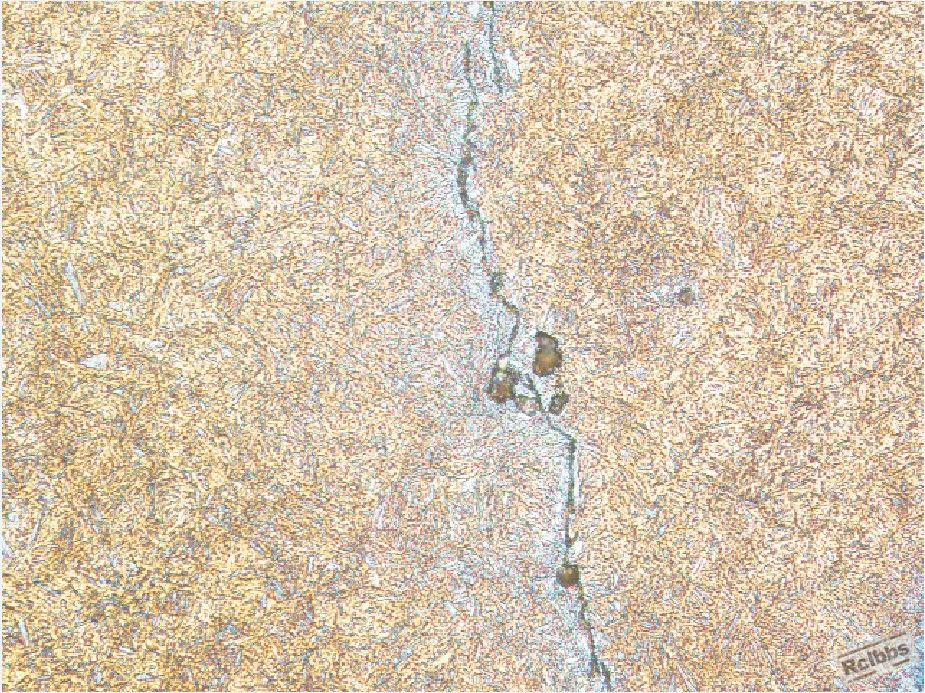

高频硬化层400X
高频硬化层400X

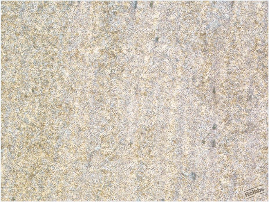

S48心部组织
S48心部组织

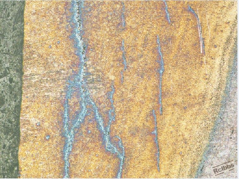

高频硬化层100X
高频硬化层100X
高频硬化层100X
高频硬化层100X
上述为金相图片,烦请各位大师、大神、专家、学者帮助我分析分析原因,这裂纹是怎么造成的?
感激涕零!

材料为S48C,高频热处理,深度要求1~4mm

做一张夹杂物图片来看看,不知是不是夹杂物搞的鬼。
还有,看看有没有带状偏析。
