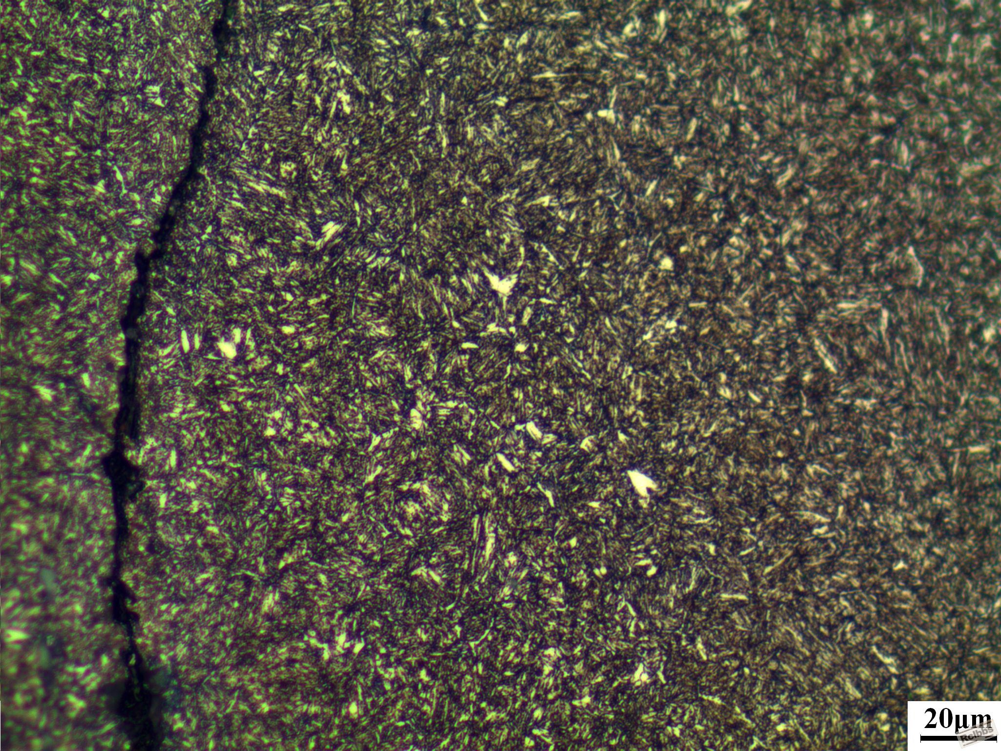

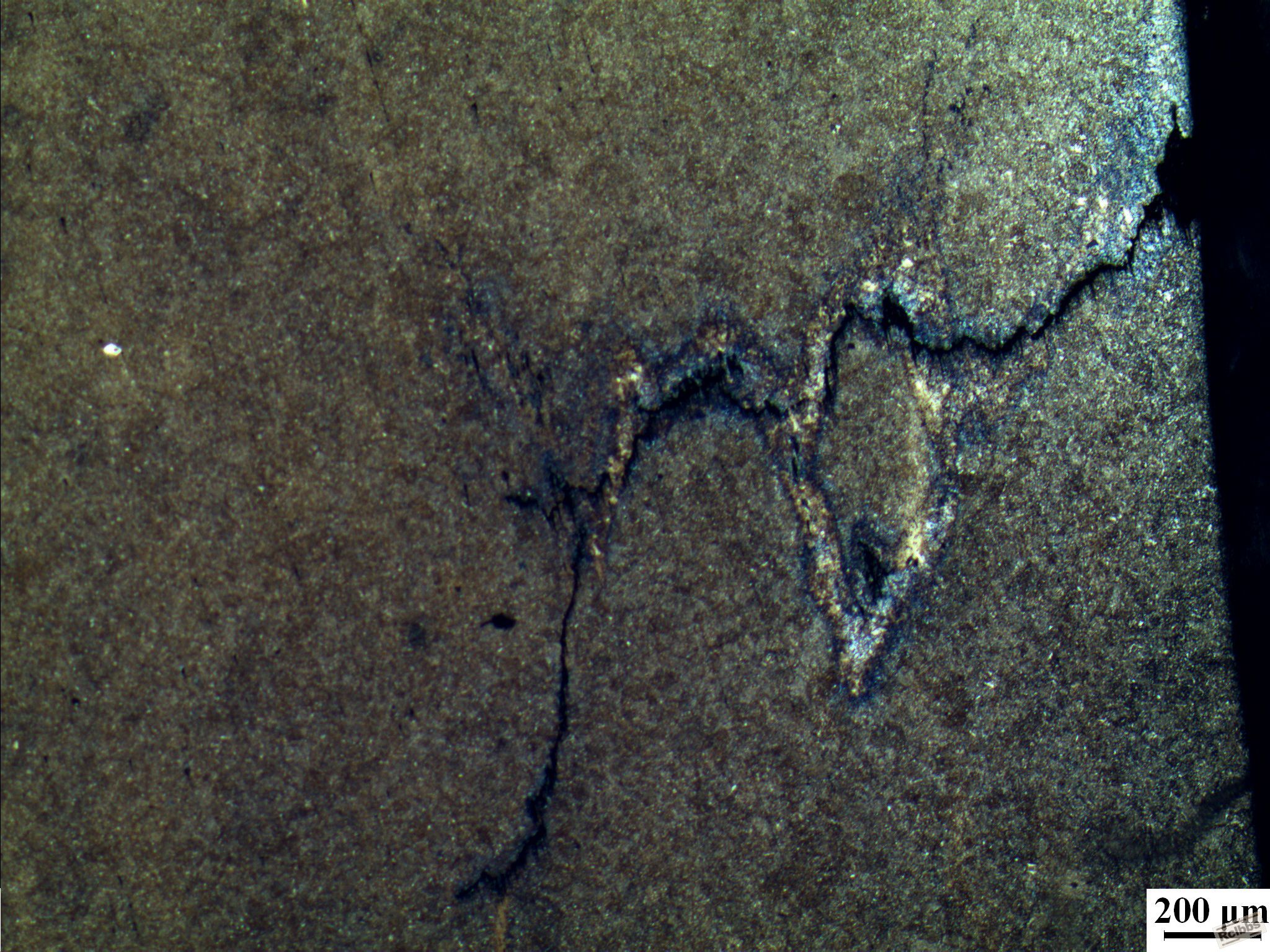

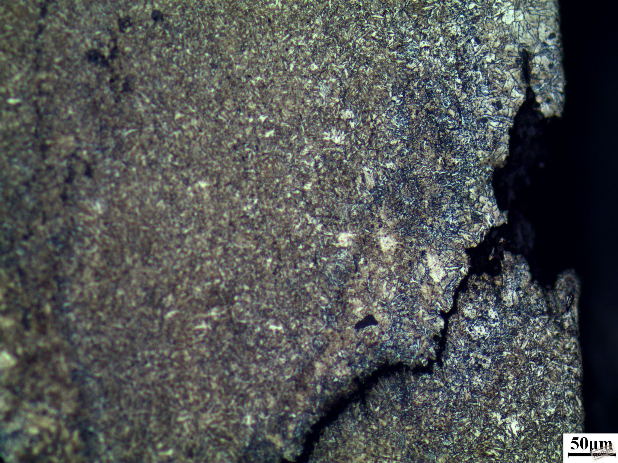

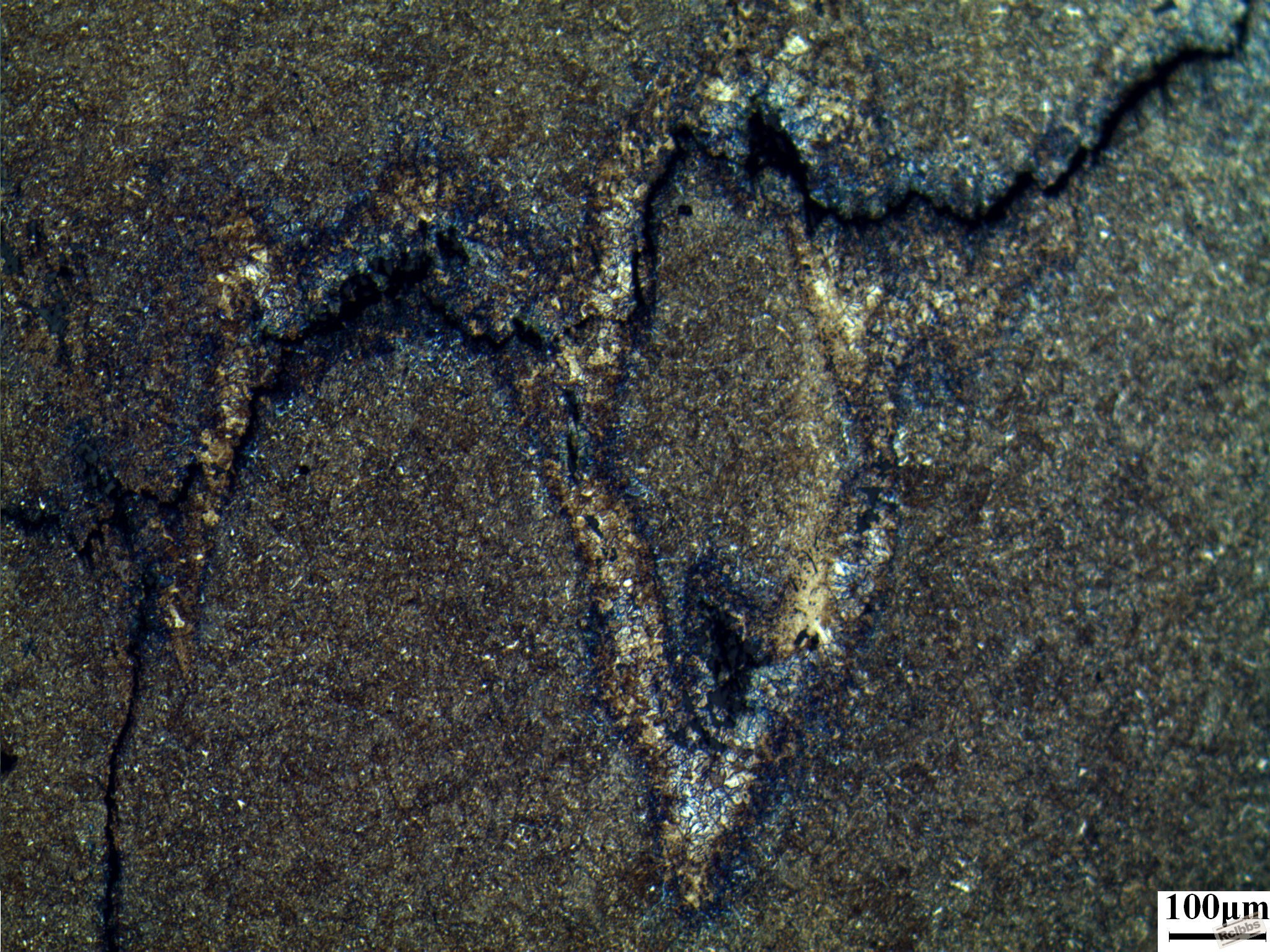

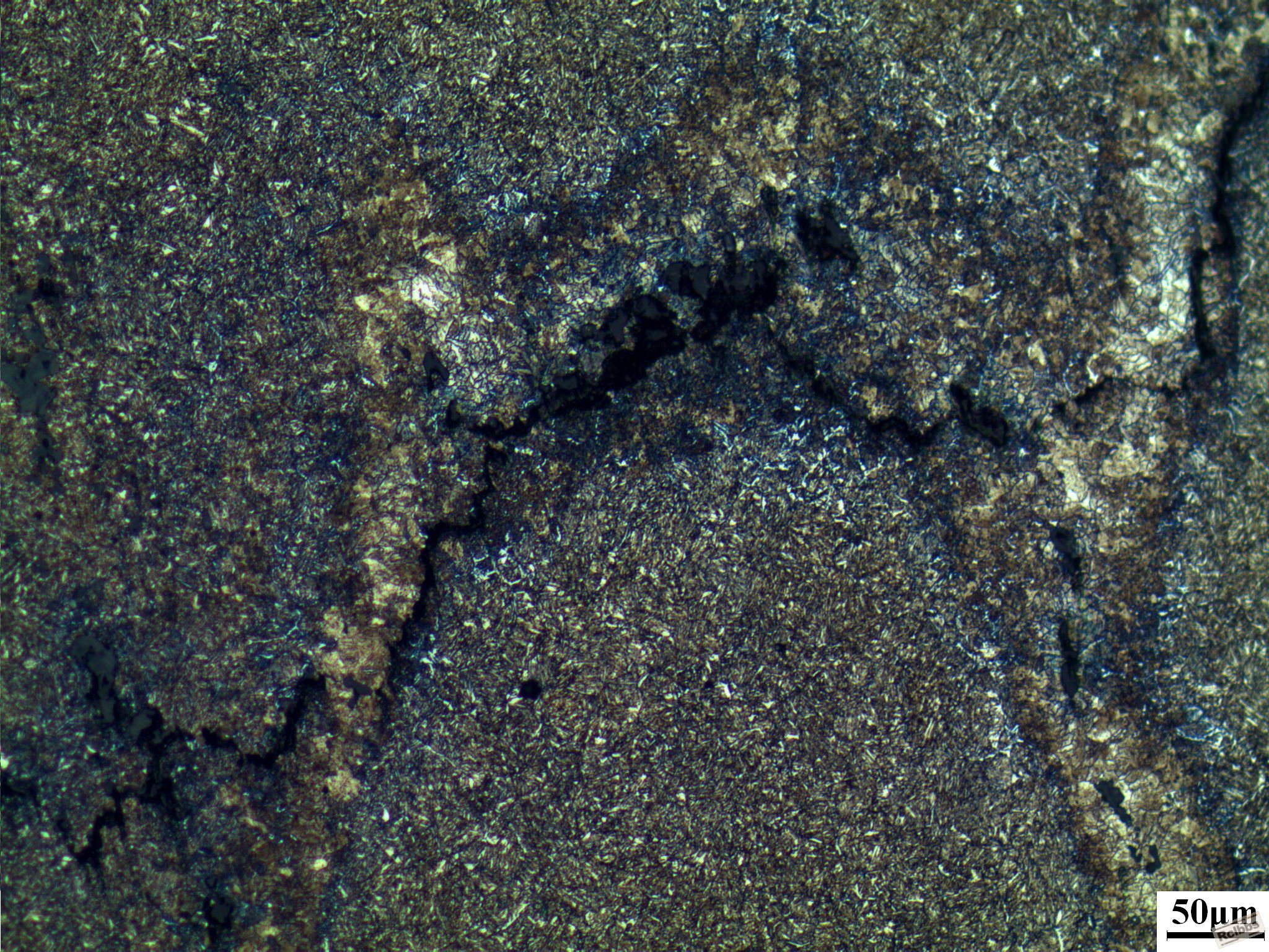

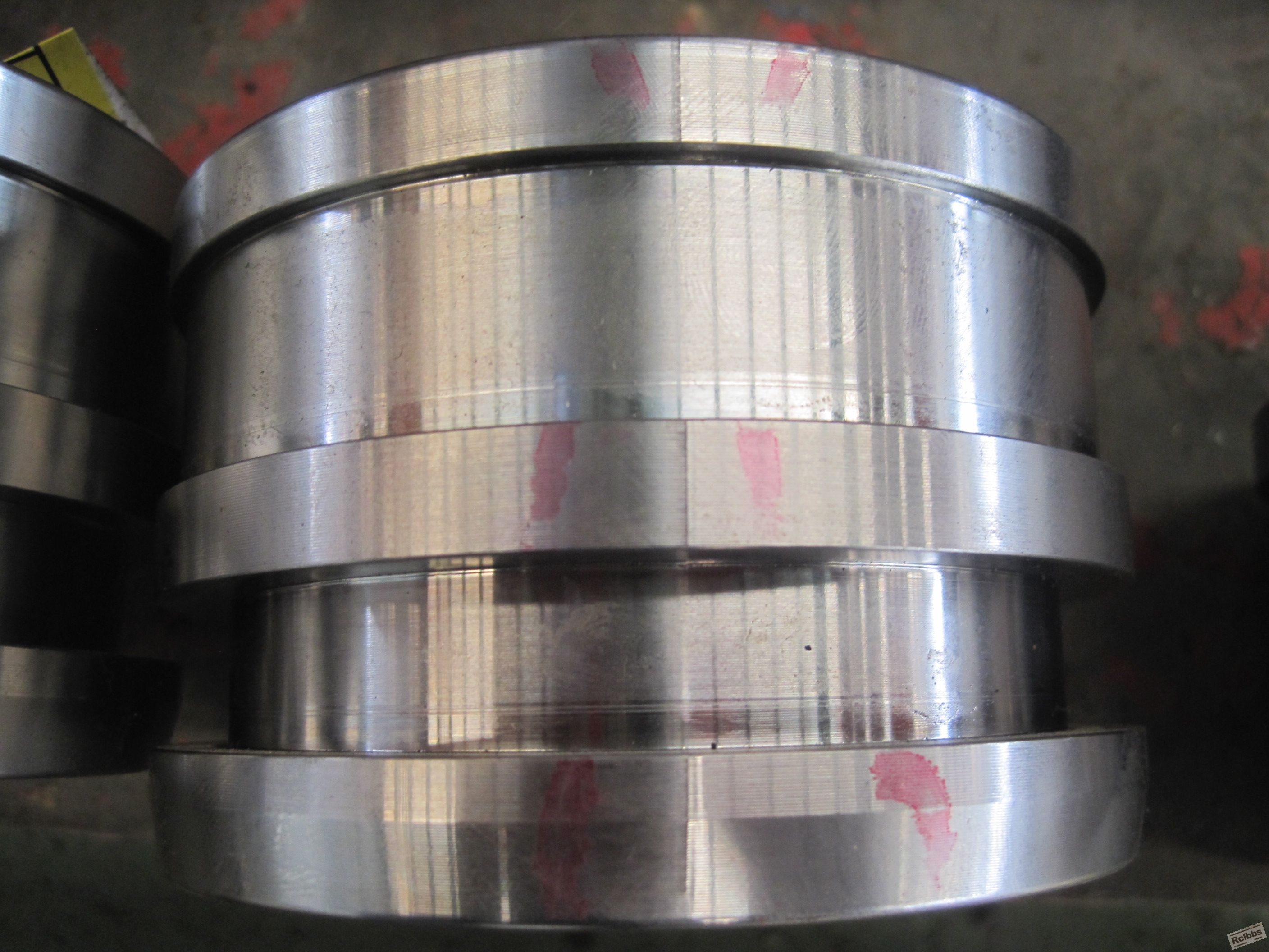

各位大侠,最近遇到如下一组失效件,烦请大家帮忙分析一下。工件材质:40Cr,工件尺寸:Φ80X100mm,裂纹形貌如图所示,沿纵向开裂。取如图所指处观察金相,组织形貌如下图。热处理工艺:调质处理。820-840℃淬火600℃回火。工件机加工工艺:下料——粗车——热处理——精车(精车后发现如图裂纹)——取样送检
裂纹宏观形貌及金相取样观察位置。
裂纹50X照片
裂纹头部金相照片200X
裂纹中部金相照片100X
裂纹尾部金相照片200X
裂纹附近金相组织照片500X
由于裂纹最表面已经被机加工车过,对于结论我目前还不能确定,烦劳各位大侠给予指点。
从裂纹形貌来看,不像是热处理产生的裂纹,裂纹周边有少许脱碳,裂纹开口较大,感觉应该像热处理之前产生的裂纹,但是实在不确定它是什么缺陷?粗车只对圆棒料外圆和和心部进行加工。烦劳格纹大侠指点指点

发表于 2014-4-11 11:54:23 | 显示全部楼层
   前面有脱碳的为热处理之前产生的裂纹,后面没脱碳的为热处理产生的裂纹。热处理裂纹主要由之前的裂纹引起的。另外,主裂纹傍边有不少微裂纹。而且,热处理产生的裂纹刚健有力,此裂纹为热处理之前裂纹。

 楼主| 发表于 2014-4-11 12:37:47 | 显示全部楼层
感谢你的指点,那从裂纹的形态及裂纹周围的现象是否可以确定原材料存在那种缺陷呢?有这些信息是否可以确定原材料不合格呢?

发表于 2014-4-11 13:06:34 | 显示全部楼层
个人意见:裂纹周围的脱碳不是很明显,看LZ最后一张金相照片来说,基本上是调质时产生的淬火裂纹,个人估计调质过程中过热引起裂纹……

发表于 2014-4-11 13:27:17 | 显示全部楼层
随风可飘摇 发表于 2014-4-11 12:37
感谢你的指点,那从裂纹的形态及裂纹周围的现象是否可以确定原材料存在那种缺陷呢?有这些信息是否可以确 ...
   从图片上看,有不少孔洞缺陷,像是非金属夹杂物,再抛光一下看看,是不是非金属夹杂物超标。

 楼主| 发表于 2014-4-11 14:12:32 | 显示全部楼层
zhengbaohua 发表于 2014-4-11 14:03
楼主的最后一张图纸的裂纹位置在哪里?由于没有明显的脱碳比较容易认为淬火裂纹,但前面的几张图片有脱碳现 ...
不好意思,没有说清楚,最后一张照片是裂纹尾部的组织照片,意在看看调质组织是否合格
 楼主| 发表于 2014-4-11 14:13:42 | 显示全部楼层
qlf_126 发表于 2014-4-11 13:06
个人意见:裂纹周围的脱碳不是很明显,看LZ最后一张金相照片来说,基本上是调质时产生的淬火裂纹 ...
不好意思,可能误导您了,最后一张照片是取在裂纹尾部旁边的金相照片,意在观察调质的结果是否达到工艺要求

发表于 2014-4-11 15:37:11 | 显示全部楼层
随风可飘摇 发表于 2014-4-11 14:15
感谢您的指点,下来我将主要方向放在原材料方面,看看是否能发现一些情况
    个人认为:1.  图示裂纹的走向显示它与淬火应力方向没有关联,淬火开裂基本上沿着应力方向发生,裂纹分布不需要如此繁复曲折。2.近材料表面的裂纹区域可以判断为原始裂纹,因为裂纹两面贫碳(沿裂纹分布的铁素体明显多于基体)。3. 裂纹的尾端确实是淬火过程形成,但不是淬火工艺的问题而是原始裂纹延伸所致。

发表于 2014-4-12 00:01:17 | 显示全部楼层
    应该是由材料冶金缺陷如非金属夹杂引起的。该缺陷在轧制过程中被拉长,所以宏观上呈轴向直线,又因缺陷露出表面,所以有淬火加热脱碳特征。裂纹末端是原始裂纹在淬火过程中扩展的结果。
    凡是宏观上呈规则直线的裂纹,应首先判断是材料缺陷引起的。若需再追究原因,则有冶金夹杂(如本例)与气孔、轧制压入型夹杂、拉拨夹杂与划伤之分。
签到天数: 78 天
发表于 2014-4-12 06:26:43 | 显示全部楼层
裂纹周围的现象看可以确定原材料存在缺陷,从裂纹形态就确定其原因了,宏观上看一目了然还没见过淬火裂纹如此之粗操,很明显不是热处理造成的。
