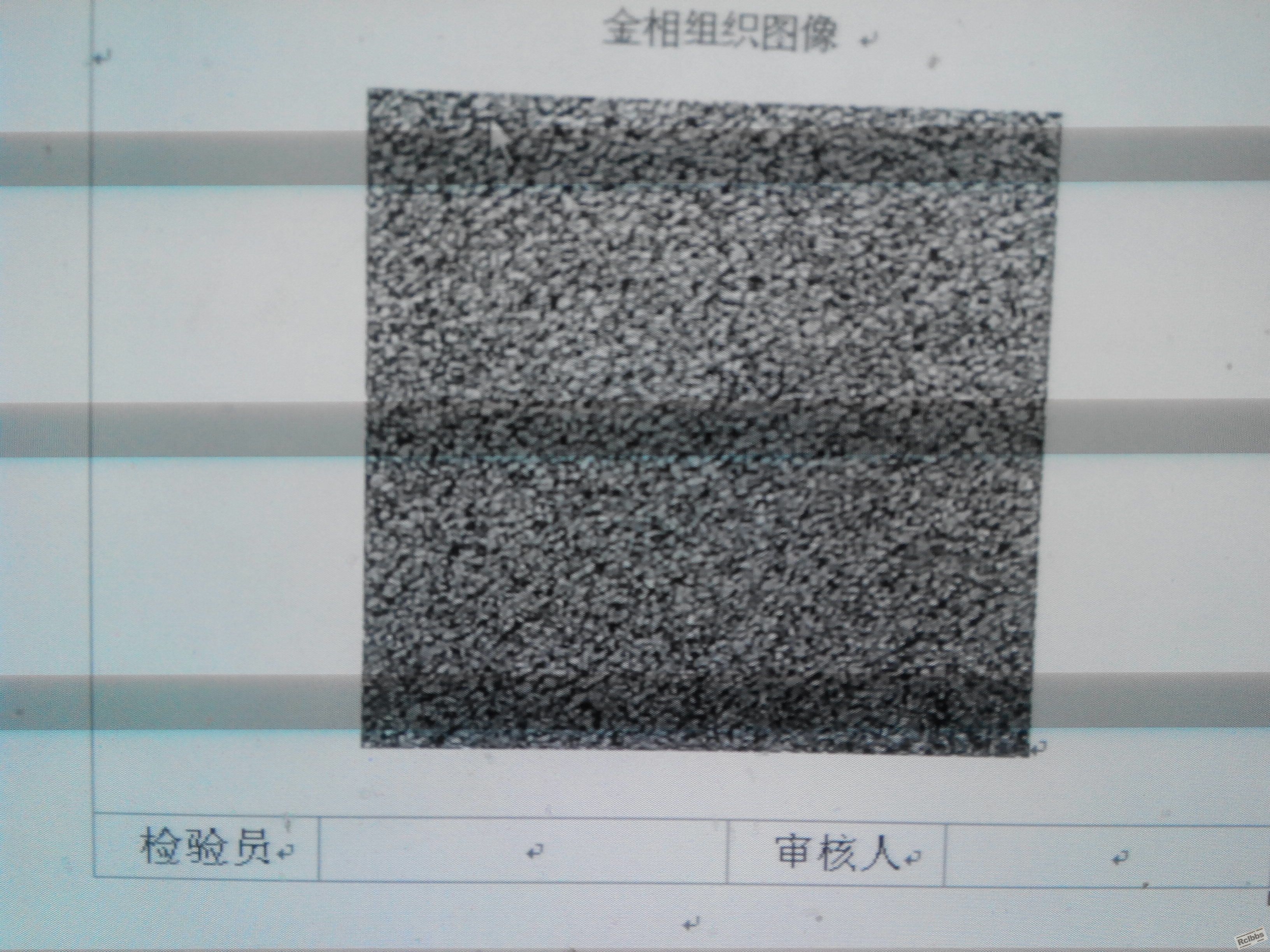

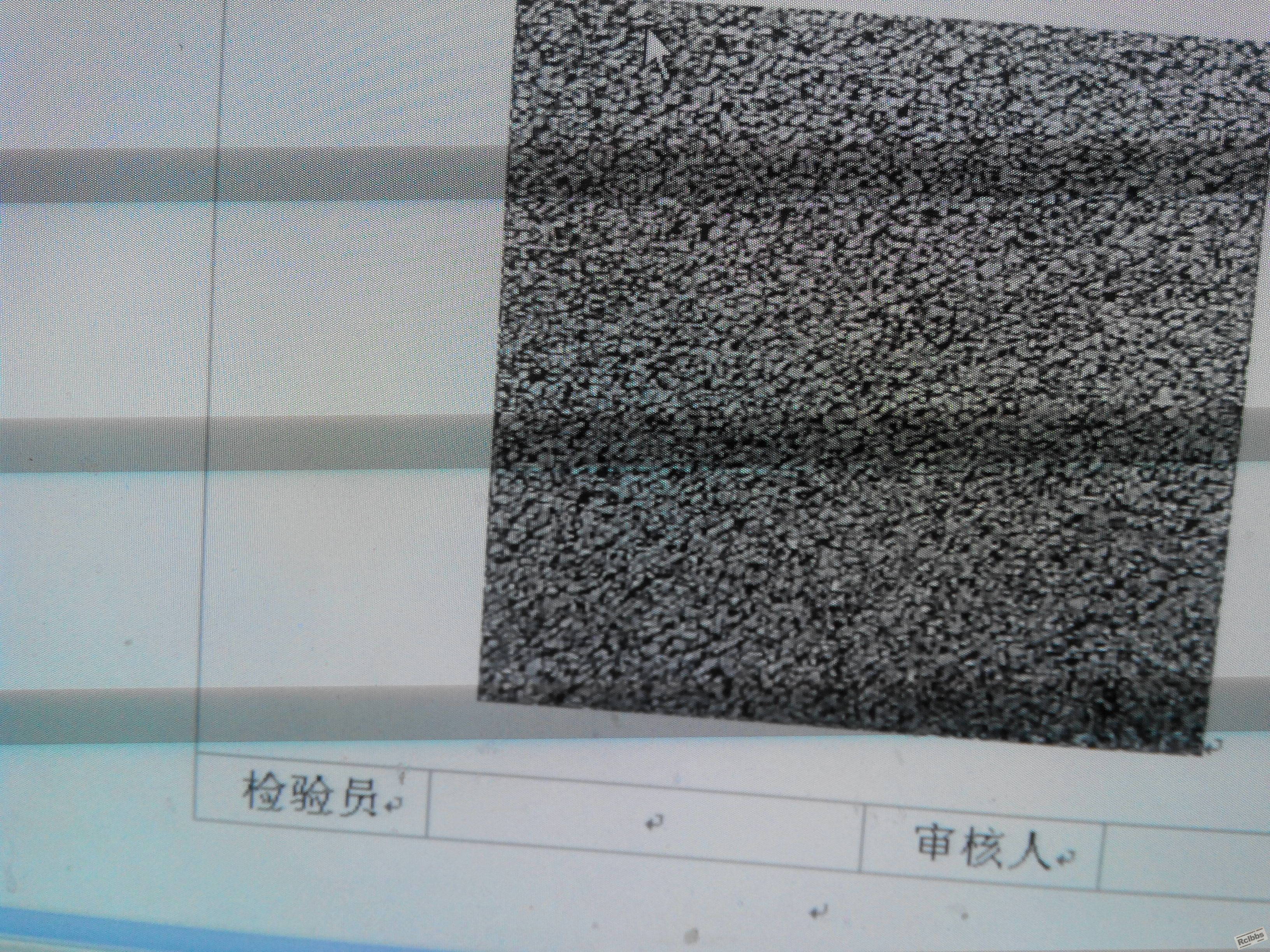

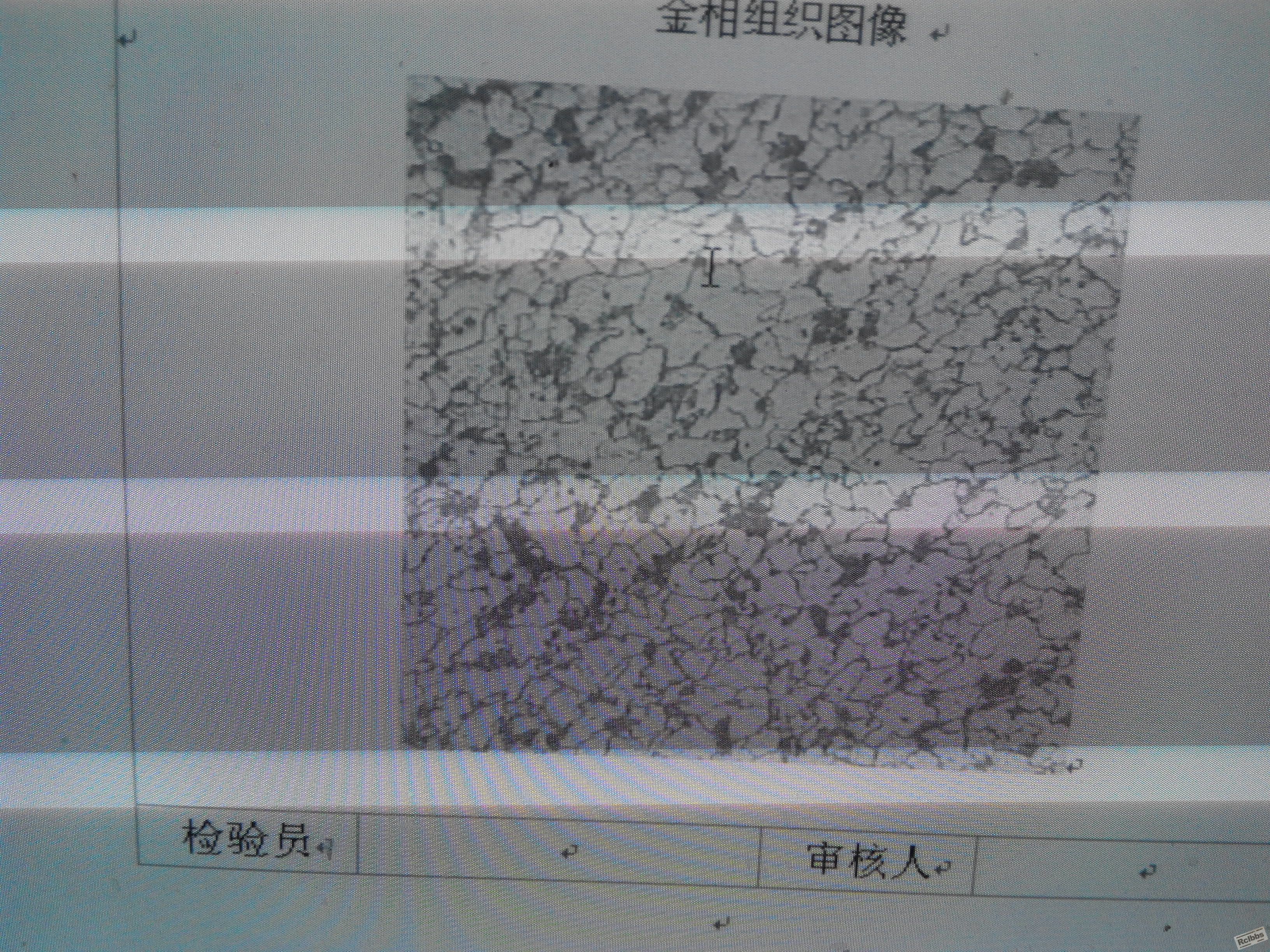

以前12Cr1MoVG的管子正火后是发青,但回火后是发红的,但最近的一次回火后全发青,金相组织正常就是F较多,抗拉强度500左右,延伸27,机械性能方面较以前要好(以前强度530,延伸24左右),请大侠分析下原因

从金相组织上看,这管子正火保温时间偏短了或者温度偏低了(900-940的组织),请问你是用无氧化炉正火+回火呢,还是明火炉正火+回火?
 楼主| 发表于 2014-4-14 16:04:44 | 显示全部楼层
普通的连续式加热炉啊,用天然气的。这组织可以判定合格的吧
 楼主| 发表于 2014-4-14 16:06:51 | 显示全部楼层
这是正火加回火以后的组织哦,正火后进行了喷丸,再回火的

还可以,不是最好的,铁素体比较细,稍微粗一些强度就不那么高了。
只能说基本合格,连续炉要控制好各区的温度,保温也要不同分类分区控制,组织就好了。
