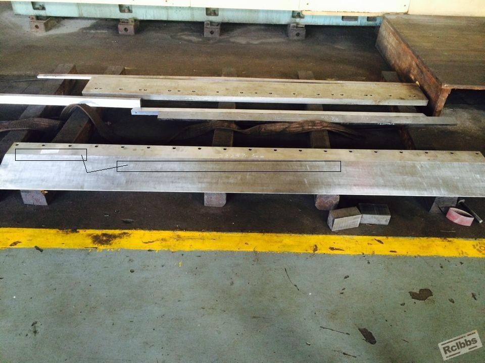

   1. 我们最近有一件2500mm左右的刮刀淬火,机加工结束后存在硬度非常偏低的现象,这是因为刮刀在淬火后变形在10mm左右,经火焰校正,等于再次高温回火导致硬度偏低(请查看图1 实物图 划线处表示的是硬度偏低的地方)。所以如何控制刮刀在热处理淬火变形是非常关键的(变形在3mm以内)

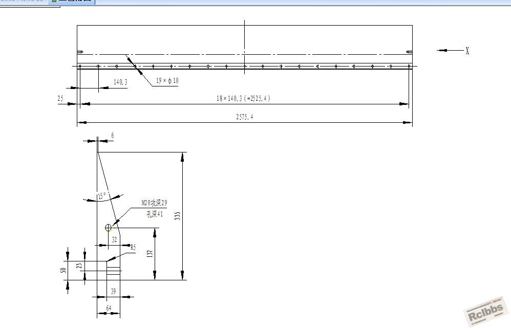

   2. 该刮刀的加工程序为:锻件——球化退火处理——粗加工截面尺寸为339*66mm——粗加工成斜面的淬火前尺寸(见附图2:刮刀淬火前尺寸)——去应力回火——铣孔等——淬火(硬度在53-57HRC)——磨削等后续工序
  3.  该刮刀悬挂在井式炉中淬火,回火结束后在薄面(刃口面)变形在10mm左右,而且是向里凹的变形,请问如何控制淬火回火后的变形?比如悬挂方式,淬火动作,炉子温度,回火如何悬挂等方面提供一些建议啊,非常感谢。毕竟像这种薄的不规则的刮刀在淬火时是极容易变形的

1.出炉淬火时尽量保证工件不晃动,入炉之前最好用铁丝固定好工件下端,那样可以减少工件晃动
2.淬火时尽量保证冷却的均匀性
3.工件淬火时淬火介质是否处于搅拌状态
签到天数: 1505 天
发表于 2014-4-17 07:48:19 | 显示全部楼层
在工件的刃口部位,用不锈钢纸适当包扎,控制其冷速速度,可以减少工件变形。
