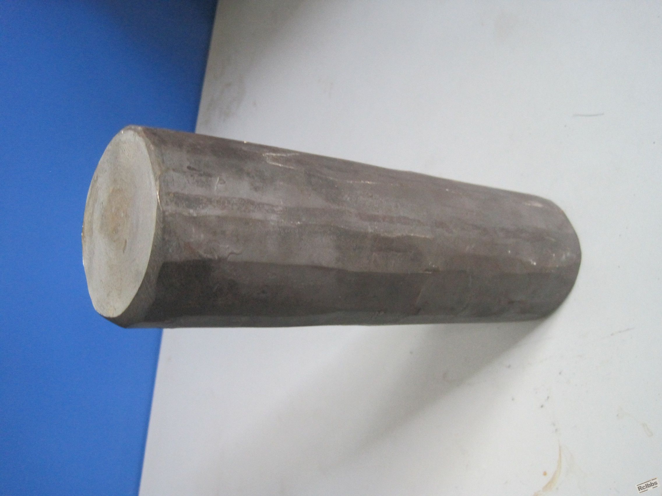

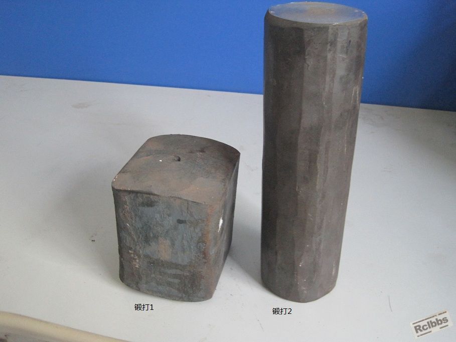

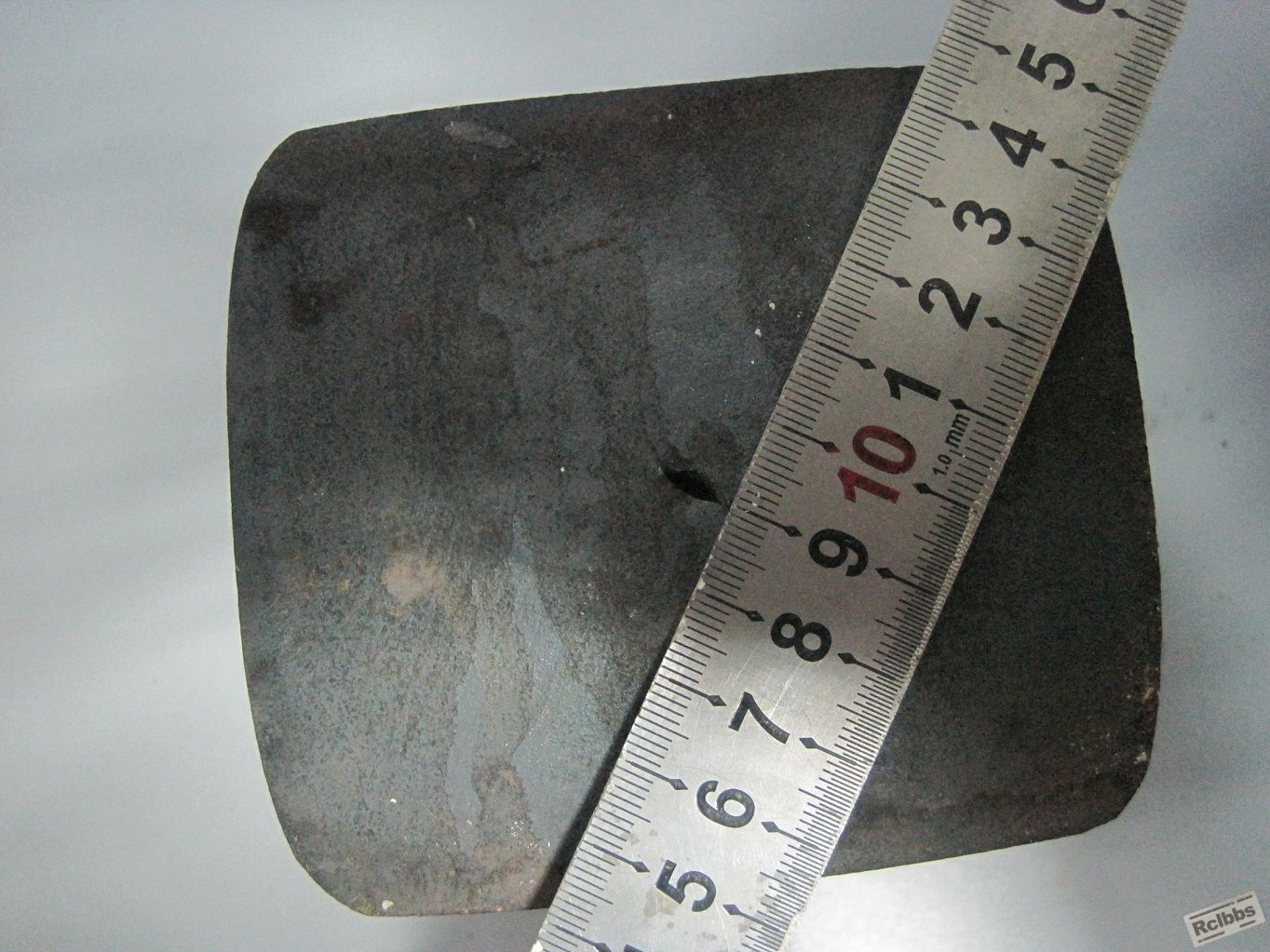

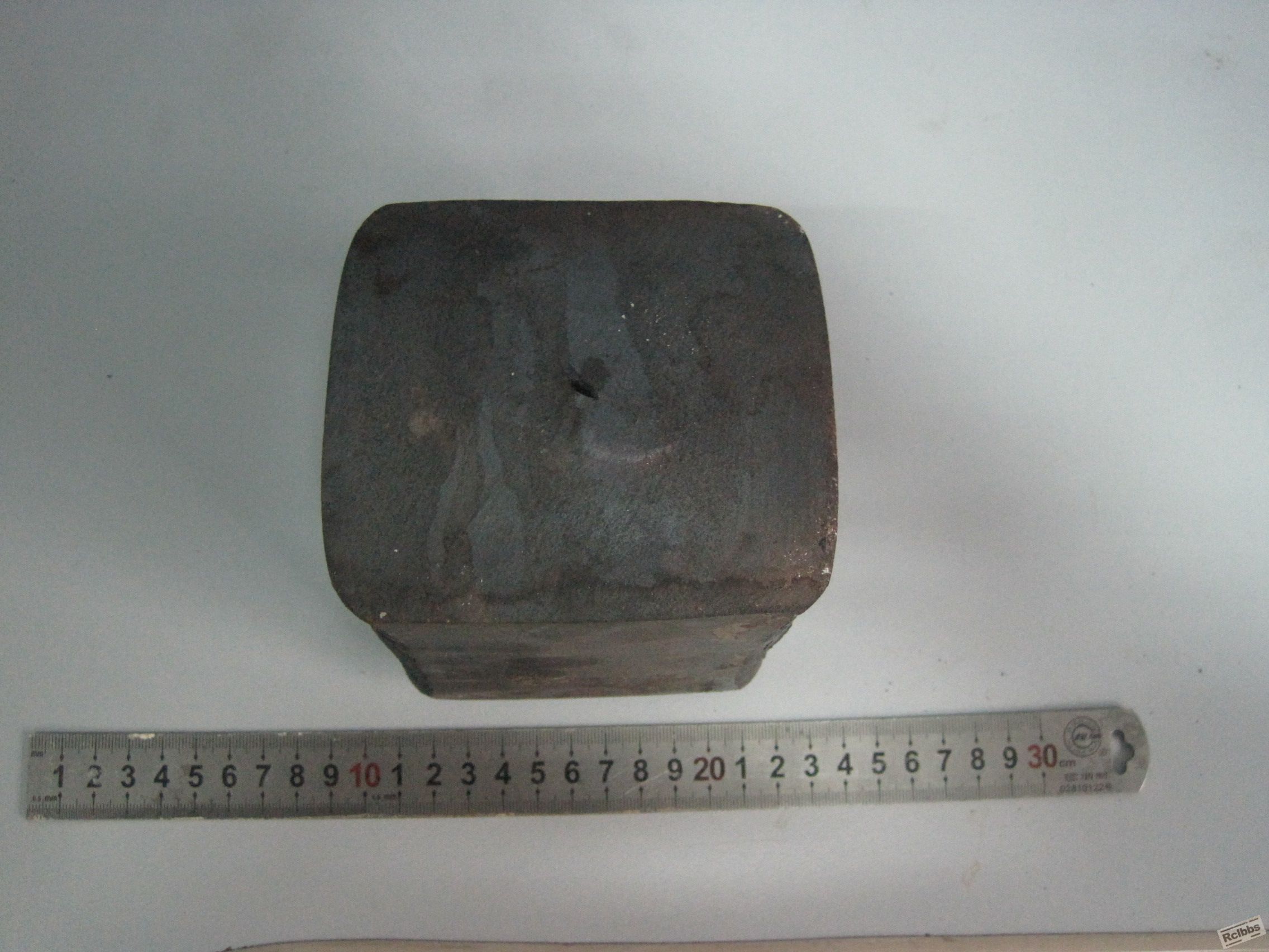

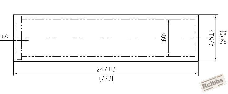

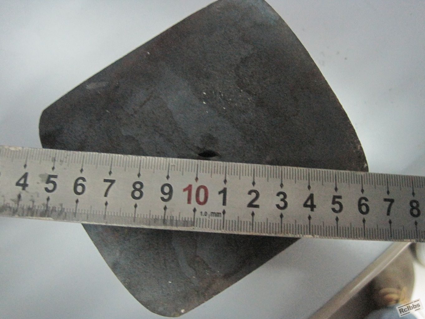

各位锻造方面的大师,麻烦给小弟指点一下,凭借您的经验,在下面的锻造过程中产生的缺陷是在那个环节出现的问题?
基本工艺过程:圆棒料下料(Φ120X104)——锻造成长方形(95X105X120)——锻造成圆棒料(Φ75X260)——精车
(Φ70X273)。
遇到情况:在锻造成长方形的时候,在50件内发现12件有两段存在约10mm深3X8mm大小的孔洞缺陷,具体形状如下图所示,锻打成圆棒料是在一端发现有10mm深的类似孔洞缺陷,经过两端铣平探伤,在中间部位没有发现缺陷,不知对于这样的缺陷,各位大侠,觉得是在那个阶段出现问题?我们分析的时候该从哪些方面进行着手?材质:35CrMnSiA,备注:原材料为我们自己厂提供,锻打为外协厂家进行。
锻打成长方形的形状
锻打成圆棒料的形状
锻打尺寸对比
缺陷照片01
缺陷照片02
最后加工尺寸
从最后要求尺寸来看,目前锻造后的尺寸不影响后续加工,只是担心这个缺陷会在其他工件内部存在,由于工件较多,不可能逐个探伤,望各位大神,指点一二。一边确定这个缺陷是什么原因引起的?

小锻件中很常见的缺陷,排除原材料的因素外,一般为终锻温度过低所致(小锻件冷却较快,师傅又想
省火次)。

缩孔吧,锻造无法压合。其他锻件存在的可能性很大。
