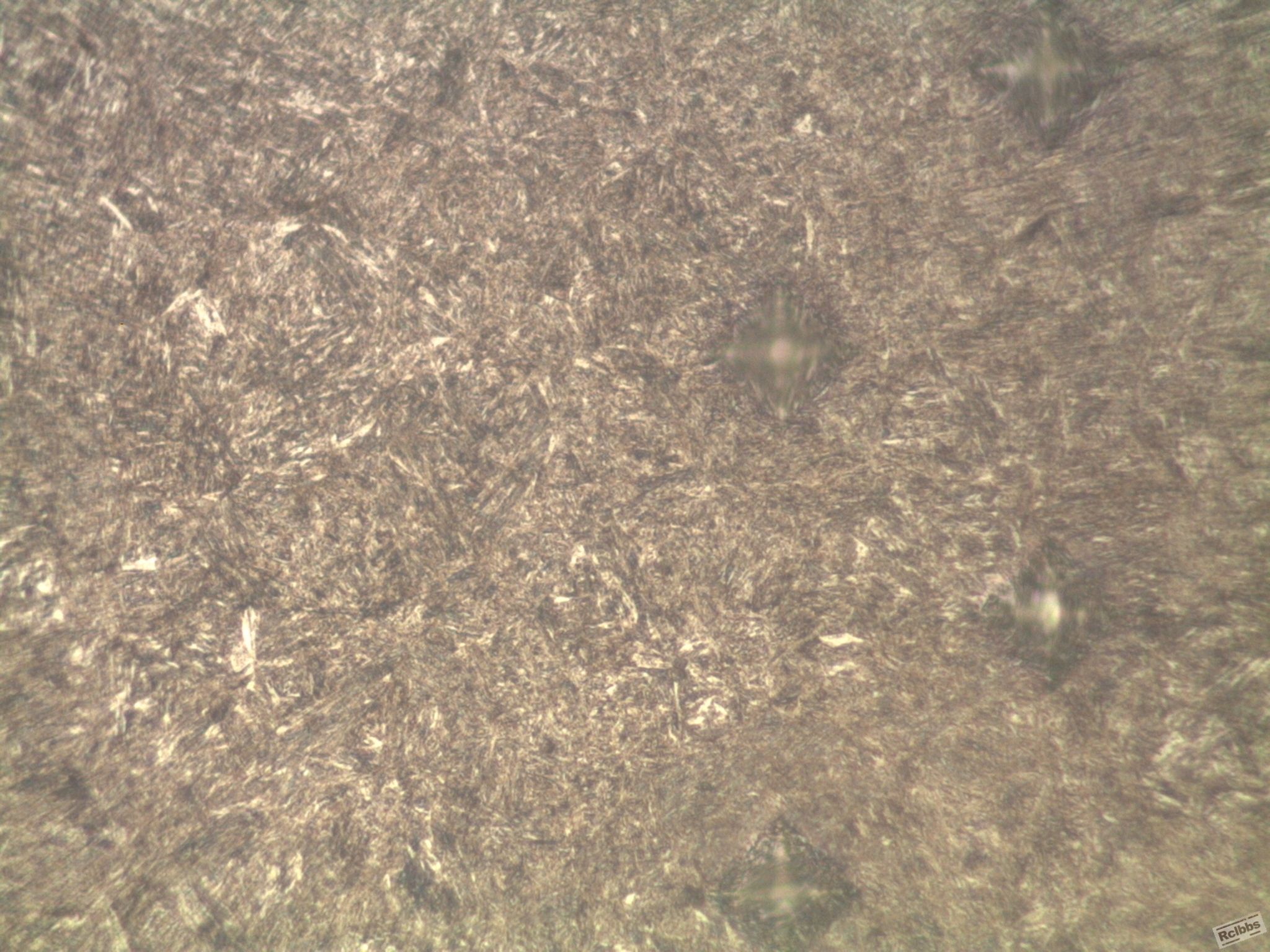

65Mn 挡圈断裂!心部600倍组织,硬度560HV,请问各位大侠:这个是什么组织,合理吗?
500倍心部组织
500倍心部组织

组织是回火马氏体,没有问题

无论是从组织或者从硬度均不符合马氏体的特征,不知道你怎么看出来的,楼主没有说明取样位置,65MN的组织看的是铁素体的含量多少

附图:横向切开后,中心位置。淬火850 油冷,回火温度大约380度左右。

我说的是回火马氏体,不是马氏体。楼主也说了是淬火+回火啊

看着像是回火马氏体+少量铁素体!
实际上根据工艺及服役条件组织应该是回火屈氏体

回火温度过低,硬度偏高,脆性过大所致

产品在什么时候发现的断裂?

马氏体加碳化物,断裂位置是什么地方?

弹簧钢的热处理方式是淬火+中温回火,热处理后组织为回火托氏体

根据硬度来看应该是回火索氏体,但组织过热形成粗条装灰色块状马氏体,组织过热

回火屈氏体,保持马氏体位相,组织不错。就是硬度高的有点多。强度高,韧性差

弹簧钢的热处理方式是淬火+中温回火,热处理后组织为回火托氏体,回火温度最好不低于420度,HRC控制在45左右,就可以。回火温度太多,脆性太大了,用手一握就断了。
