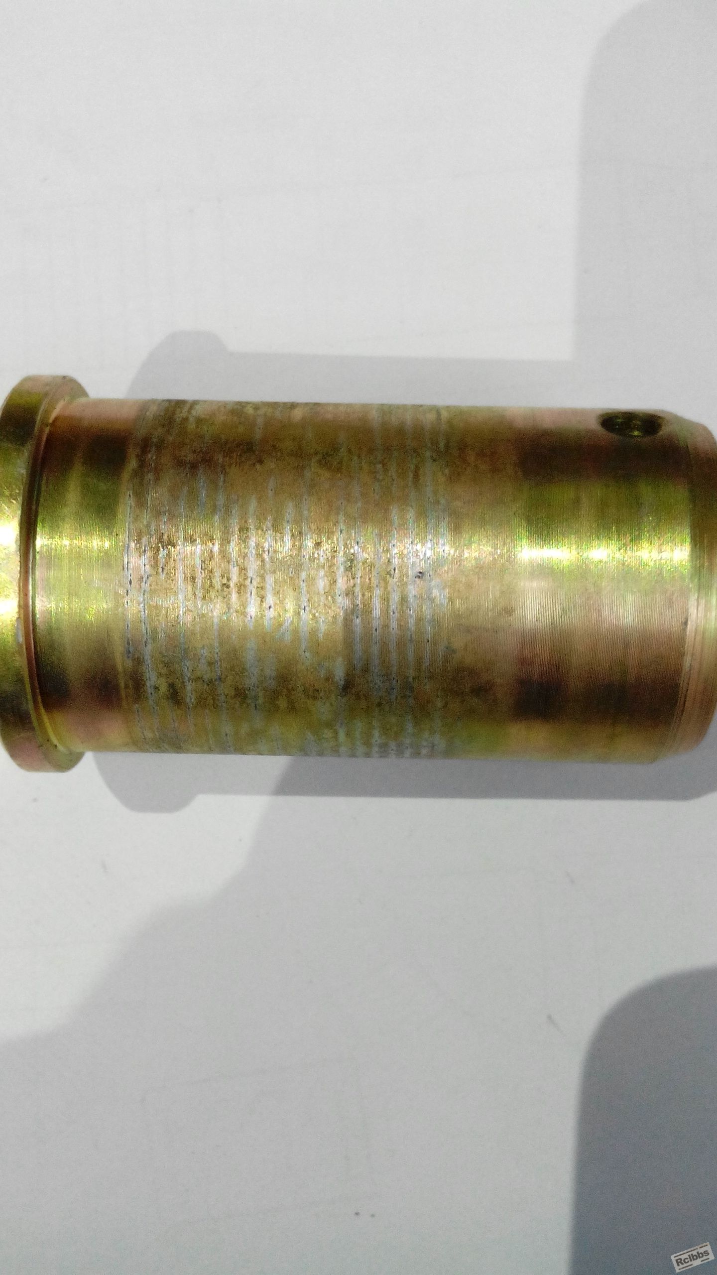

轴是在镀锌后发现如图微小裂纹,图片是作着色后拍的。

发表于 2014-4-17 10:40:57 | 显示全部楼层
不知有没及时去氢。销子镀前是何状态
发表于 2014-4-17 11:13:05 | 显示全部楼层
热处理工艺?
左侧端头中心有深孔么
签到天数: 669 天
发表于 2014-4-17 11:16:49 | 显示全部楼层
明显是中频淬火裂纹明显是中频淬火裂纹明显是中频淬火裂纹

 楼主| 发表于 2014-4-17 13:08:41 来自手机 | 显示全部楼层
问学 发表于 2014-4-17 10:40
不知有没及时去氢。销子镀前是何状态
镀前是调质和表面淬火
签到天数: 13 天
 楼主| 发表于 2014-4-17 13:11:43 来自手机 | 显示全部楼层
这些裂纹深度很浅,是表面淬火裂纹有具体明显在哪,望指教?

发表于 2014-4-20 12:48:14 | 显示全部楼层
从裂纹走向看应是过热裂纹(横向),看下晶粒度吧,最好也与正常部位比较下晶粒度。
签到天数: 78 天
发表于 2014-4-20 07:32:15 | 显示全部楼层
明显是中频淬火裂纹.,好像是遇热时间长了,温度高了

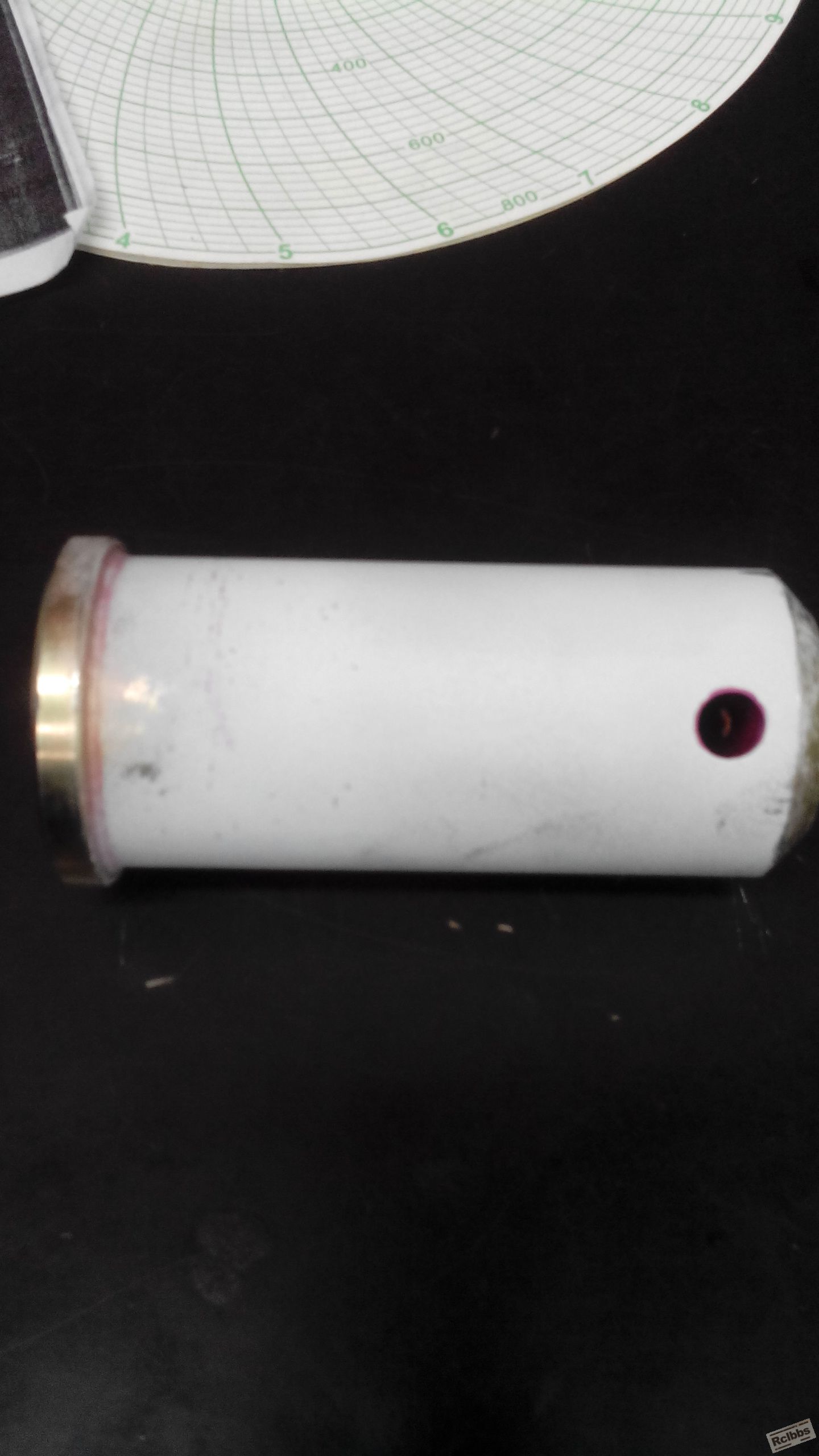

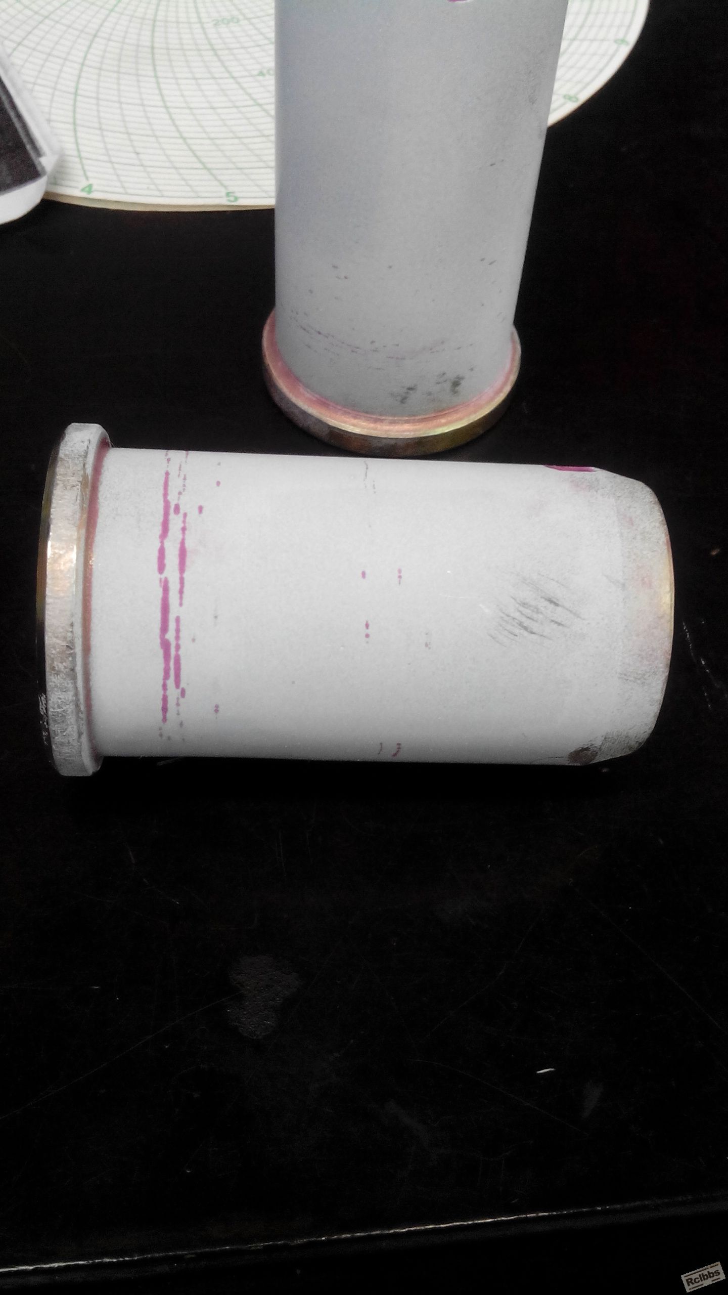

发表于 2014-4-20 22:32:05 | 显示全部楼层
做的渗透吗?镀锌后如果有淬火裂纹渗透剂是进不去的,你考虑下镀锌问题吧!!
发表于 2014-4-21 12:40:19 | 显示全部楼层
镀锌后是不能做渗透的,没意义,想做无损的话,建议做下磁粉或者超声波。
签到天数: 409 天
发表于 2014-4-21 16:42:09 | 显示全部楼层
退去镀层再做。 或者切开裂纹看根部。

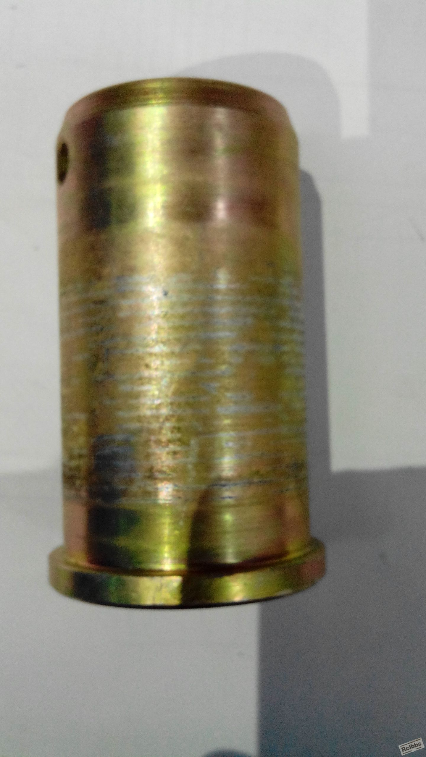

发表于 2014-4-23 16:33:55 | 显示全部楼层
中频淬火裂纹最明显的就是锯齿形,沿圆周方向,加热温度不一定高,就是冷速快,如果淬火介质为水可以改为聚合物,如果为聚合物可以提高浓度解决,应该很简单,不是难题

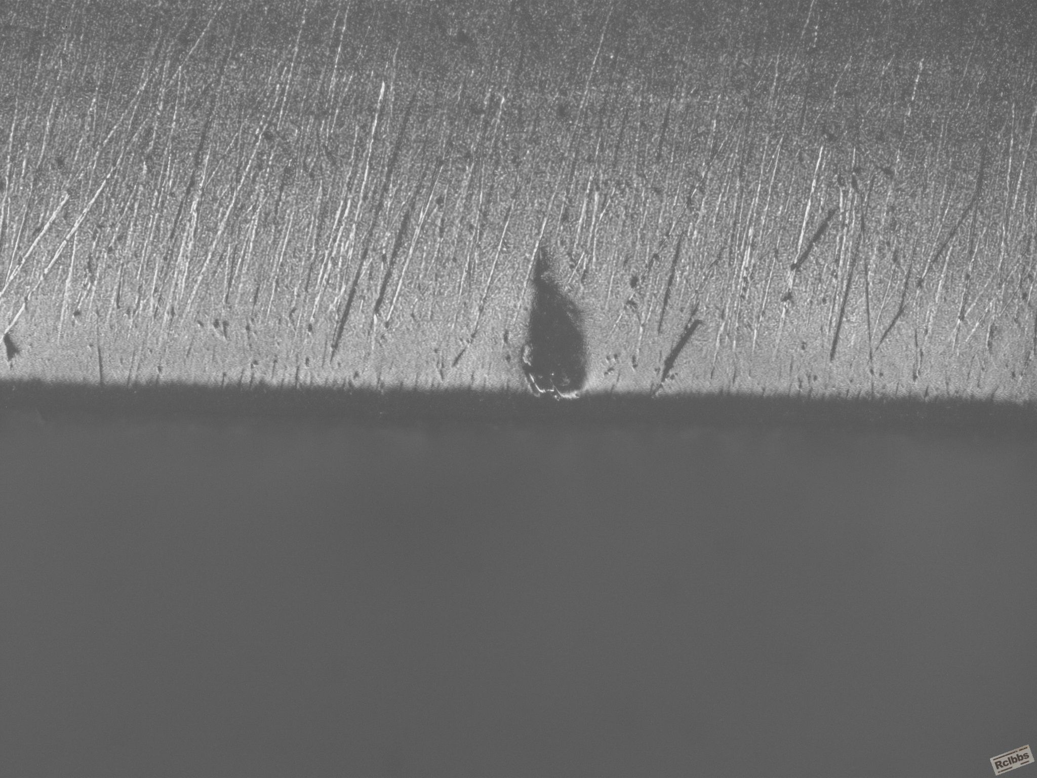

 楼主| 发表于 2014-4-25 18:11:54 | 显示全部楼层

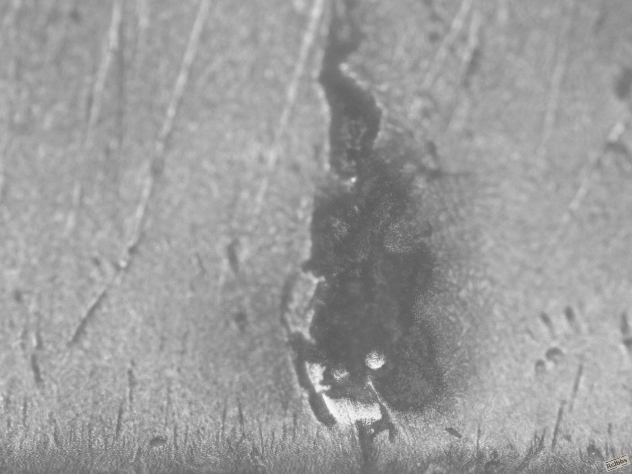

裂纹处金相图片 x500
裂纹处金相图片 x500
裂纹处金相图片 x100
裂纹处金相图片 x100
上面是做金相分析的图片

 楼主| 发表于 2014-4-25 18:14:40 | 显示全部楼层
登录/注册后可看大图
裂纹处 x500
登录/注册后可看大图
裂纹处 x100
签到天数: 13 天
 楼主| 发表于 2014-4-25 18:16:30 | 显示全部楼层
请大家看看这图片,帮忙分析一下,望指教

 楼主| 发表于 2014-4-25 18:19:39 | 显示全部楼层
zw1315 发表于 2014-4-23 16:33
中频淬火裂纹最明显的就是锯齿形,沿圆周方向,加热温度不一定高,就是冷速快,如果淬火介质为水可以改为聚 ...
感谢你的回复,有点像是中频摧毁裂纹,但裂纹很浅,深度只有20丝左右。

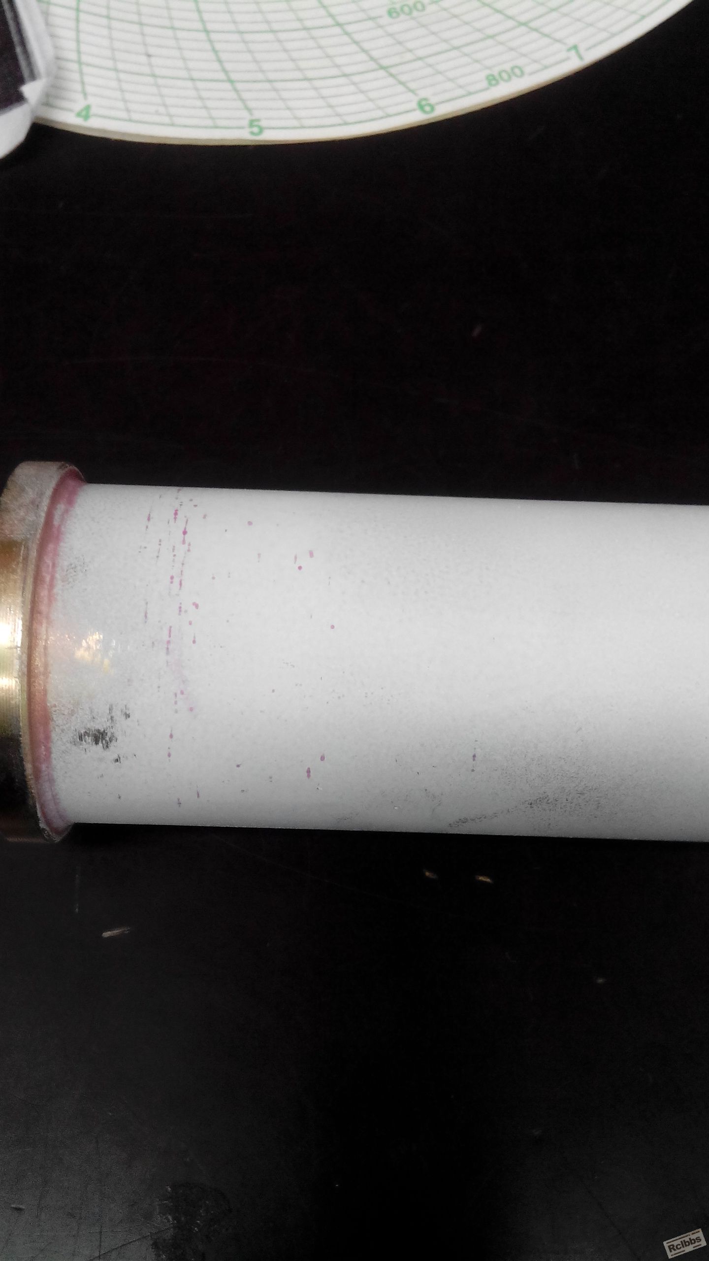

 楼主| 发表于 2014-4-25 18:30:28 | 显示全部楼层
这是比较严重的,手机照的。
