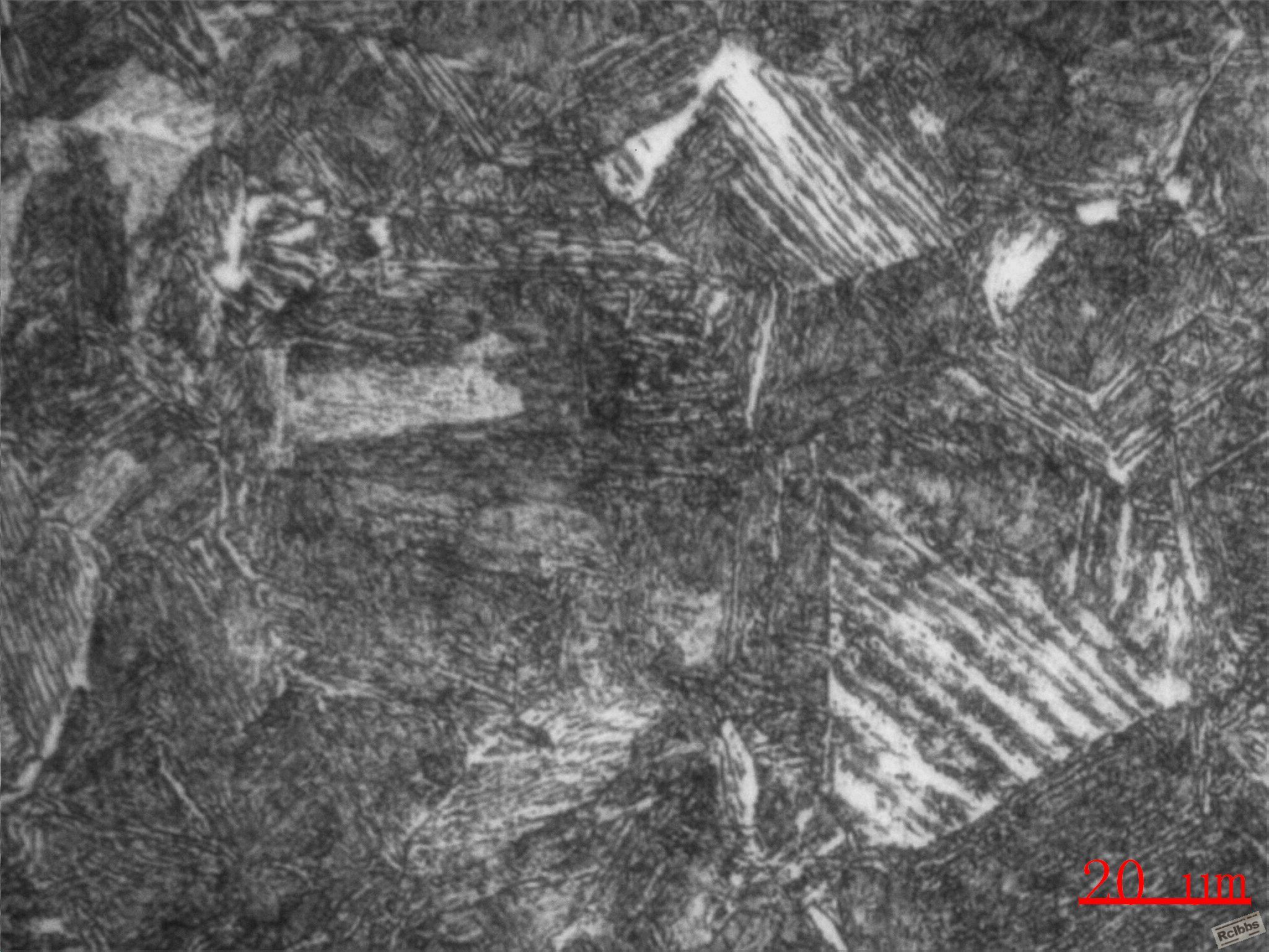

40Cr材料,调质处理;金相图片组织见附件,里面的组织麻烦大家解释一下

回火索丝体加上贝丝体和少量铁素体,可评2--3级,正常组织

楼主产品尺寸多大,冷却不好。原材料未正火处理。
