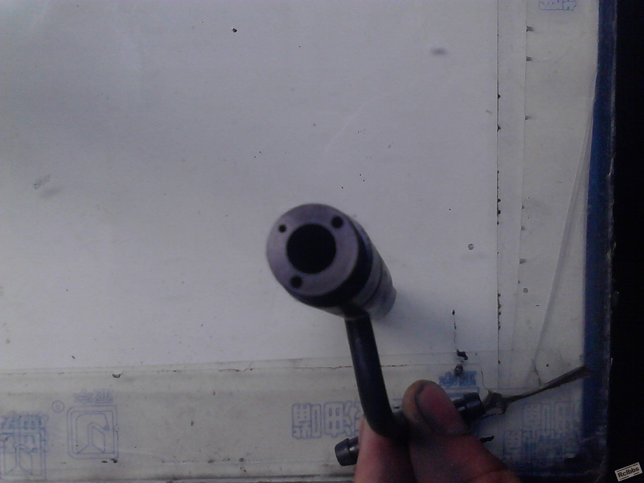

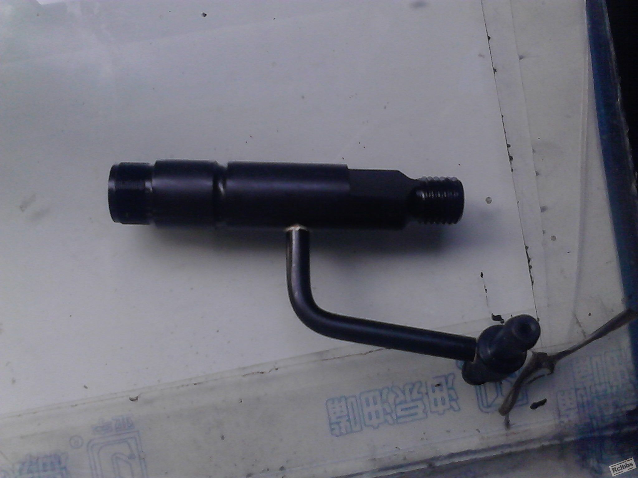

 楼主| 发表于 2014-4-19 07:59:57 | 显示全部楼层
热处理老兵 发表于 2014-4-19 06:32
感应加热的原理是 :集肤效应,环状效应和邻近效应所组成,合理的利用这些效应是设计感应器的主要构件 ...
这就是产品图片,45钢产品,端面高频淬火,技术要求是淬硬层1.8-3,因为设备频率太低,后来改为1.8-6mm,硬度为42-52HRC
发表于 2014-4-19 06:32:33 | 显示全部楼层
lucky0730 发表于 2014-4-18 21:25
外径20mm,中孔10mm,端面分布着3个1mm小孔,大体尺寸是这样。高频淬火 我们领导说与导磁体形状,放在感应 ...
   感应加热的原理是 :集肤效应,环状效应和邻近效应所组成,合理的利用这些效应是设计感应器的主要构件。请您把工件的材料,形状和技术要求明示,以便提出合理的建议。
