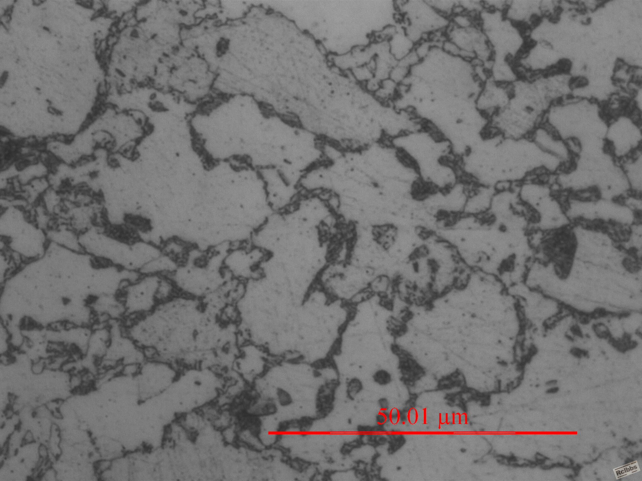

各位大虾:亚共析钢比如20钢或16Mn有木有人发现过网状珠光体的?形成机理是什么?

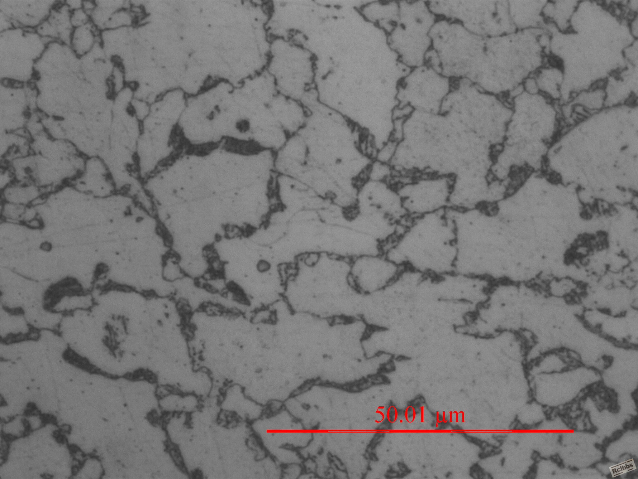

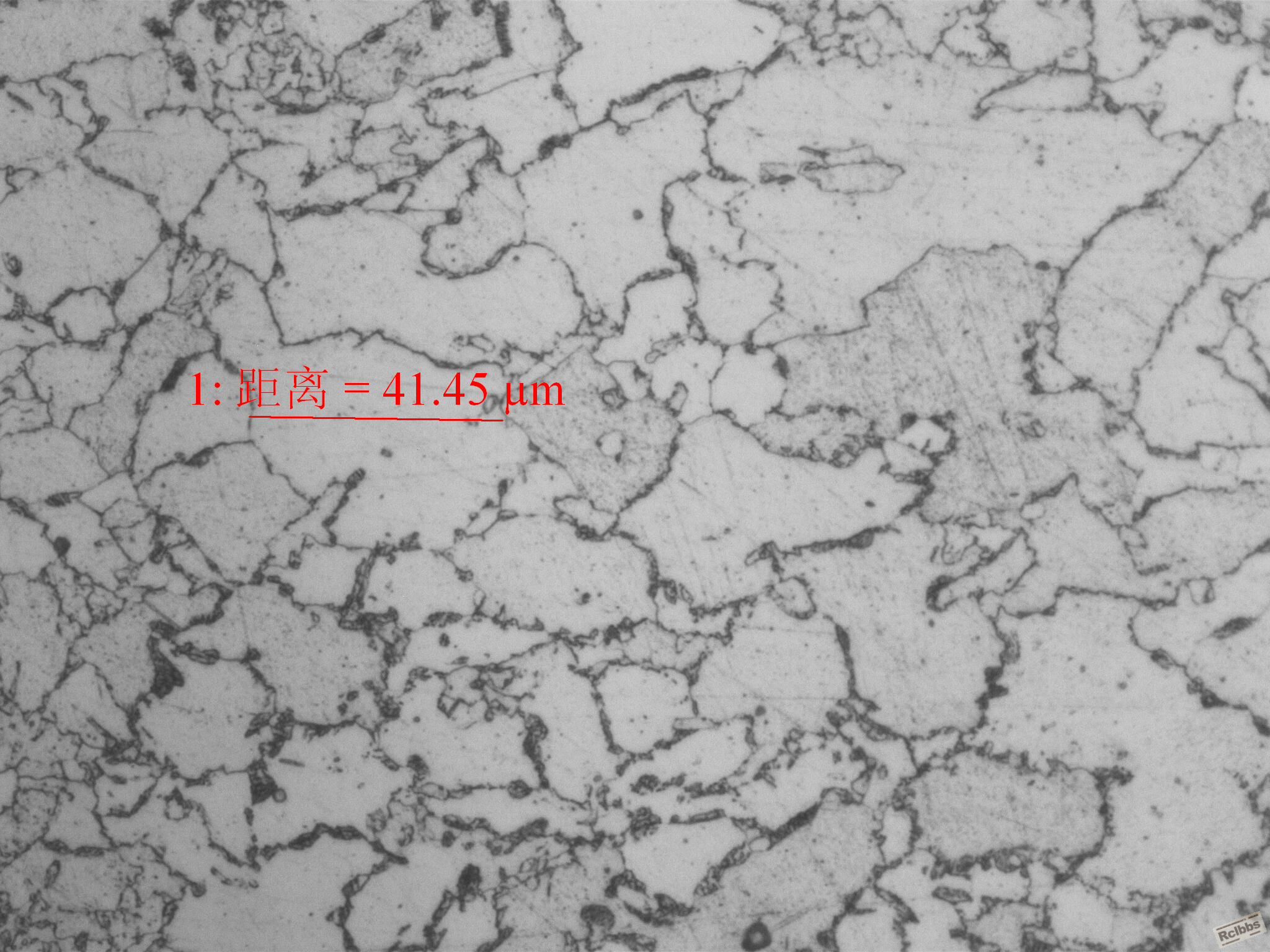

 楼主| 发表于 2014-4-24 14:41:52 | 显示全部楼层
16Mn的网状珠光体照片,在附件里,看过后大家发表一下见解
 楼主| 发表于 2014-4-24 14:42:47 | 显示全部楼层
热处理状态:900度正火

珠光体在晶界上?第一次看到,带板凳围观。
看见过渗碳体在晶界上析出,腐蚀后能不能在干净的抛光布上蹭下

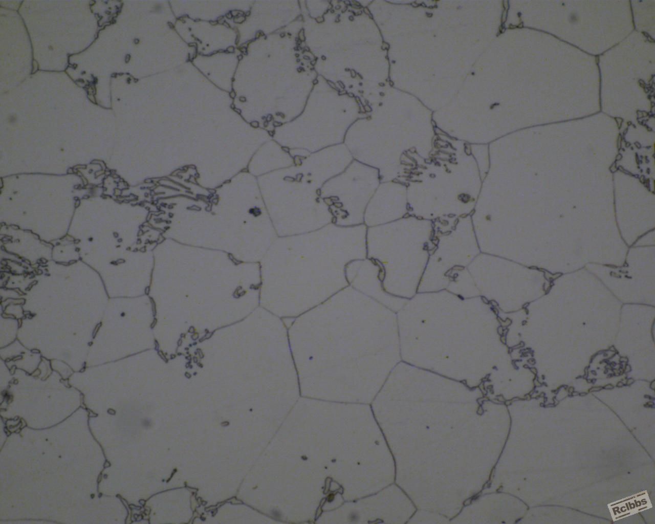

002是什么钢种?热处理状态?
签到天数: 10 天
发表于 2014-4-24 19:35:02 | 显示全部楼层
 楼主| 发表于 2014-4-24 22:46:52 | 显示全部楼层
002图晶界上应是三次渗碳体吧
发表于 2014-5-9 16:27:35 | 显示全部楼层
有点像正火后又用730--830之间回火过的组织,还有可能是随炉冷却后的结果。
发表于 2014-5-9 16:54:56 | 显示全部楼层
:sleepy: 温度高了吧?
发表于 2014-6-3 22:15:41 | 显示全部楼层
前面的我怎么看都像是过烧组织了,晶界都这个模样了,作为一个理化金相人员,我真心不想认为是式样加工不到位的事情
