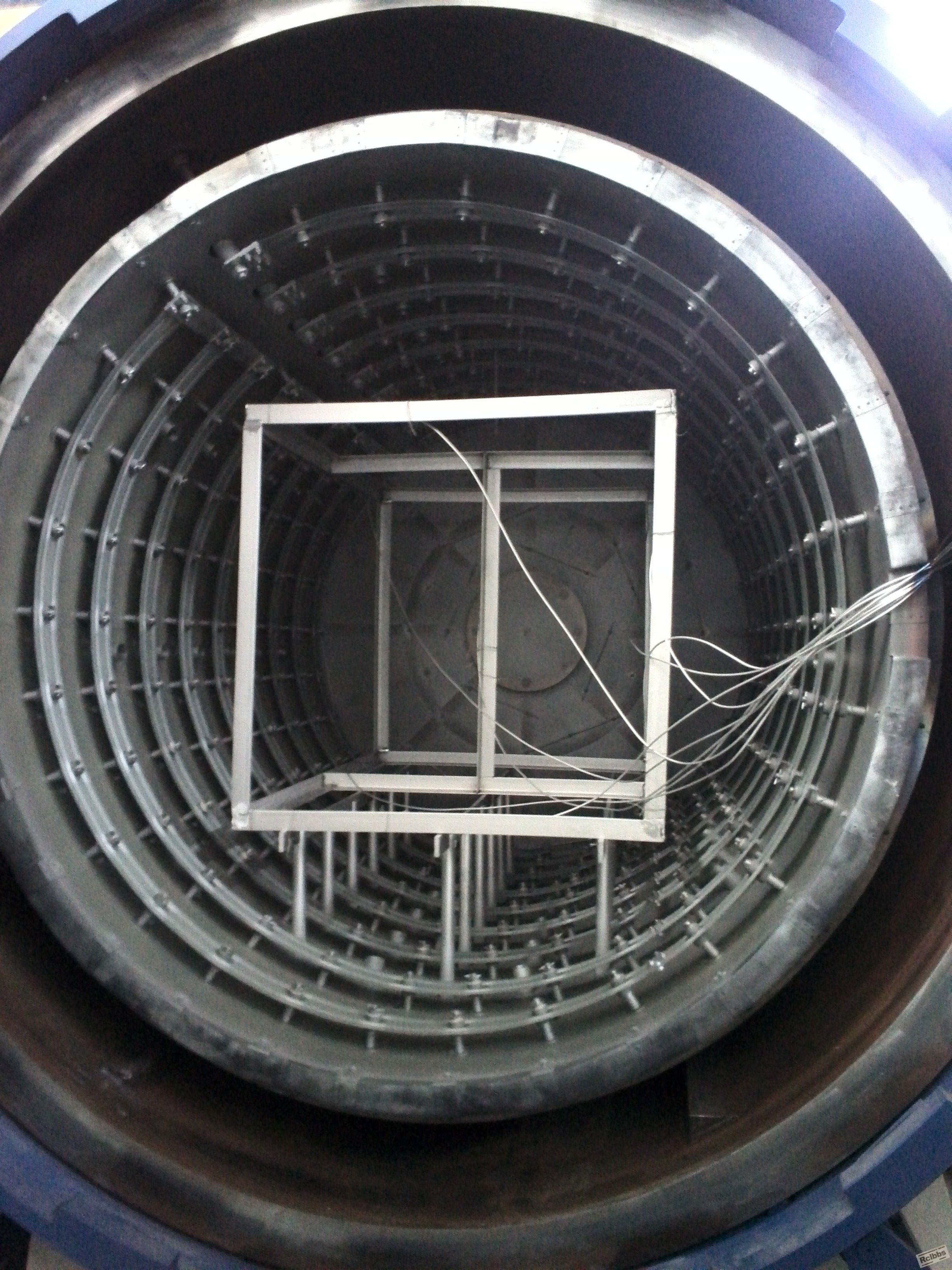

 楼主| 发表于 2014-4-24 18:51:53 | 显示全部楼层
测温使用的热电偶位置图

发表于 2014-4-24 19:56:06 | 显示全部楼层
我就是觉得这架子会变形
签到天数: 24 天
 楼主| 发表于 2014-4-24 20:14:40 | 显示全部楼层
HOOT 发表于 2014-4-24 19:56
我就是觉得这架子会变形
实践证明。还不错,蛮好使的。以前我也怀疑

发表于 2014-4-25 18:58:30 | 显示全部楼层
             啥材料啊?可以透露下不
签到天数: 24 天
 楼主| 发表于 2014-4-25 19:34:23 | 显示全部楼层
HOOT 发表于 2014-4-25 18:58
啥材料啊?可以透露下不
GH3030材料,所以能多用几次、
