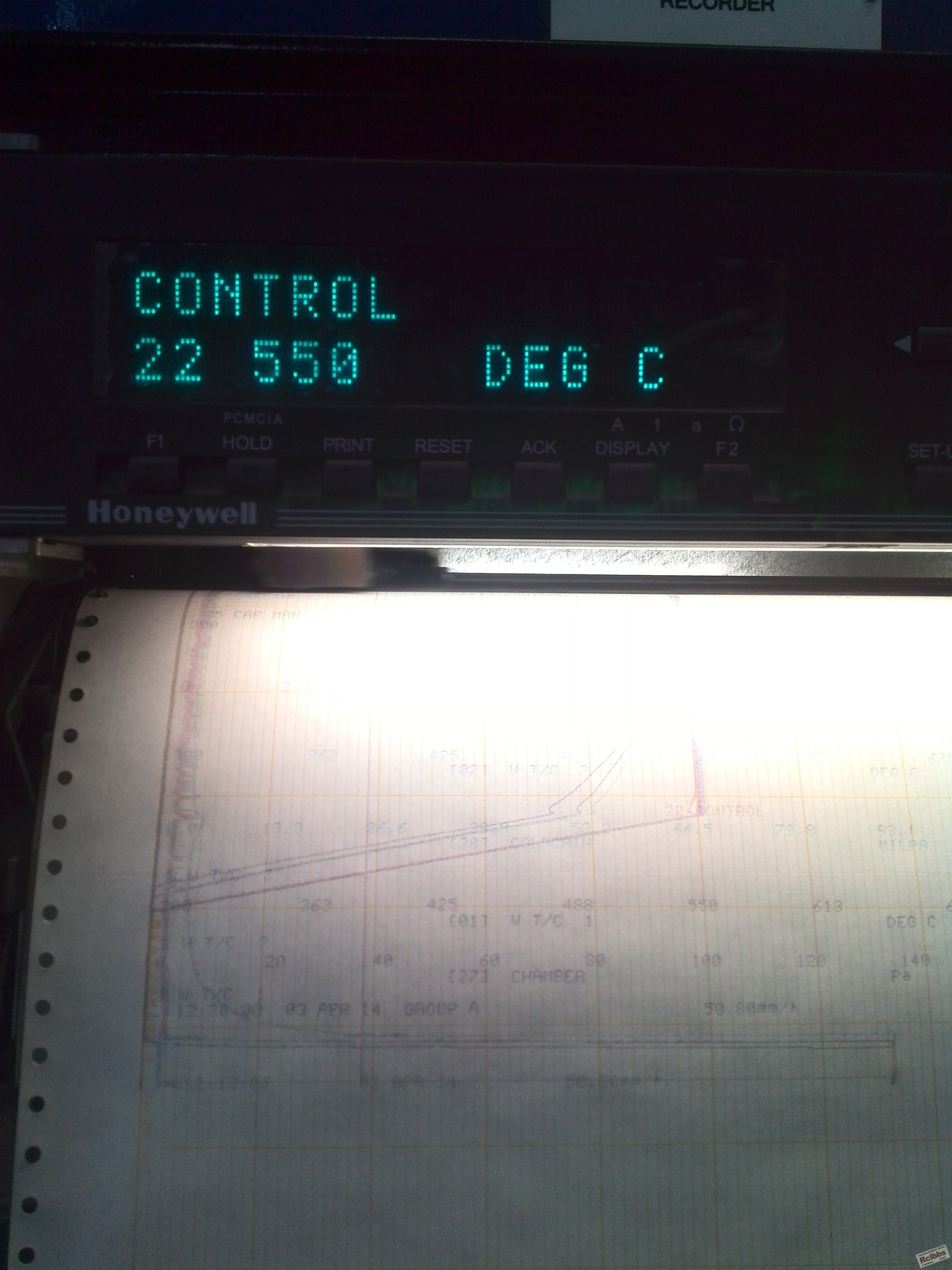

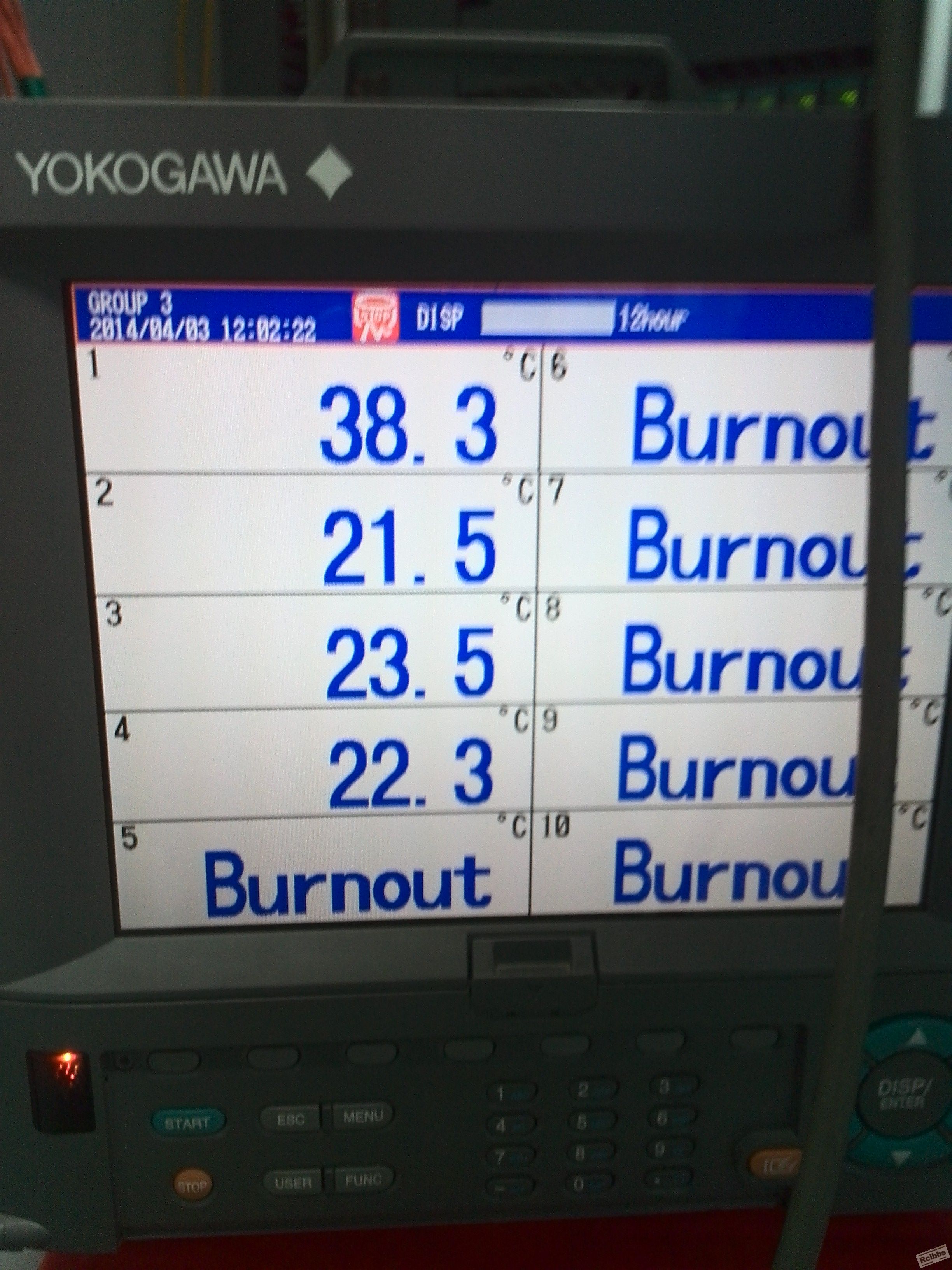

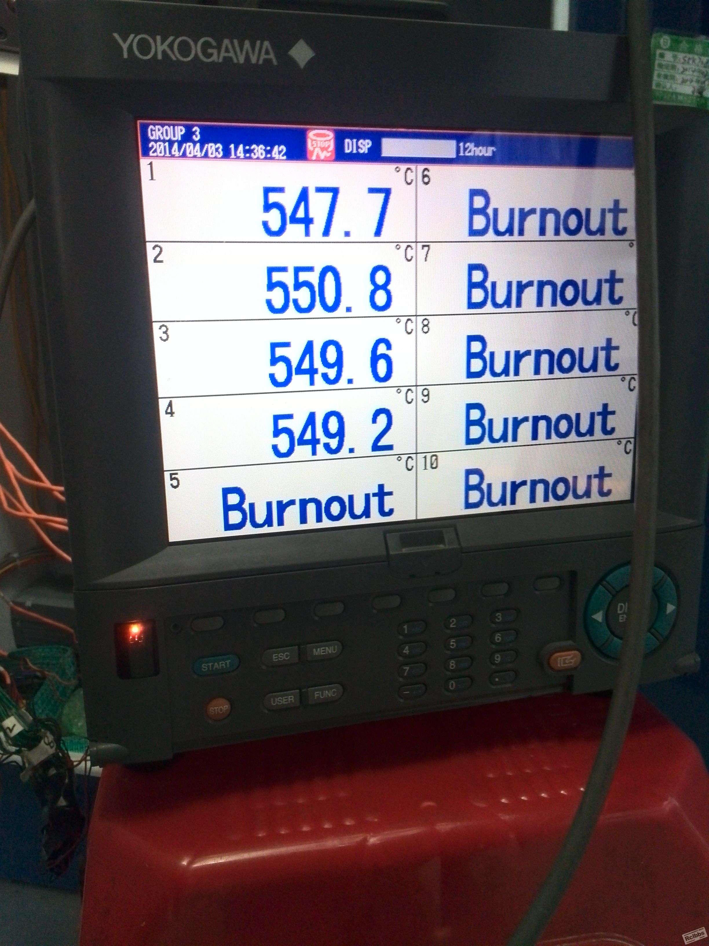

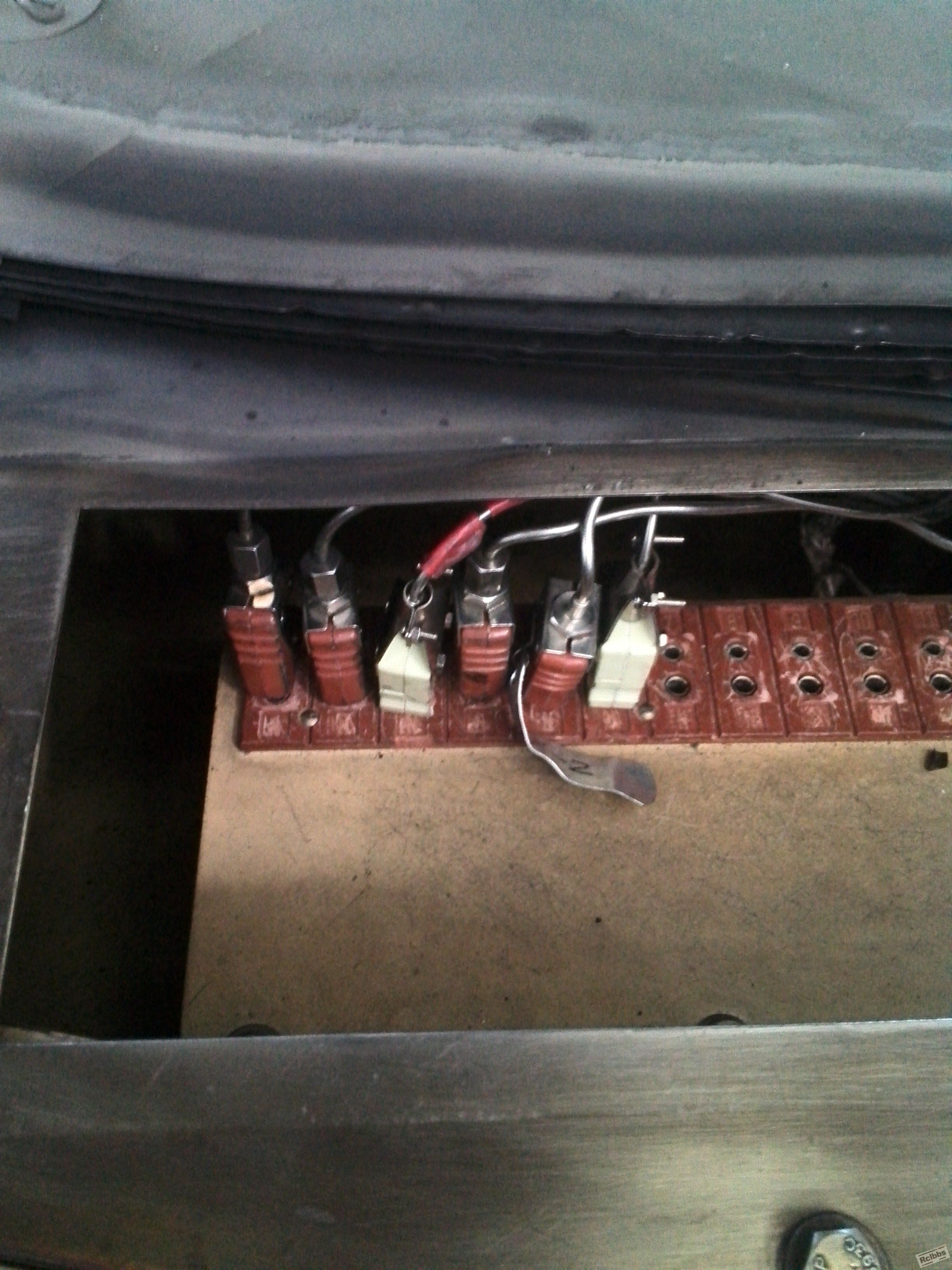

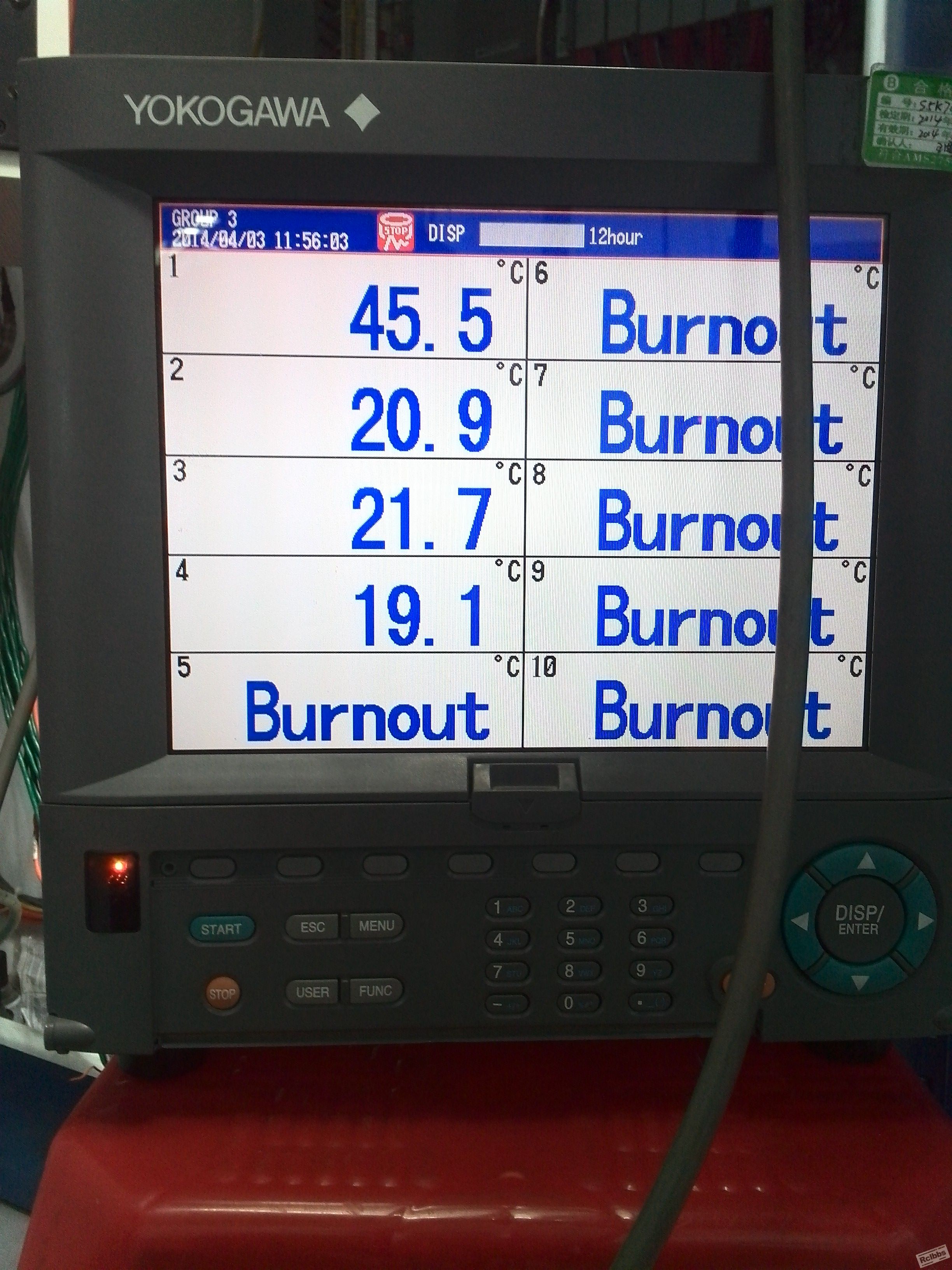

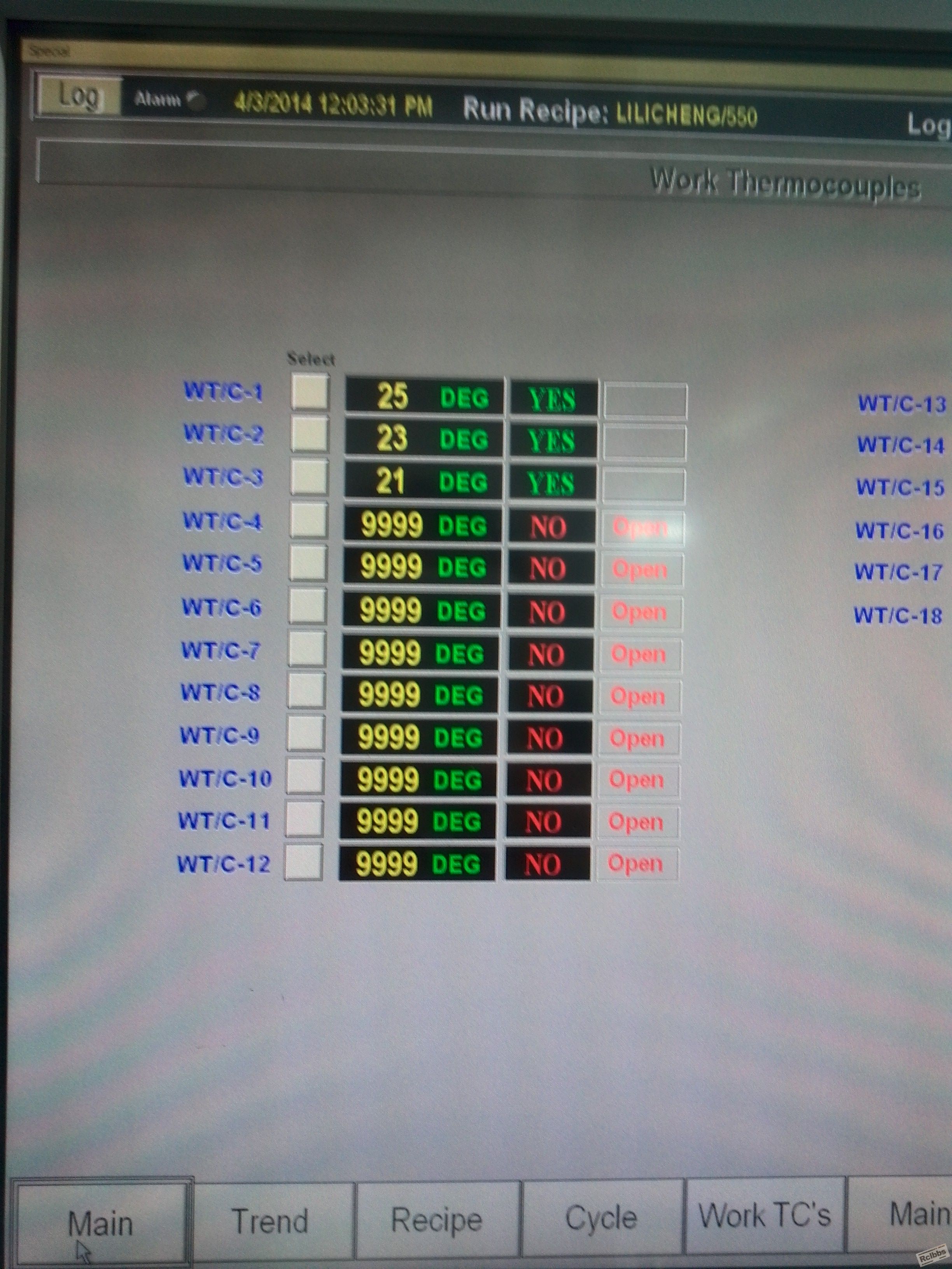

 楼主| 发表于 2014-4-24 20:40:03 | 显示全部楼层

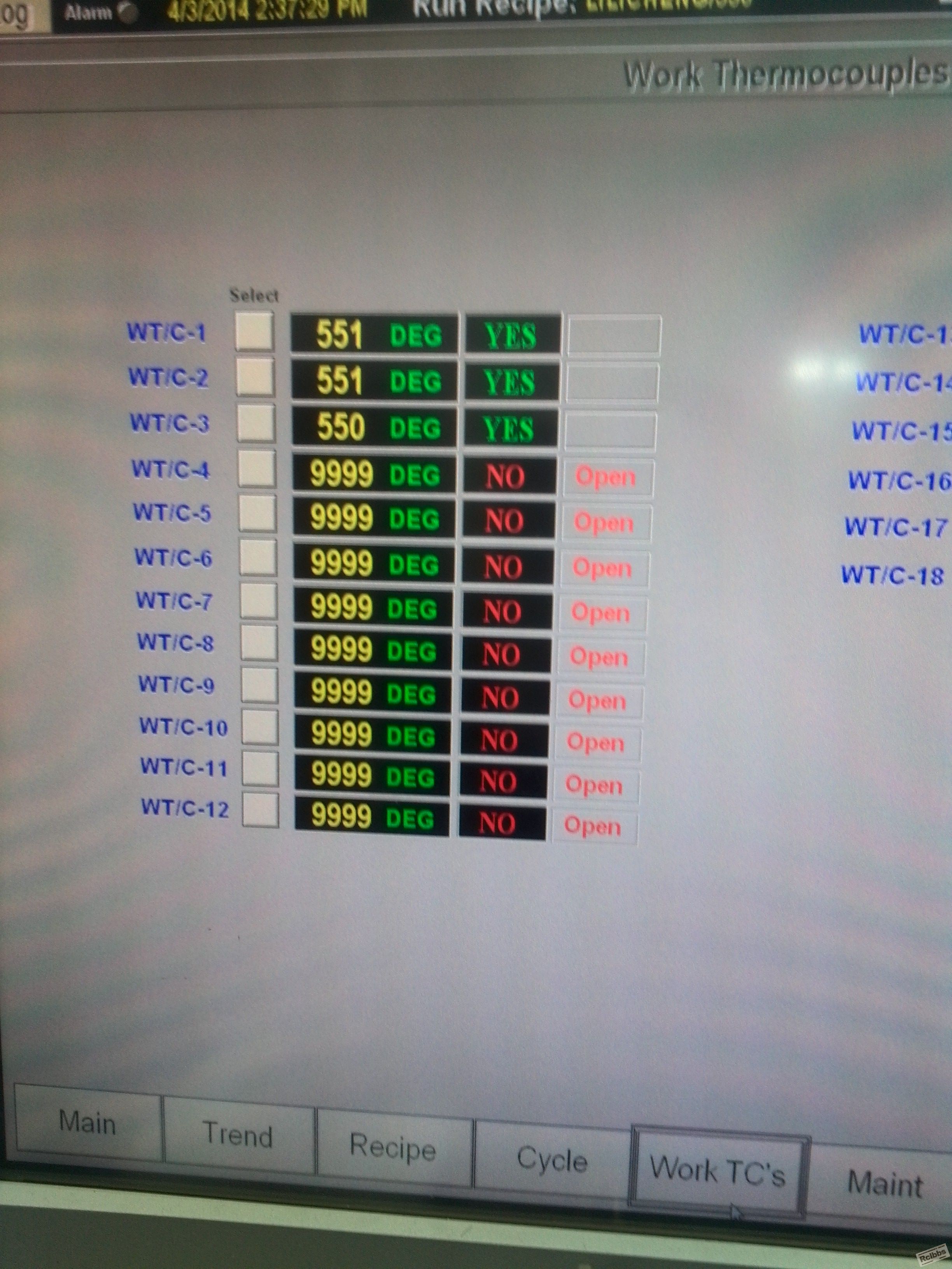

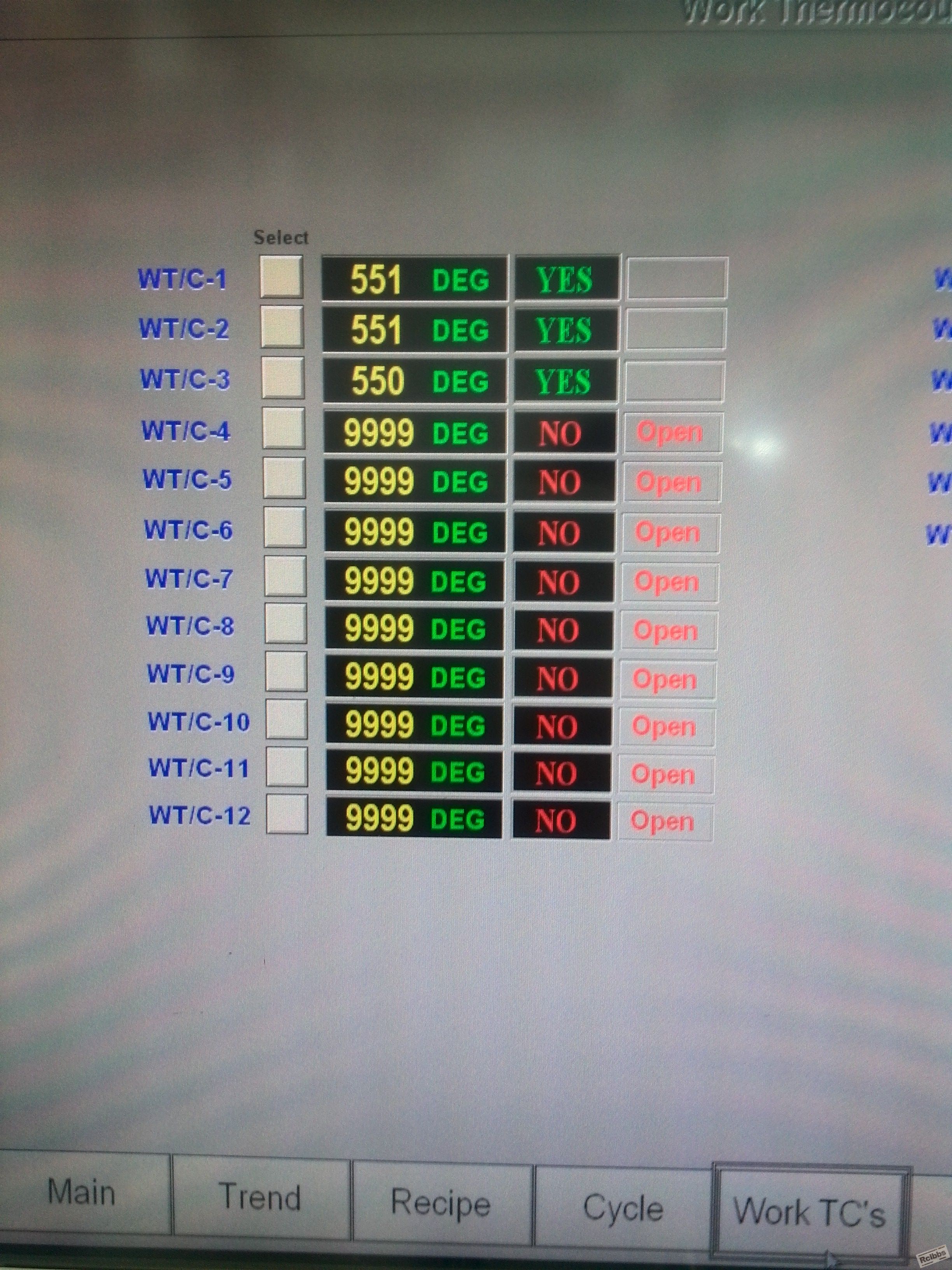

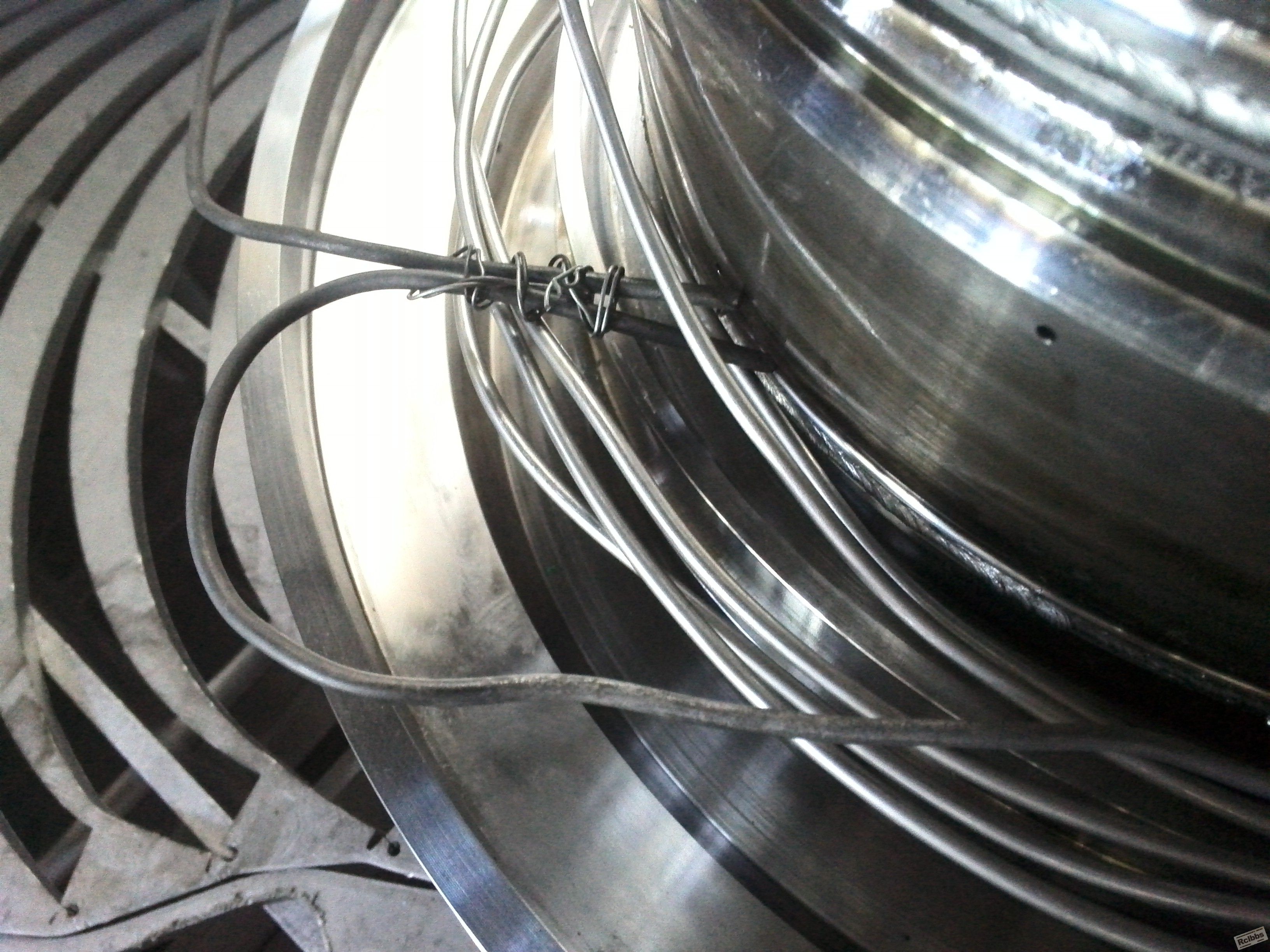

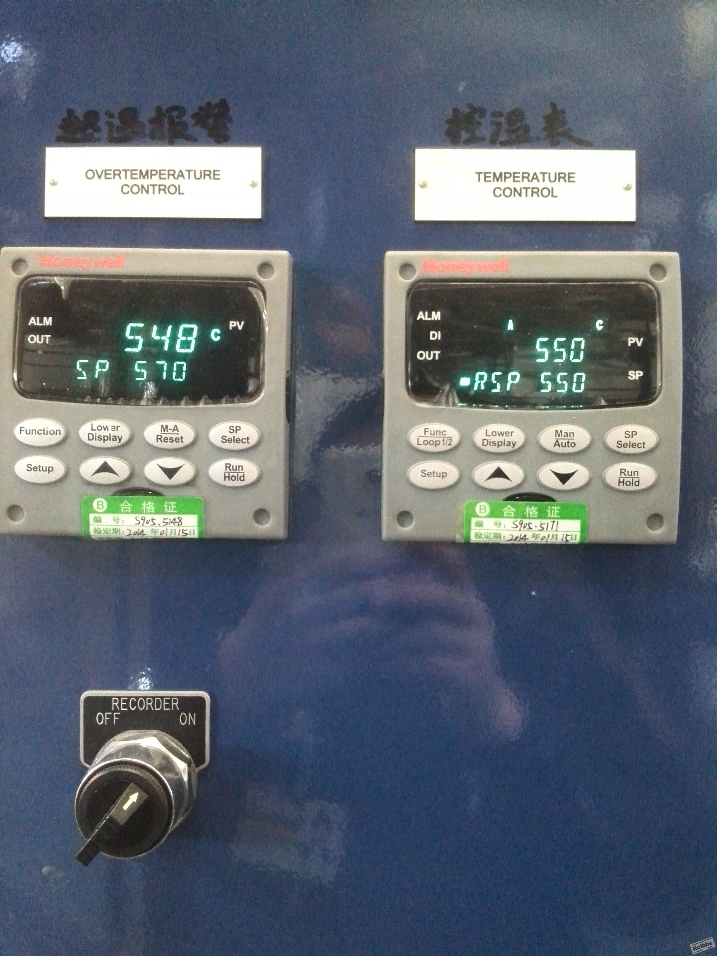

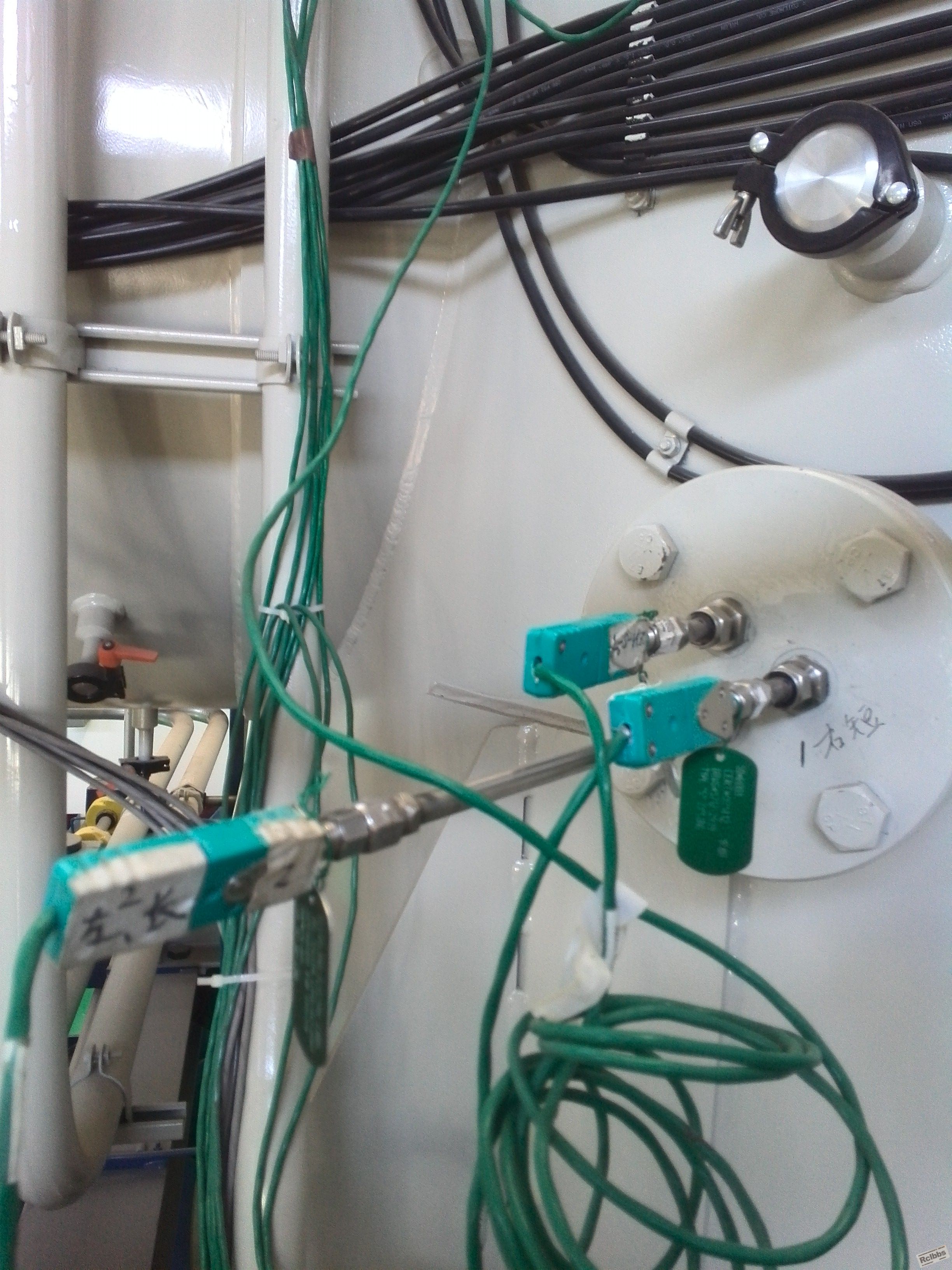

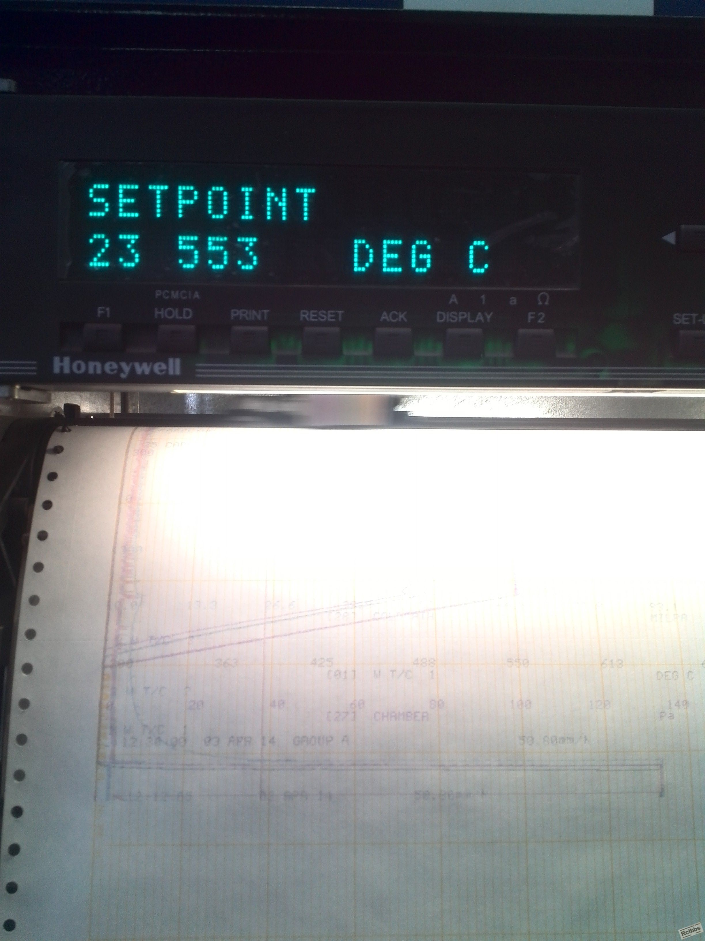

不好意思,图片乱了,顺序是这样的
1.S型测试热电偶检测S型控温精度,和N型铠装热电偶和随载热电偶捆绑一起贴在零件上测试随载热电偶精度
2.另一端连接好巡检仪,检查温度是否正常。
3.按照设定温度升温,到达稳定后记录数值,控温、超温、巡检仪、随载偶。
4.按照表格填写记录,计算是否符合要求。
5.表格中偶证书和修正值,仪表证书和修正值已经反复复查好了,应该没有问题。
系统精度测试记录.pdf
74.78 KB, 下载次数: 635
签到天数: 1505 天
发表于 2014-4-25 19:53:19 | 显示全部楼层
个人认为,S偶的端部应该和N型偶的端部绑在一起来测试,会更准确。
签到天数: 24 天
 楼主| 发表于 2014-4-25 19:55:39 | 显示全部楼层
S偶是陶瓷套管,特别容易脆,不太好捆绑。而且S偶是设备是预留SAT端口,符合要求。而且N偶接口只是N型补偿导线接口。不太好接S型热电偶
签到天数: 86 天
