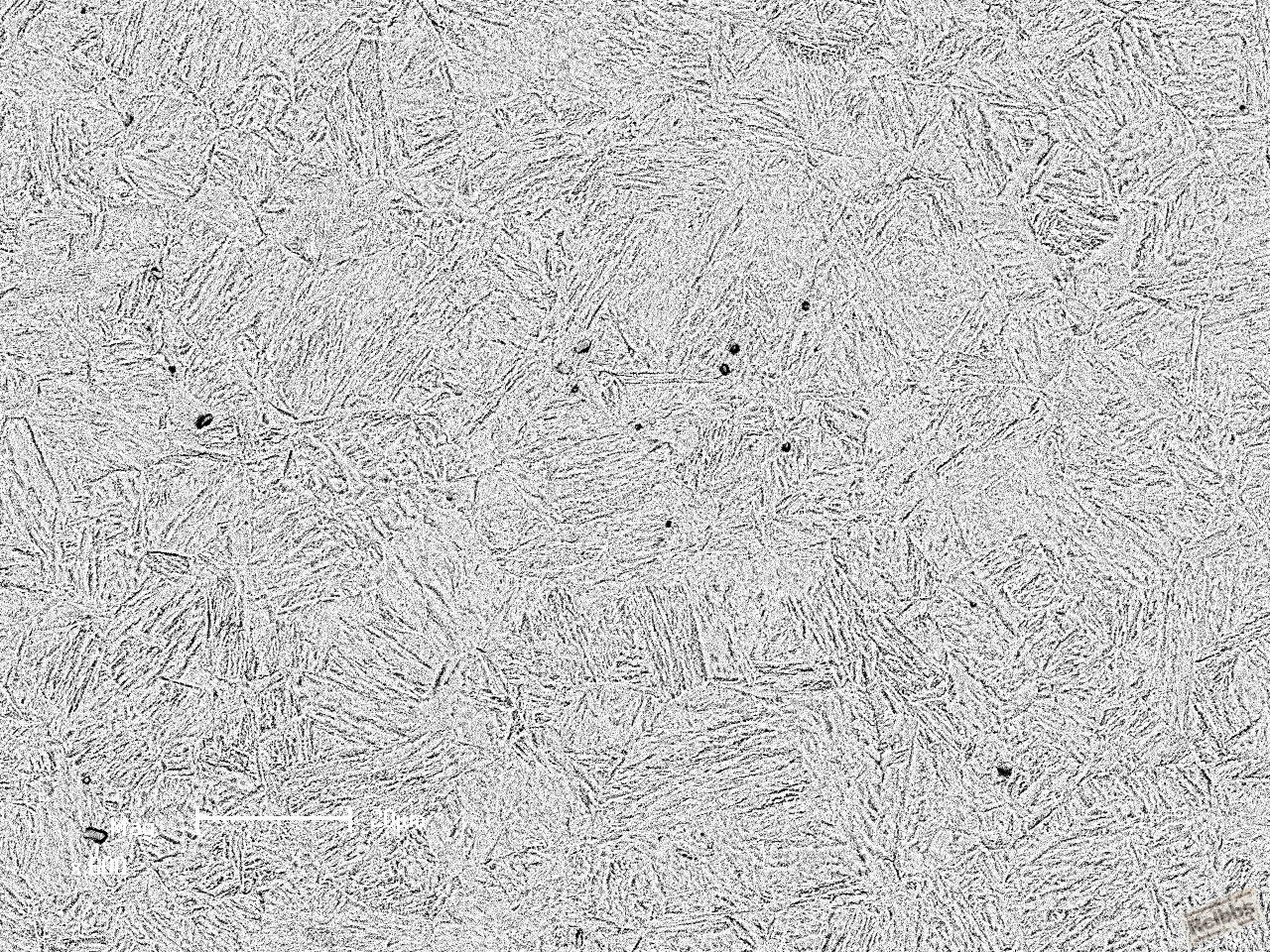

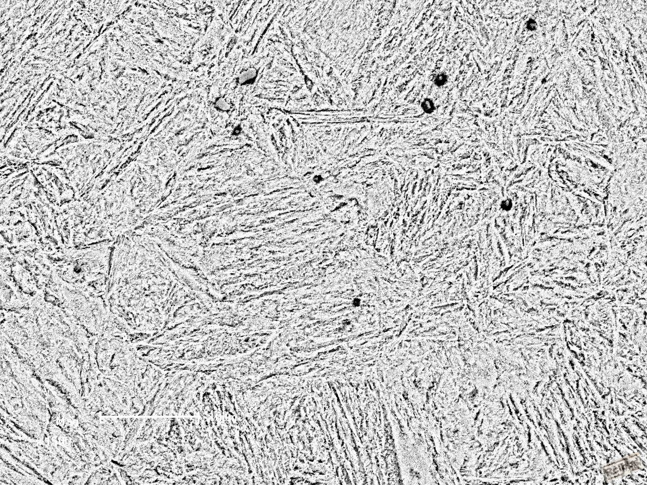

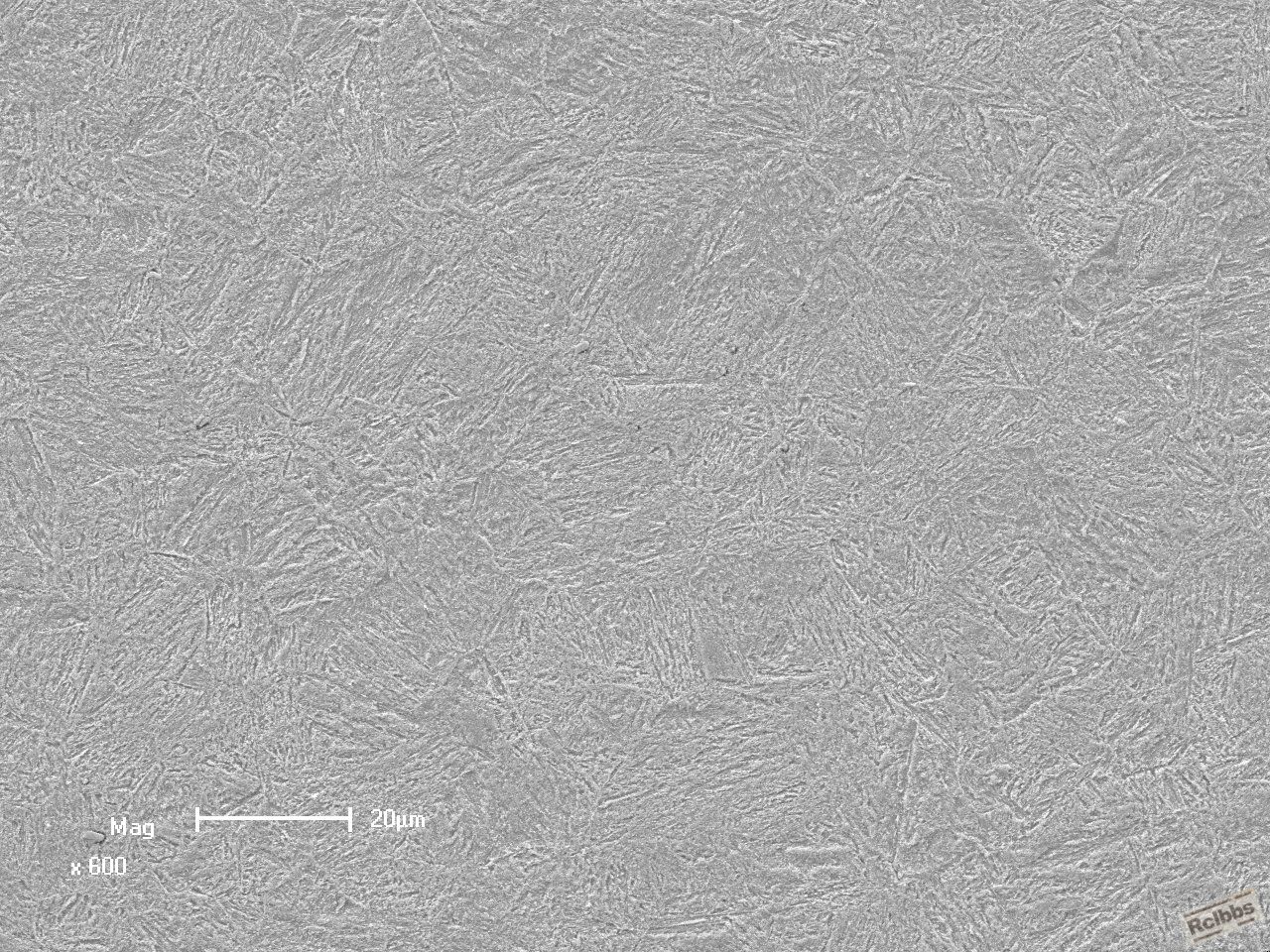

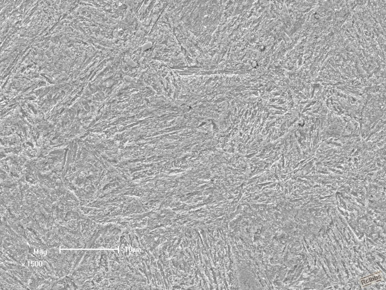

成分应该是40Cr,当时是让外面加工的人给做的热处理,希望大家能给辨别一下现在这是什么组织?
谢谢!
扫描,形貌像,1500倍
扫描,背散射,1500倍
扫描,形貌像,600倍
扫描,背散射,600倍

板条马氏体,应该是经过了低温回火。
 楼主| 发表于 2014-4-28 11:18:19 | 显示全部楼层
是不是叫回火马氏体的那个?

图片为马氏体组织。不知热处理是什么工艺(猜:感应淬火组织),取样是什么位置?

马氏体组织,晶粒度比较细

扫描电镜,牛……
板条马氏体,含碳量不高

            中碳马氏体组织

照了挺长时间了,要么是硝酸酒精要么是苦味酸酒精溶液吧,
就是腐蚀钢常用的那两个,不记得具体是哪个了

你抛光之后腐蚀一下,不易腐蚀就是未回火的。

做扫描电镜还可以腐蚀得再深一点。
