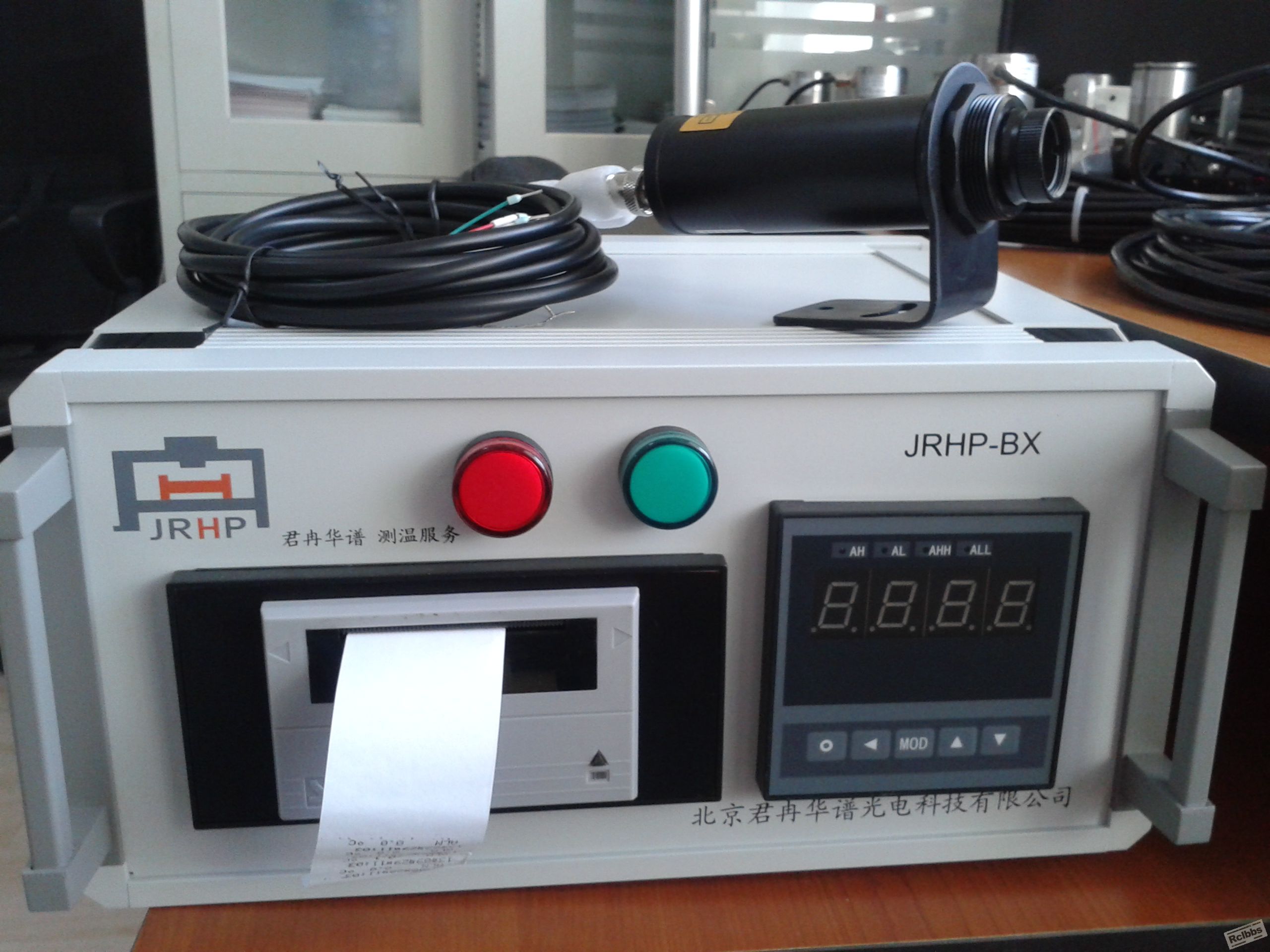

发表于 2014-5-8 10:46:15 | 显示全部楼层
带显示,高低温报警,带打印
带显示,高低温报警,带打印
