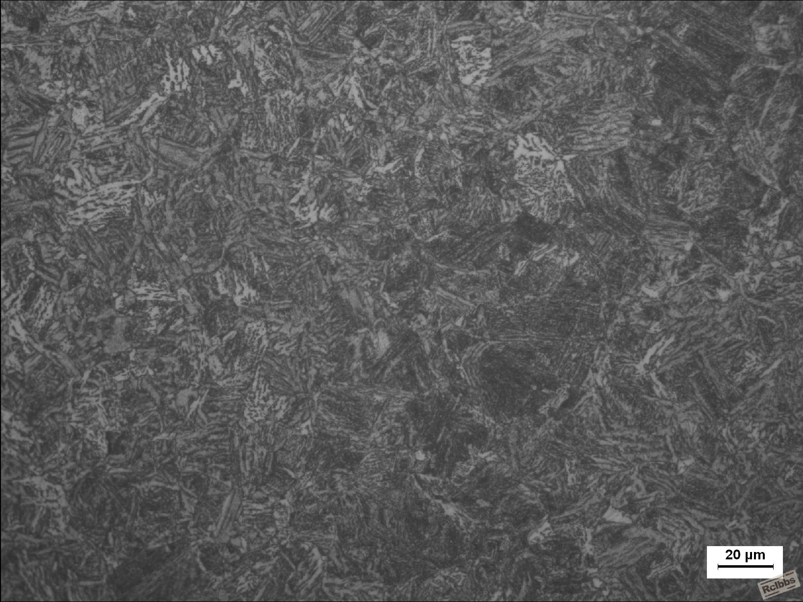

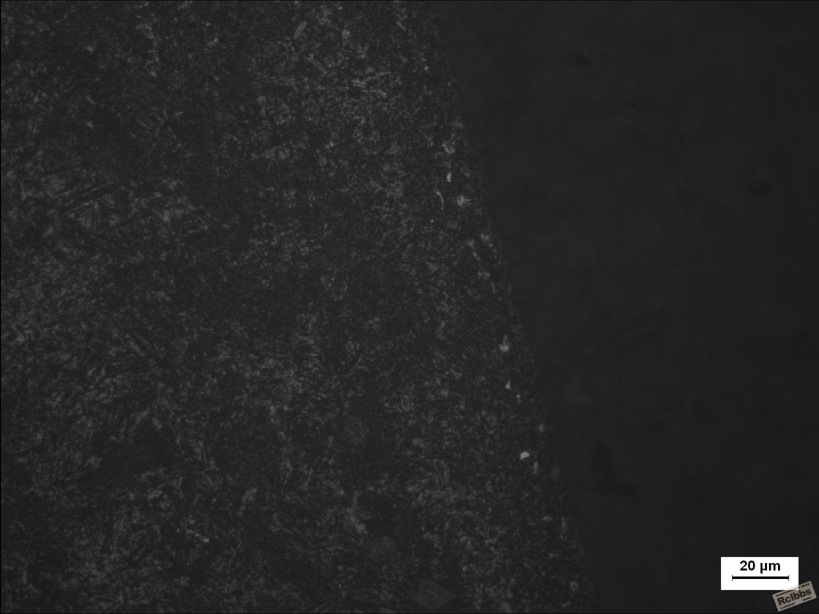

我司有一零件材料是20CrNiMo,直径是55mm,工艺要求调质后表面≥40HRC,发外协代工。现检测表面硬度51~53HRC,取样后发现样块表面约30丝腐蚀颜色明显较里面深,初步怀疑被增碳!现在想找增碳的证据,大家提提意见,先上传两张金相照片 表面500X.JPG
表面500X,表面约2丝白色层,如何区分是脱碳产生的铁素体还是增碳导致的碳化物?硬度法不好测,碱性苦味酸试过--失败
心部500X
还需要哪些数据或图片我可以提供??

表面打个光谱试试看,或者找个有经验的师傅打个火花看看,金相试样腐蚀得太深了,看不清

表面硬度达到51~53HRC,应该是增碳,如不增碳达不到这个硬度值。表面约2丝白色层个人观点是铁素体。

楼主,你的第一图片,可以选择100倍观察,可以看到表层和心部不同的;另外,样品腐蚀要稍浅些,如果渗碳了,则表层的界线非常明显。

照片没拍好,看不出什么东西。粗步推测表面白色是铁素体。先脱碳后增碳所致。

先打下光谱  确认下是否混料
另外样腐蚀的的确深  不易看清
铁素体和碳化物用饱和苦味酸钠溶液热侵蚀应该是可以分辨出来的  或者你用一下显微镜暗场
