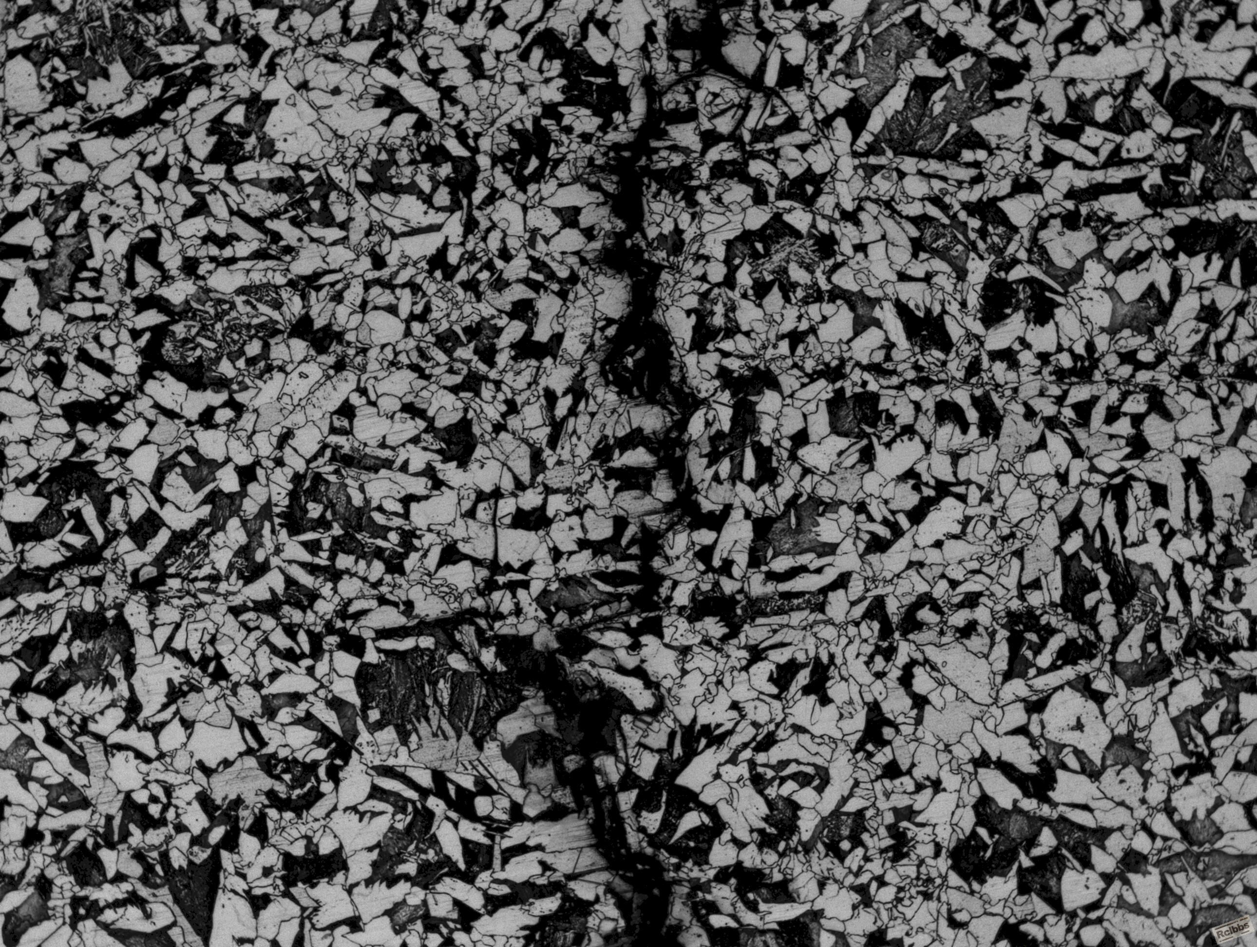

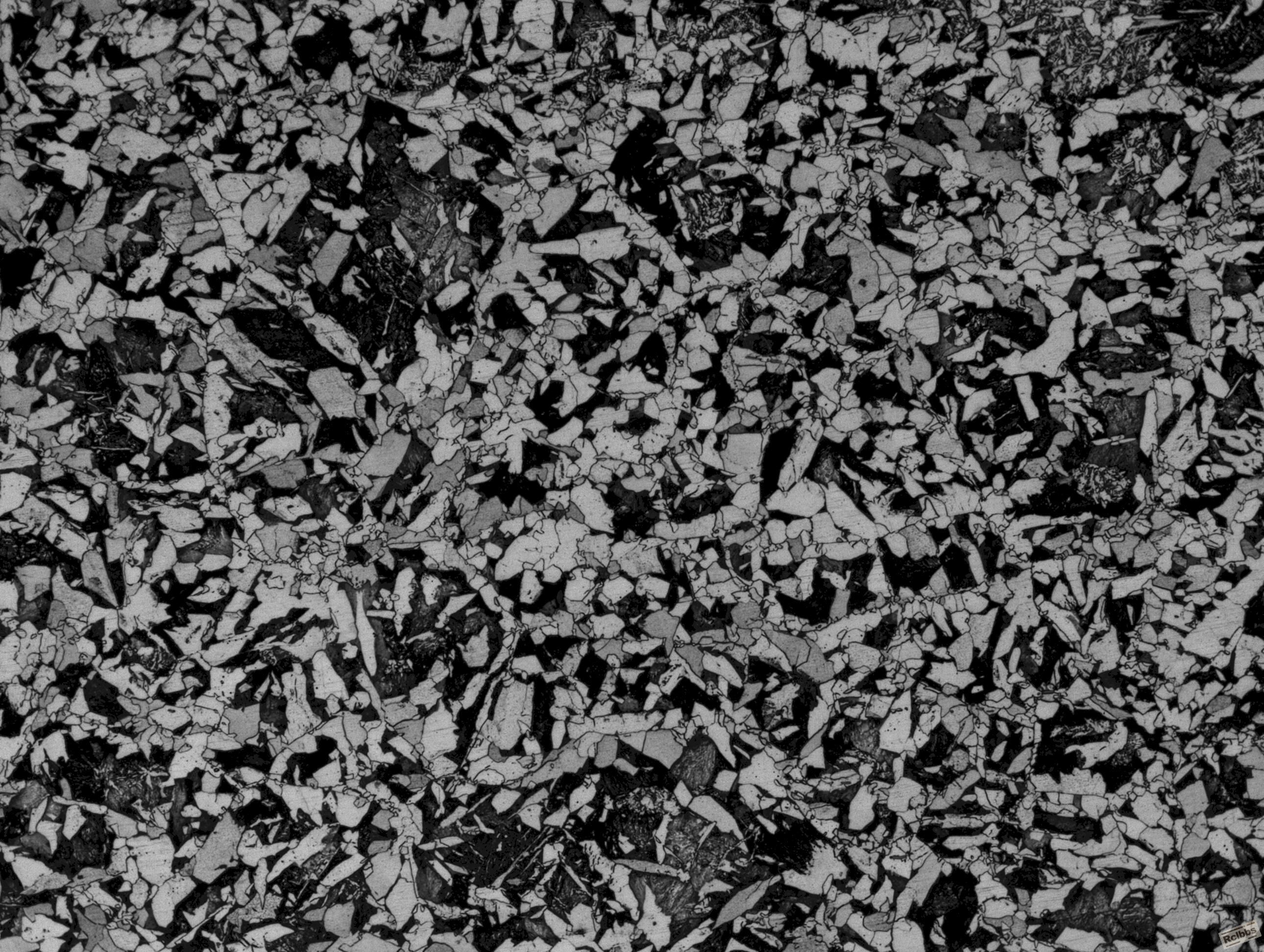

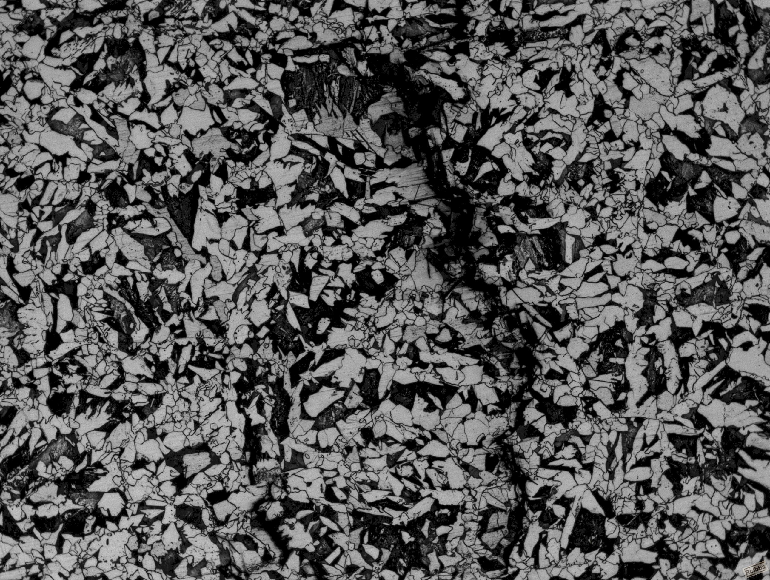

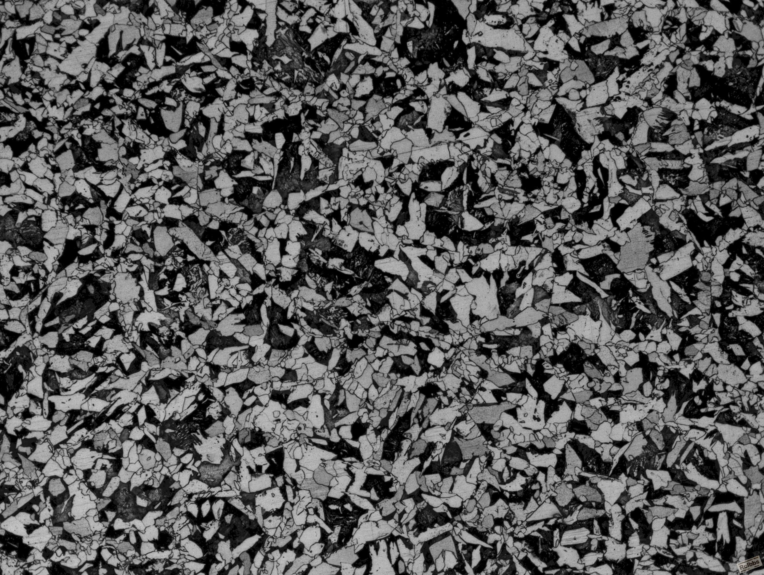

一个16Mn的正火样,成型时给了力就直接断了。
抛光态我看了,没什么问题
下面5张显微图都是100倍
这个组织看着有点奇怪,有点像是平衡态,又不像,铁素体奇形怪状的,其中的黑色(中间还有夹杂细小白色)组织是什么?

发表于 2014-5-4 14:54:03 | 显示全部楼层
好像有沿晶裂纹存在。后面2张照片没拍好。
 楼主| 发表于 2014-5-5 10:44:42 | 显示全部楼层
各位老师,我个人查了下书,感觉这个组织不想标准的16Mn正火态组织。
比退火态组织要细腻一点,但是比起正火态明显组织较粗大。铁素体形状和大小也非常不均匀。
是不是冷速不足引起的?

发表于 2014-5-5 16:05:56 | 显示全部楼层
组织中的铁素体为针状,有魏氏组织的特征。我觉得需要重新正火。
发表于 2014-5-5 16:33:11 | 显示全部楼层
正火工艺不当,冷却不足,组织就不均匀,同意五楼的意见,重新正火处理

发表于 2014-5-5 18:11:46 | 显示全部楼层
这就不是正火态组织,同一大家意见,重新正火.
发表于 2014-5-6 08:09:26 | 显示全部楼层
建议楼主把工艺参数备注清楚方便分析,个人感觉温度高了!组织非常粗大!
发表于 2014-5-6 08:46:52 | 显示全部楼层
感觉正火没有什么太大的异常,有轻微的魏氏,后面几张照片中部黑色的条带是裂纹??大家说说。

发表于 2014-5-6 20:42:08 | 显示全部楼层
组织很不正常,看起来好像存在粒贝,冷却太快了吧

发表于 2014-5-7 09:48:37 | 显示全部楼层
有大量的贝氏体生成,说明冷却速度快了。

发表于 2014-5-7 16:09:05 | 显示全部楼层
裂纹应该是穿晶的吧, 晶粒比正常的正火要粗大
发表于 2014-5-8 14:35:31 | 显示全部楼层
温度过高导致....有沿晶裂纹。

发表于 2014-5-10 15:23:23 | 显示全部楼层
感觉组织不正常,中间黑带像是裂纹,如果是裂纹的话,重新正火也没有意义了。
 楼主| 发表于 2014-5-15 13:30:35 | 显示全部楼层
确实在极小部位能看到魏氏组织,但是由于实在不明显,我给的报告里没写。因为这已经是100倍了。魏氏组织应该是一种在100下就能明显看到的粗大组织。。
 楼主| 发表于 2014-5-15 13:32:03 | 显示全部楼层
这位老师,确实是裂纹,整个试样在受力之后就产生了很大的裂纹,贯穿了整个材料。这里是裂纹的端口。
就是因为裂纹太大,所以感觉这个材料的金相肯定是有不对的地方

 楼主| 发表于 2014-5-15 13:35:52 | 显示全部楼层
HRC 发表于 2014-5-7 09:48
有大量的贝氏体生成,说明冷却速度快了。
请教一下这位老师,贝氏体指的是哪些位置。。贝氏体其实一直是困扰我很久的组织。现在很多失效都卡在这个问题上。。。
