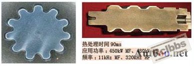

图片所示的仿形淬硬层谁实际调试过呢?高频不是渗碳
图片是百度搜索到的,客户图纸和图片要求差不多。
小的齿轮轴,1.9的模数,相位角有较高要求,热处理变形量不能大。

eldec的双频淬火,国内其他厂家无这个能力

450KW/11KHZ我们可以做,但是320KHz的就不行了。机加工个仿形感应器,直接用高频淬火。

齿轮热形要求仿形度高只有双频淬火,我曾见过日本人做的切片,相当漂亮。
