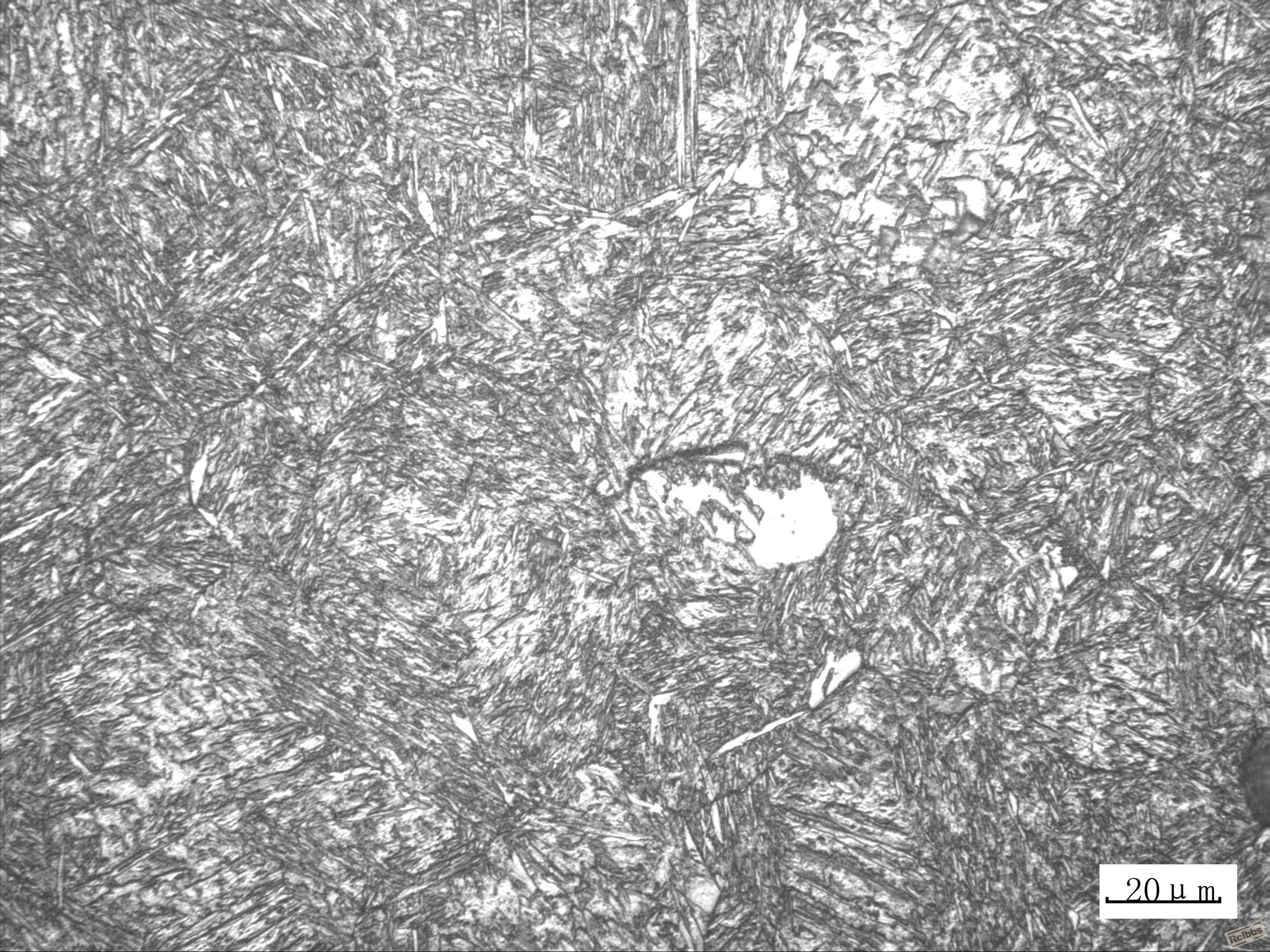

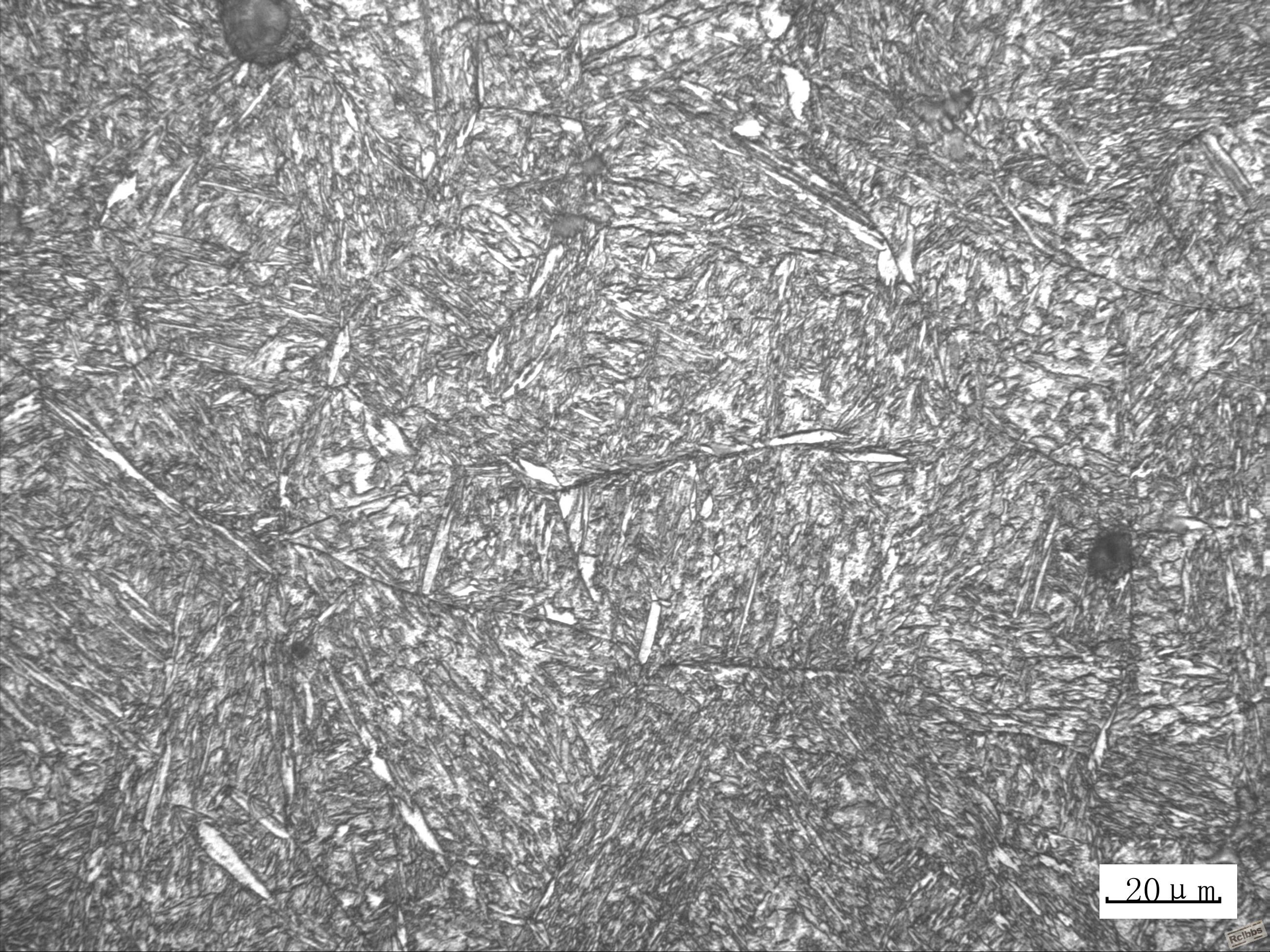

下面图片是淬火组织,白色针状的是残奥吗?如果是残奥的话,为什么回火多次还在呢? 那是什么组织呢?
因为什么产生的? 能消除吗?每次提高淬火温度都会产生这种组织,降温后就会消失
这是淬火后的组织 回火后基体变成黑色,但是白色针状的仍然保留

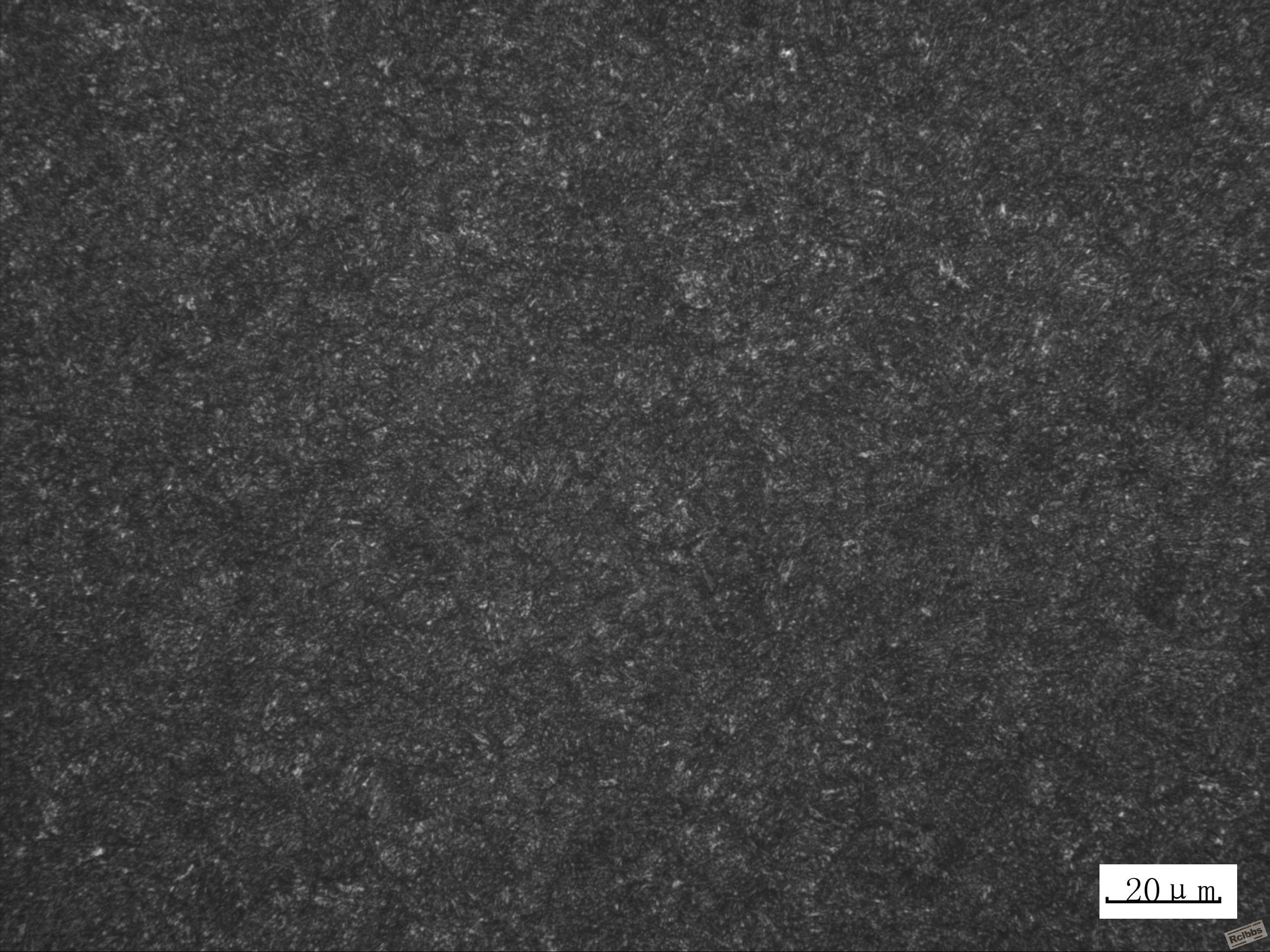

这个是正常回火状态下的,没有白色针状的

从图片来看我不认为是残奥,是马氏体的任外一种形式,期待高手出现

不是残奥,图中的白色条状基本上出现在晶界位置,F还是K不清楚?具体工艺如何?

我认为是铁素体,条块状比较多,于热处理加热和保温时间有关,还有什么材料啊,说明牌号才能综合评说

如果你单纯的看图片1会认为是铁素体,请结合图片2来看

这个样是经过高温回火?
个人认为,块状的白色相是屈氏体的高温回火组织;白针是贝氏体的高温回火组织;
请楼主说说,这是什么材料?

感觉像是板条马氏体

个人感觉不像是铁素体!不过LZ没说材料的牌号哦,不好最终判断组织!此种情况下建议采用9楼意见,打下显微硬度来进行组织判断!

看起来怎么好像有内裂纹啊,是制样造成的假象,还是真的存在!!

图1中间和上面的白色块状物是加热不足产生的未溶铁素体。针状的铁素体是冷却不足造成。

白色块状应该为一次铁素体,针状应该为二次铁素体,不过还要结合具体工艺及材料来判断。

如果淬火后直接做金相,那白色的组织还会存在吗?没有了的话,那就说明是回火产生的,就可以推断是高温回火产生的铁素体呗

490-530HV5 淬火加高温回火  合金元素总量在6%左右,是外国牌号,国内没有太相近的材料
