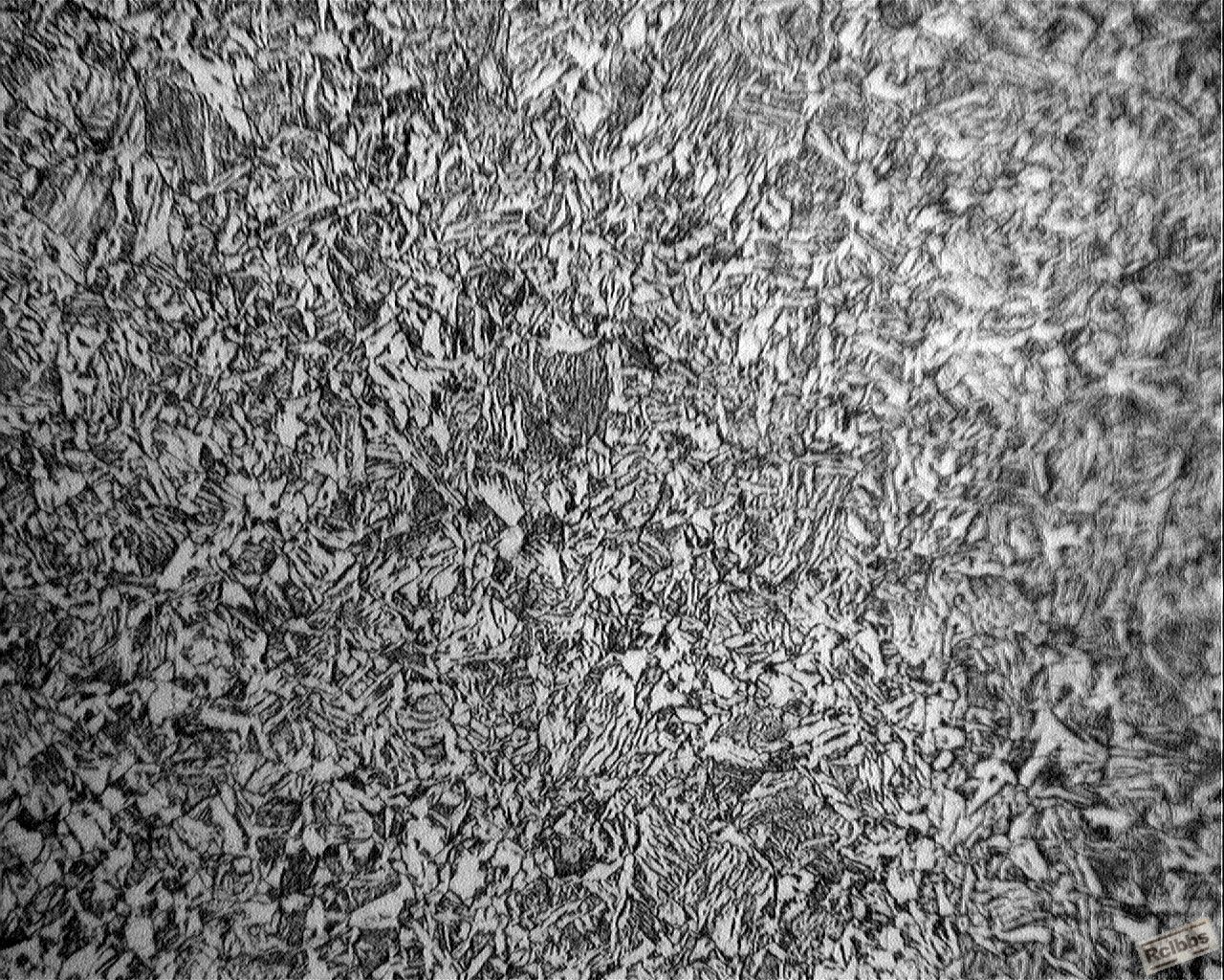

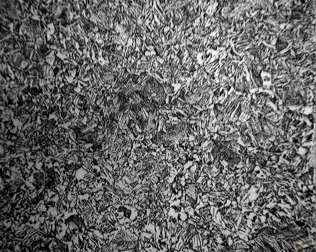

20MnMo调质组织,零件是个有效厚度110的筒体。处理炉为320KW台式电阻炉
2.jpg 400×
重新曝光 1.jpg 400×
下屈服强度 537/520 抗拉676/655 断后伸长率27.0/25.5 断面收缩率74/74 0度冲击1# 172 165 181    2# 178 179 181 布氏硬度193HB   880保温3小时淬火水冷,580保温4.5小时回火空冷
C0.18 Si0.26 Mn1.12 Cr0.19 Mo0.20 Al0.025

请问各位专家 这是什么组织

F+B上+B粒+S回

那麻烦在照片上给指出各种组织,可以吗?
