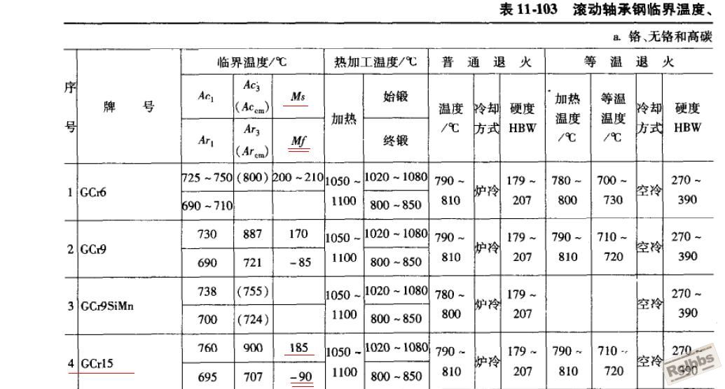

请问各位大侠,GCr15钢Ms、Mf点温度分别为多少?
发表于 2014-5-17 19:26:18 | 显示全部楼层
请看,有图为证:
发表于 2014-5-18 20:19:13 | 显示全部楼层
这个Ms点的温度是不是有个计算公式~~~Ms=505-320*C%  不知道是对部分钢号适用,还是都适用,,,
