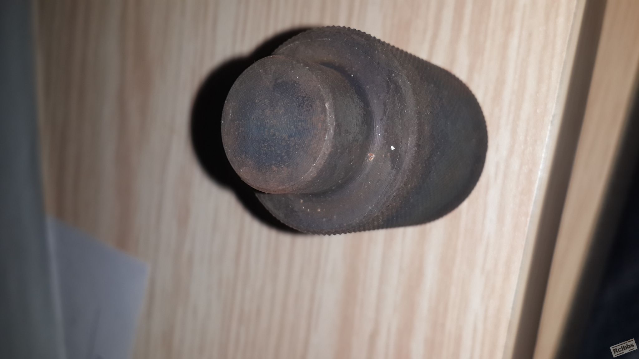

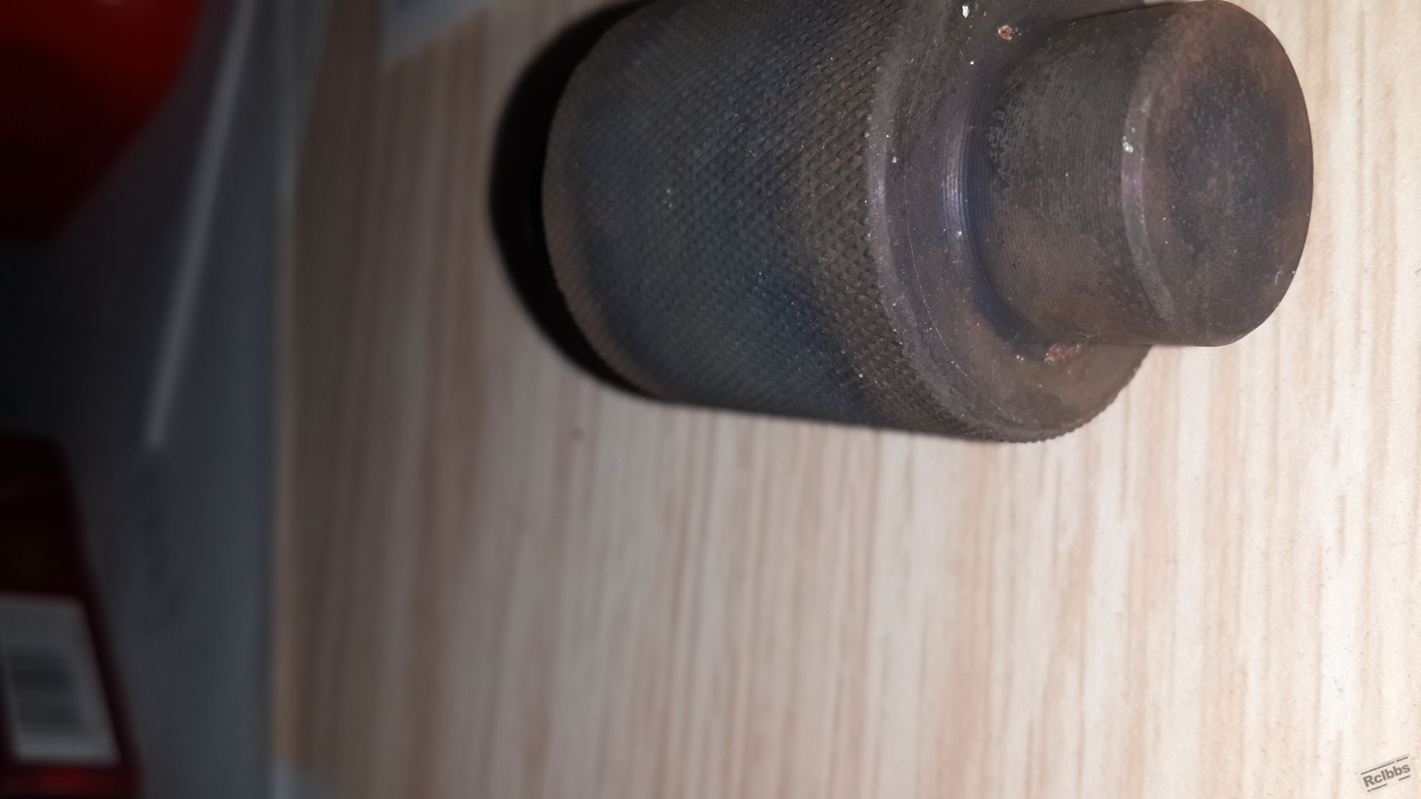

各位大侠,请帮忙看看,45#车削出来的滚轮,硬度要求HRC50-55.我司工艺:860下PAG溶剂,4%的溶度,水温40,硬度符合,就是开裂,请问工艺哪地方需要调整,头都大了,有的时候不开,有的时候8%的开裂

裂纹都看不见,怎么分析啊

端面弧形裂纹,在淬硬层过渡区产生,属冷却不均匀造成。

我知道的,但客户有硬化层要求,1.75处HV470-480,我也觉得是这点引起的,但如何解决?大虾请帮忙
