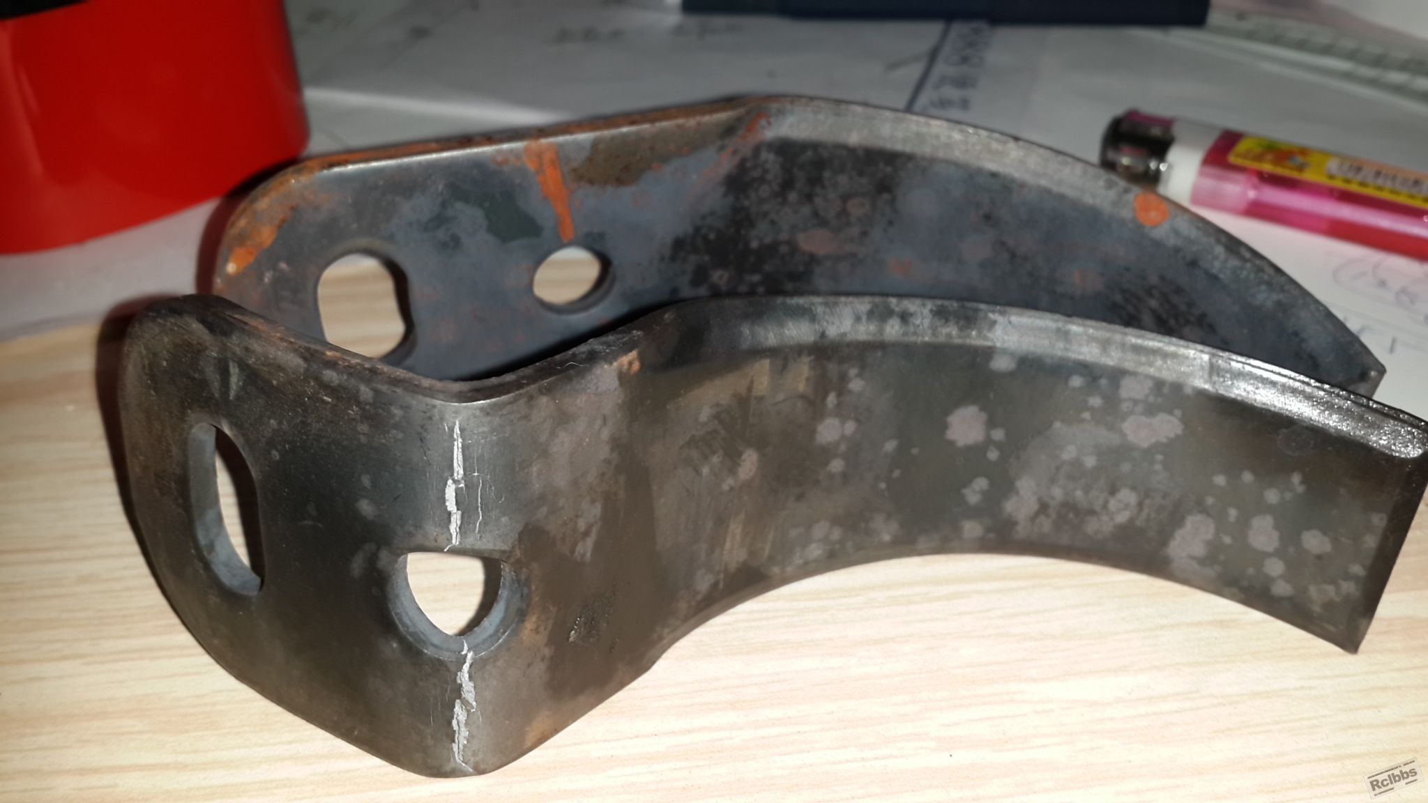

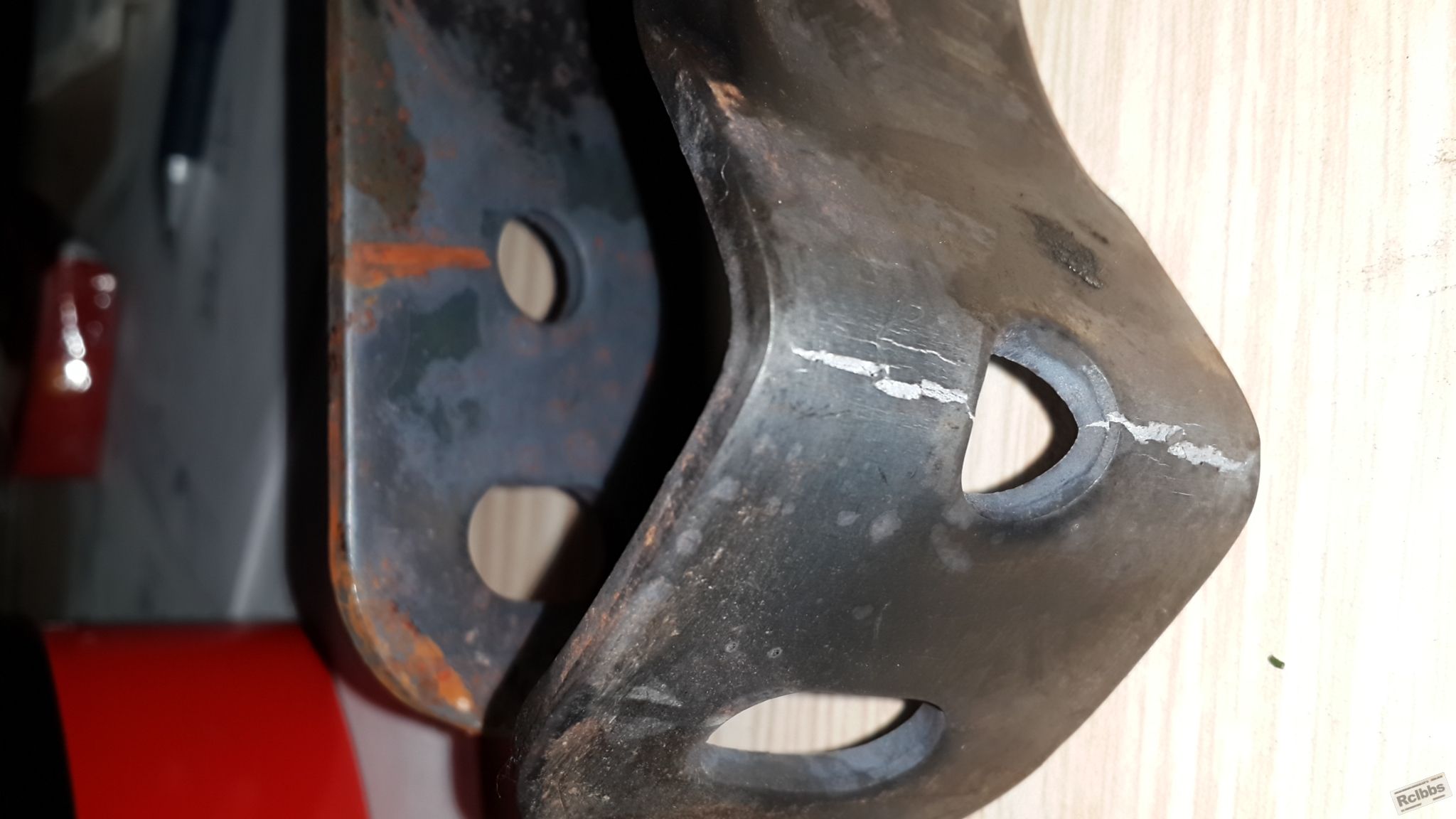

折弯后开裂
折弯后开裂
折弯后开裂
折弯后开裂

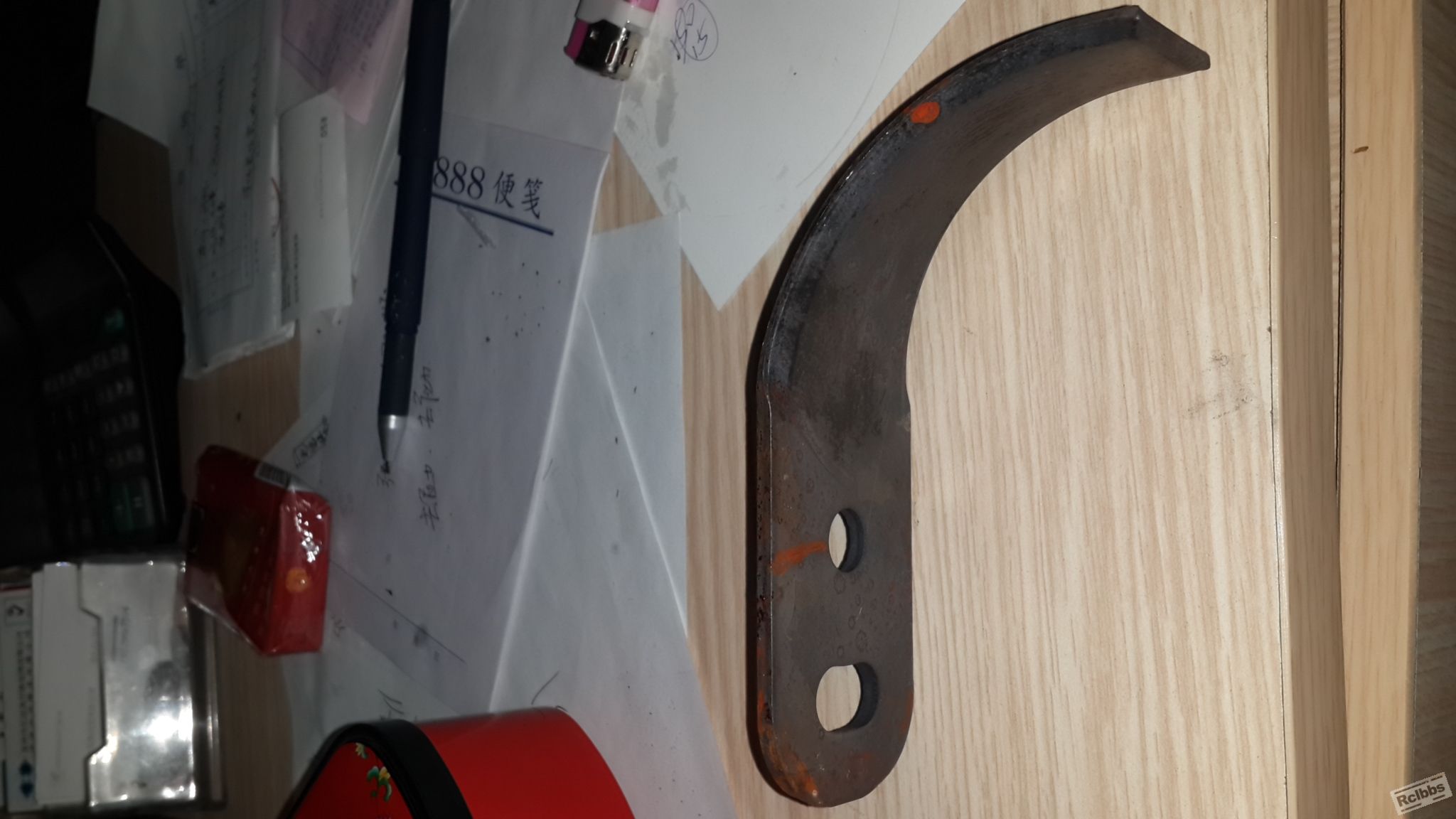

初始状态
初始状态
40MnB的松土机刀片,热处理过后,开裂
客户是盐浴淬火,HRC37-44,组织为下贝,破坏性测试通过
由于客户产能不够,我司用网带油炉,850淬火,油温70,回火400,硬度在40-41,组织为马态的回火托氏体,一压一个裂
如何解决,望大虾知道,事成苏州全方位招待您!
