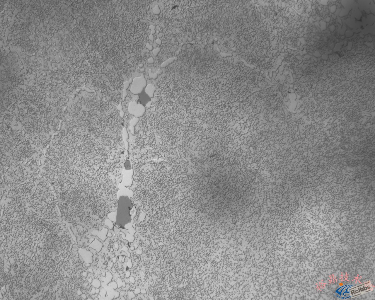

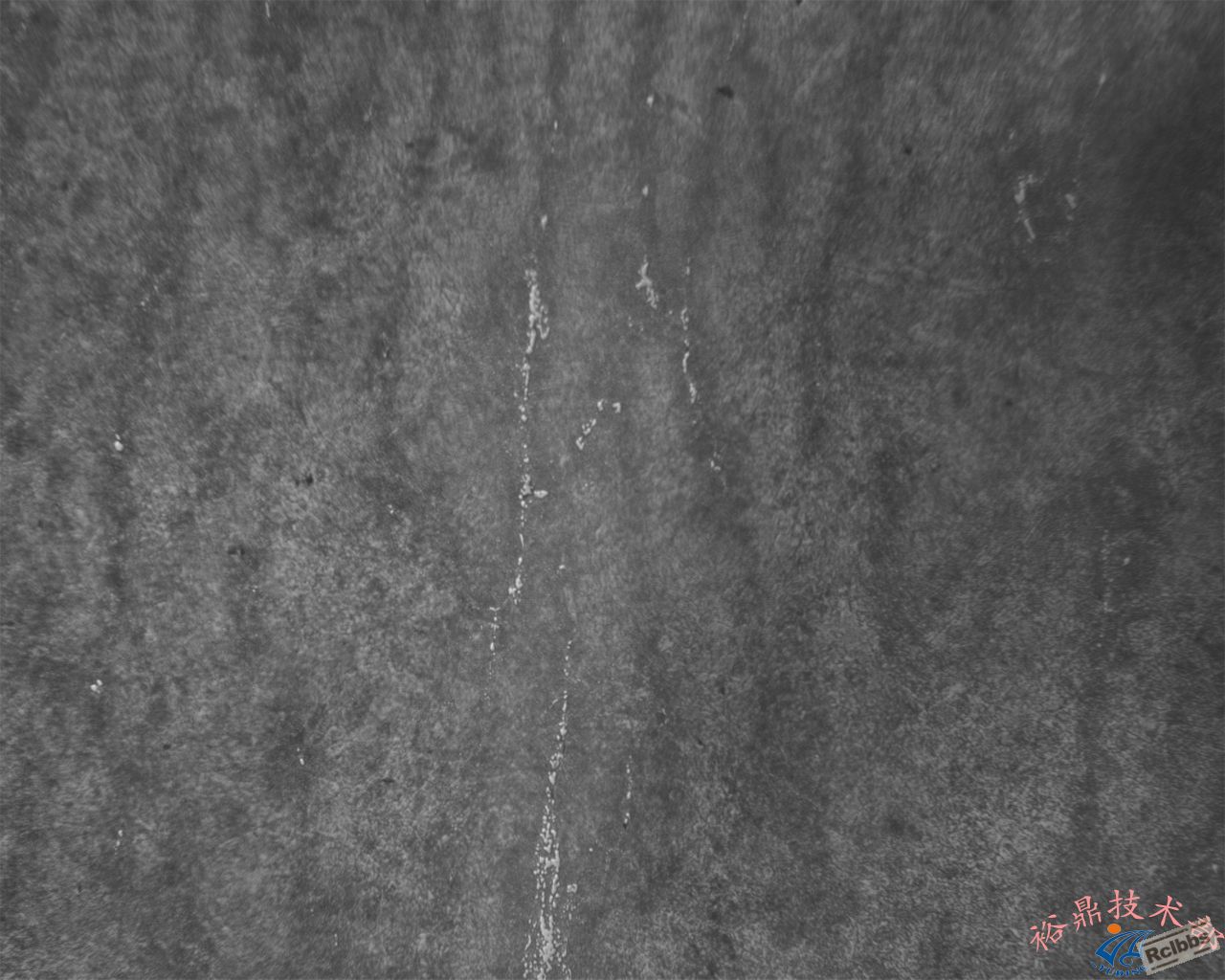

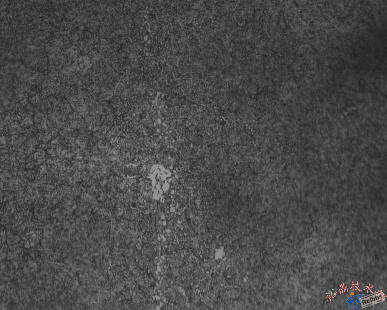

100X组织
100X组织
在材料检测时候发先的,后来拿去热处理淬火+回火至46-48HRC 白色“碳化物”还是存在。具体是不是碳化物还往大家帮帮
忙。如是碳化物是否可以细化呢?
签到天数: 1505 天
发表于 2014-5-7 21:33:08 | 显示全部楼层
这种碳化物是液析碳化物,或者就叫共晶碳化物吧。细化此碳化物需要高温固溶。

发表于 2014-5-10 08:10:21 | 显示全部楼层
建议检查成分,一般液析会出现在过共析钢中(高碳钢)且高温扩散处理也较难细化,最好是锻打使其破碎。
发表于 2014-5-10 12:04:57 | 显示全部楼层
我认为这个是鬼线,---------------

发表于 2015-9-15 12:47:35 | 显示全部楼层
液析碳化物,偏析造成的。
