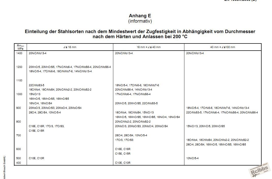

有了解 表面硬化钢   EN10084-2008标准的大侠没??
新人请教下,在此标准中,我只找到了机械性能的一点点关系,如18CrNiMo7-6的抗拉强度在表中是900MPa以上,根据所选定的加工原材料的直径而定(个人理解的意思,可能不很正确),其它的如屈服强度,延伸率,断面收缩率,冲击值等都不见,
因所下载的标准是德文的,可能标准上讲了,但本人并未完全理解,有清楚的大侠,请提点下~~~
附件中有表面硬化钢 DIN EN10084-2008的 德文标准。
DIN_EN_10084_2008-06.pdf (1.01 MB, 下载次数: 127)

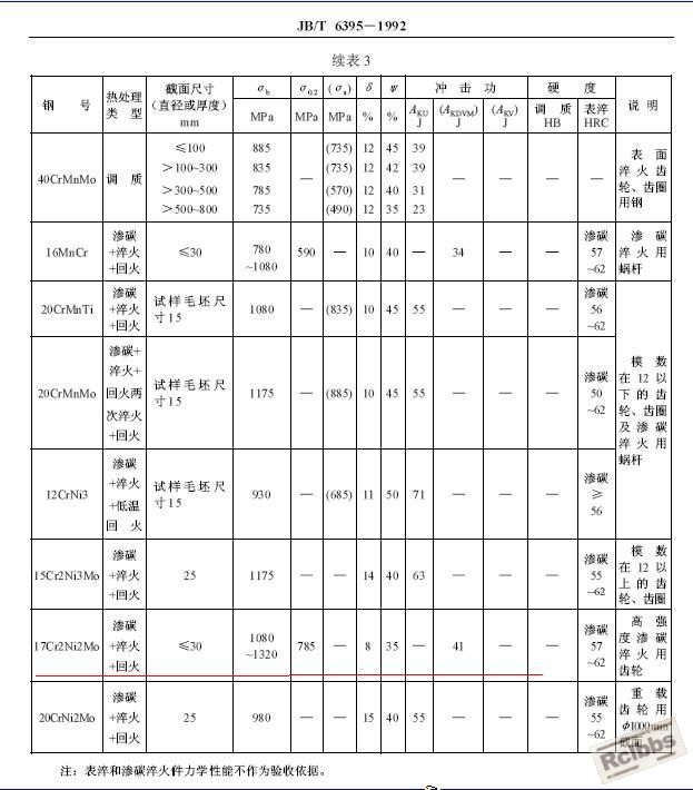

这个材料在我国的锻件用钢标准是有对照牌号为17C2rNi2Mo,其中《JBT 6395-1992大型齿轮、齿圈锻件》列举了材料机械性能指标,请看截图:

ZX771 发表于 2014-5-15 22:14
这个材料在我国的锻件用钢标准是有对照牌号为17C2rNi2Mo,其中《JBT 6395-1992大型齿轮、齿圈锻件》列举了 ...
请教大侠,你的意思是说 17Cr2Ni2Mo的机械性能与18CrNiMo7-6的机械性能一样?还是以17Cr2Ni2Mo的机械性能作为对18CrNiMo7-6的一个参考?
发表于 2014-5-24 18:24:52 | 显示全部楼层
yccando06 发表于 2014-5-22 00:30
请教大侠,你的意思是说 17Cr2Ni2Mo的机械性能与18CrNiMo7-6的机械性能一样?还是以17Cr2Ni2Mo的机械性能 ...
    材料的成分相同了,机械性能不会差很多吧。
签到天数: 531 天
发表于 2014-5-24 21:37:57 | 显示全部楼层
世界钢号手册中中外牌号对照表中显示17Cr2Ni2Mo对应18CrNiMo7-6
但不能绝对的说它们的机械性能完全一样。另外对于17Cr2Ni2Mo来说,即使是同一家钢厂提供的不同批次材料也不能保证它们的性能完全一样。更何况如果是不同厂家提供的这种材料更不能保证它们的性能完全一样了。
