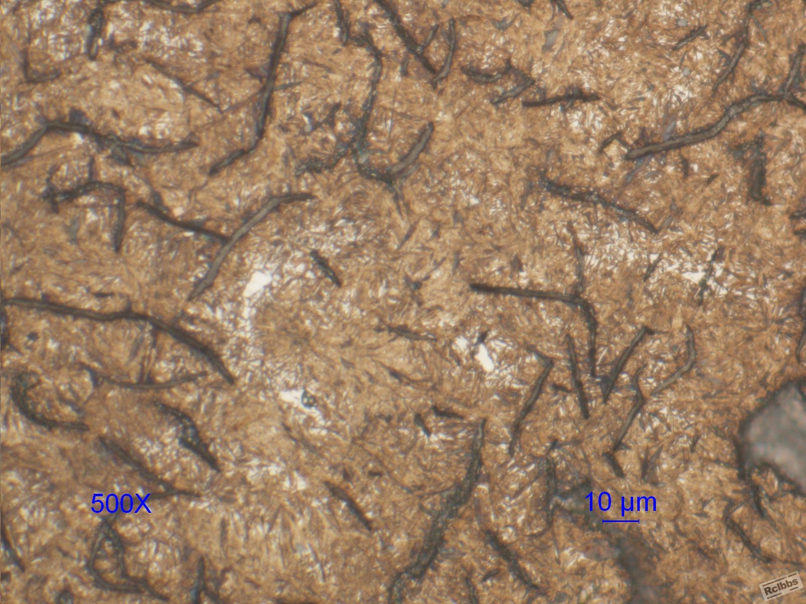

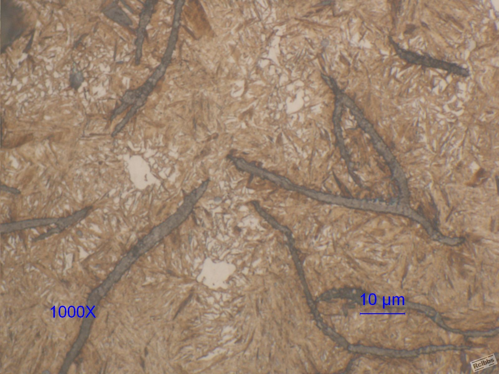

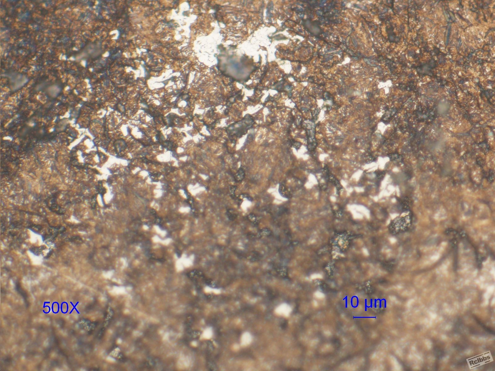

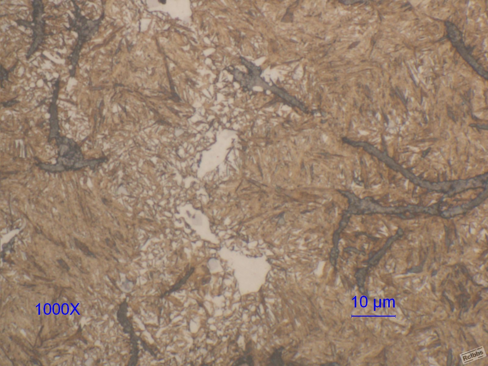

HT200淬火,出于保密,工艺员只告诉我这些热处理信息。其实判断组织也不能完全靠所知道的热处理工艺去猜对吧?既然大家来这里问就是想得到比较严谨、有理有据的答案。有很多时候,是要根据金相去验证工艺,而不是靠工艺的表象去推金相。
所以还是一贯的作风,如果您只回答一个结论短短的几个字,没有依据,还是不要回答得好。因为“猜”,我自己也会,而且我还是对照着资料去猜的。

  基体是淬火后的组织:针状马氏体,马氏体针间隙里的白色是残余奥氏体,块状的白色为渗碳体或碳化物。

    自己能判断为碳化物,这是你的悟性好和判断事物直觉比那些同事强,至于无法说服他们那是你对此认识还不够深刻的缘故。一般来说白色相可能是碳化物或铁素体,但是铸铁中的铁素体优先在分布石墨周围,这是因为铸铁在凝固后的状态下析出石墨会致使附近的碳原子减少,碳少到一定程度基体中也会析出铁素体。
   从你的铸铁材料金相组织观察到石墨周边这种相对贫碳的地方尚未析出铁素体,其它地方出现铁素体的可能性就小了,更不会形成大块铁素体,由于基体碳原子充足析出物应当是碳化物。
   此事可以参考查看GB/T 7216-2009 灰铸铁金相检验,多对照思考一下就明白了。还有一种方法就是在大的白块上打显微硬度,或者在白块密集区显微硬度,结果显示低于其它区域那就是铁素体,反之是碳化物或其它硬质点。

感觉是碳化物。
图片中的白块不在石墨周围,可排除未溶铁素体;形态上没有内陷、尖角等特征,且无任何分解产物,可排除磷共晶;建议用碱性苦味味酸钠溶液,看看白块是否染色,确认是不是碳化物。

前三张图我认为白色块状的,有边界的为碳化物,细小的分布在马氏体针之间的是残奥。碳化物在显微镜下有立体感,铁素体没有,最好的办法是用小载荷显微硬度计打一下硬度。我曾经打到过1200HV的碳化物。第四张图,不敢确认是否为磷共晶,在图片上端有大块白色组织上有细小的黑点。

从图片中看白色块状应为一次碳化物或称共晶碳化物。

我根据两点判断为碳化物:
1.排除法:
(1)排除残奥:所有的残奥和马氏体在冷却前都是在所有的奥氏体晶粒内,冷却到马氏体转变区域内第一根马氏体针会贯穿整个奥氏体晶粒,而这些大块状的白色组织没有马氏体针贯穿,残奥排除;
(2)排除铁素体:零件为厚度10mm的环,工艺为850度保温1个半小时,200度盐浴保温后风冷的分级淬火,未溶铁素体排除,淬火组织里基本没有贝氏体,冷却速度较快,大块析出铁素体排除;
(3)只剩碳化物。
2.正推法:
(1)石墨孕育时会吸收附近的碳,当石墨周围碳少到一定程度时淬火淬不上会析出铁素体;而离石墨再稍远的区域由于距离问题扩散相对较困难,含碳量比石墨周围区域稍高淬火后会转变为马氏体并残留部分残奥;再远的区域石墨孕育的不好,而含碳量又超出奥氏体最大含碳量时,多出的碳就会析出来形成碳化物,淬火后也会保存下来。
(2)大块白色区域显微硬度转换过来为50HRC左右,硬度较高的白色物质比较可能为碳化物,因为灰铁中合金元素含量较低,所以该碳化物硬度也相对一般碳化物低。
以上是我之前的观点,但是这些还不足说服以同事,其中有些理解不对的地方,加上经验不足,还请您多多指正。

    你说的这些足以说服我了,尤其是测量到的硬度值最能证明白色块状物的性质,我想你的同事这下不会怀疑你的判断了。

第一张图片上的中间块状好像是碳化物,零散的白色是残奥。
热处理前看看产品是否存在碳化物。
