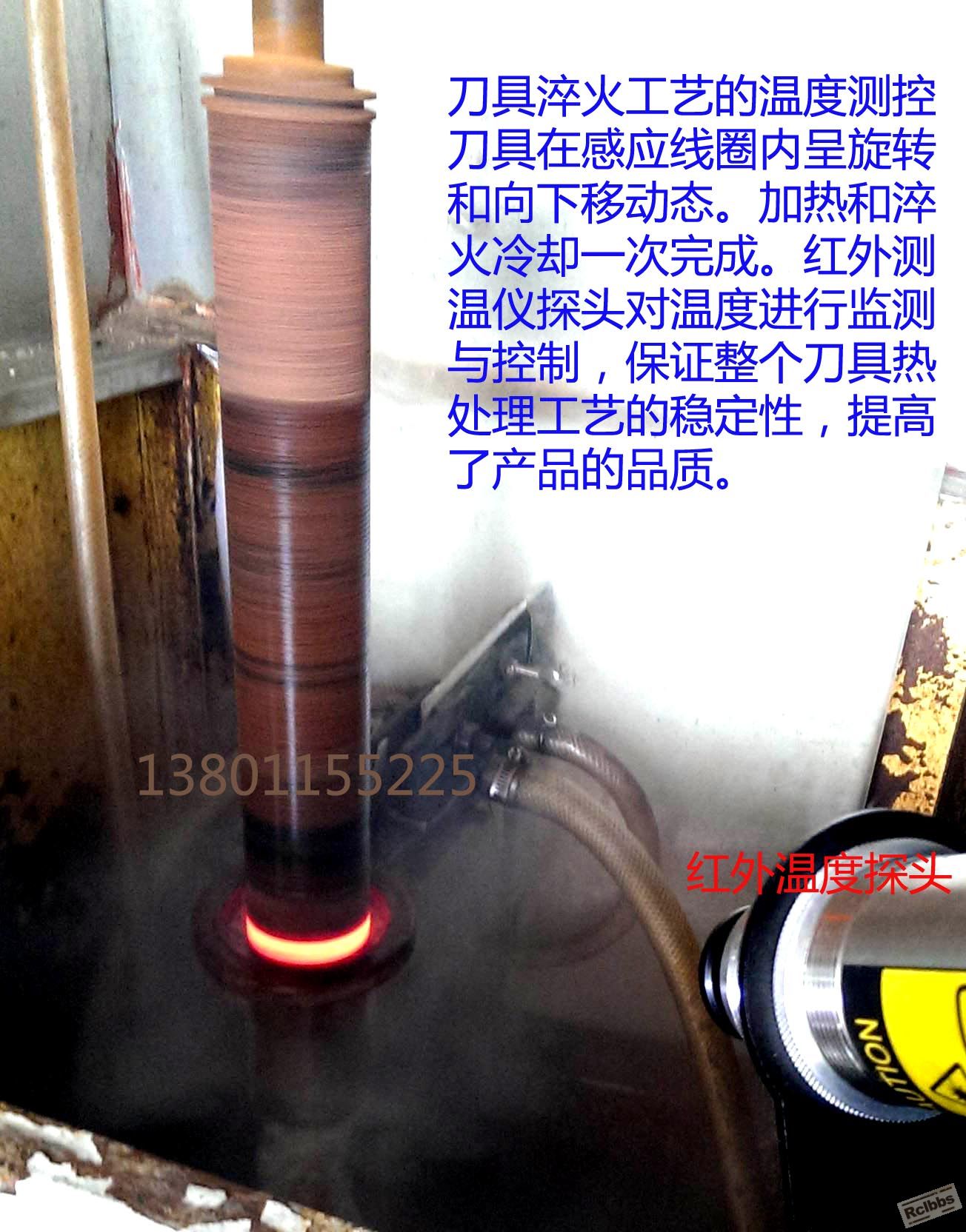

    45号钢刀具,用于切面,切辣椒等等。要求淬火后表面硬度HRC52度。
由高频感应加热实现温度升高,机械装置为下拉刀具,自动加热自动淬火。
当没有温度测量与控制的时候,操作员只能凭借肉眼观察火候,往往由于光照亮度和人员的疲劳程度等使得温度掌握不好。
    本装置采用红外温度探头,精确对准加热亮带,测得温度信号,送入温度调节仪表,形成闭环控制、
控制信号引入高频电源的调控板。
操作员只要设定好淬火温度,当实际温度到达该设定温度后,就会恒定于此温度下。
    由此保证了淬火工艺的稳定,提高了产品质量

但是很多采用感应加热做热处理的用户,有不少还是用肉眼来判断温度高低,连温度测量都没有,更不要说温度恒定控制了,这势必影响热处理工艺的质量。
由于感应加热的电磁干扰,无法使用通常的热电偶进行测温,而采用红外线探头测温和控制温度,其造价相应高于热电偶,所以目前更多的生产感应电源的工厂,在产品上并没有配置温度测量和温度控制。

以前,红外温度探头比较贵,比如雷泰的,爱光的,仅仅一个探头就要4万元以上,如果再加上后面的温度控制器,信号转换器等等,又加上不少钱。所以有一些用户为了便宜,用手持的测温枪来进行测温,但是测温枪测量1000度左右的时候,误差非常大,而且手持的瞄准不好,激光点的位置与物体测量的位置有差,这样的结果是测温枪还不如肉眼呢。
目前随着技术的进步,国内的红外测温探头在引进国外技术的同事,性能上也有了很大的进步,而价格慢慢的适应了国情,比国外的产品便宜了很多。
现在很多用户都在开始使用或者打算使用了。
