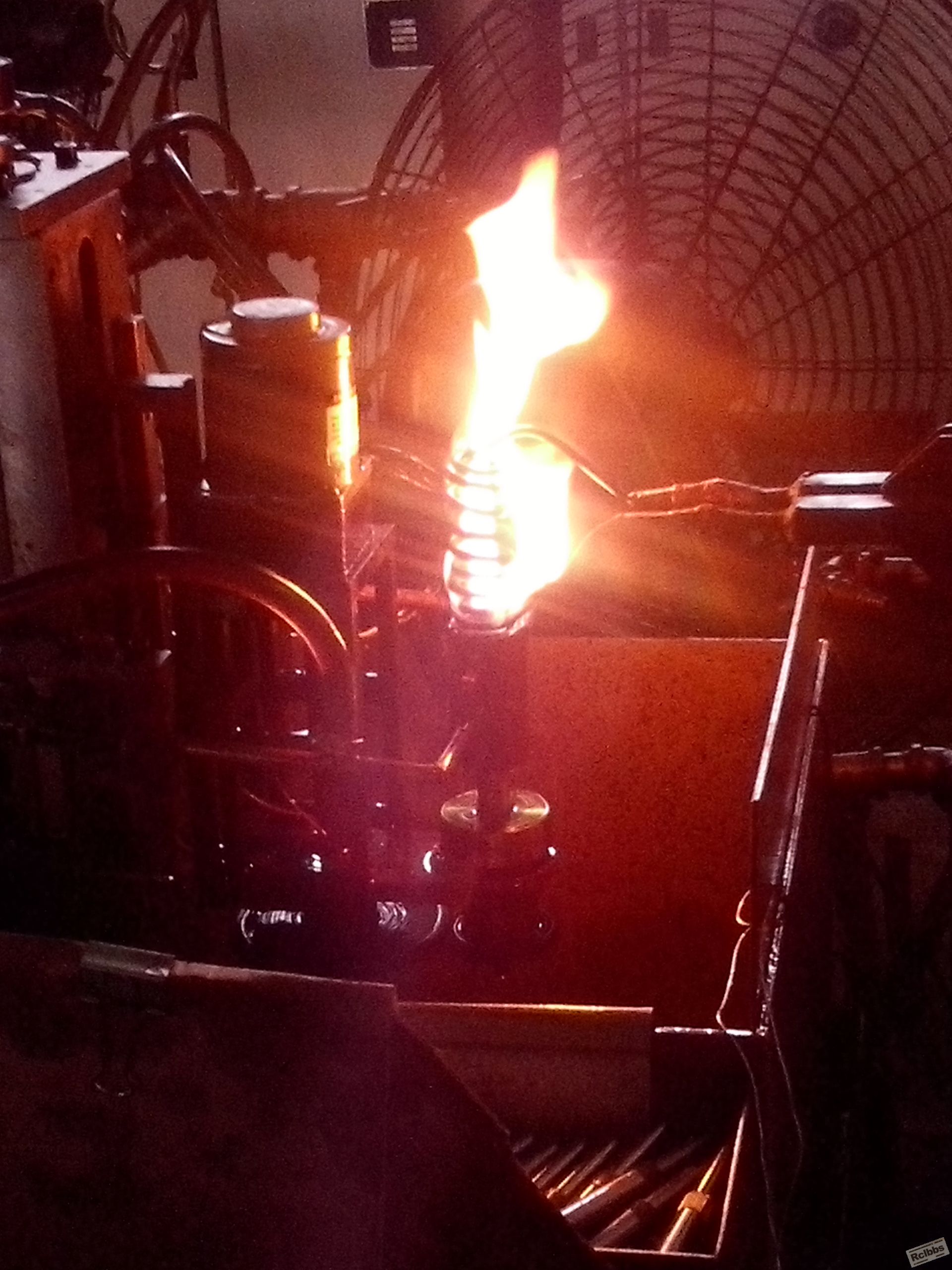

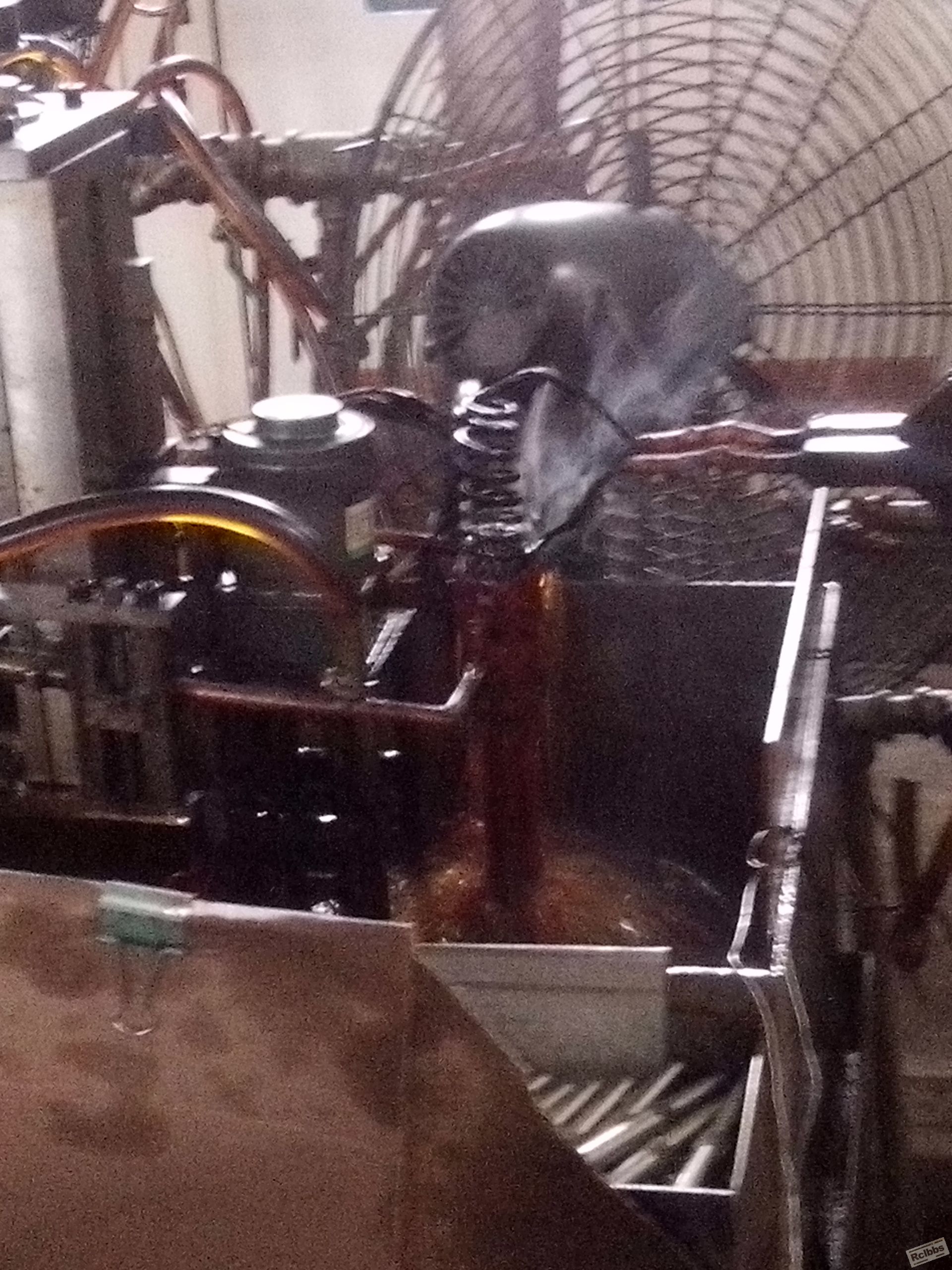

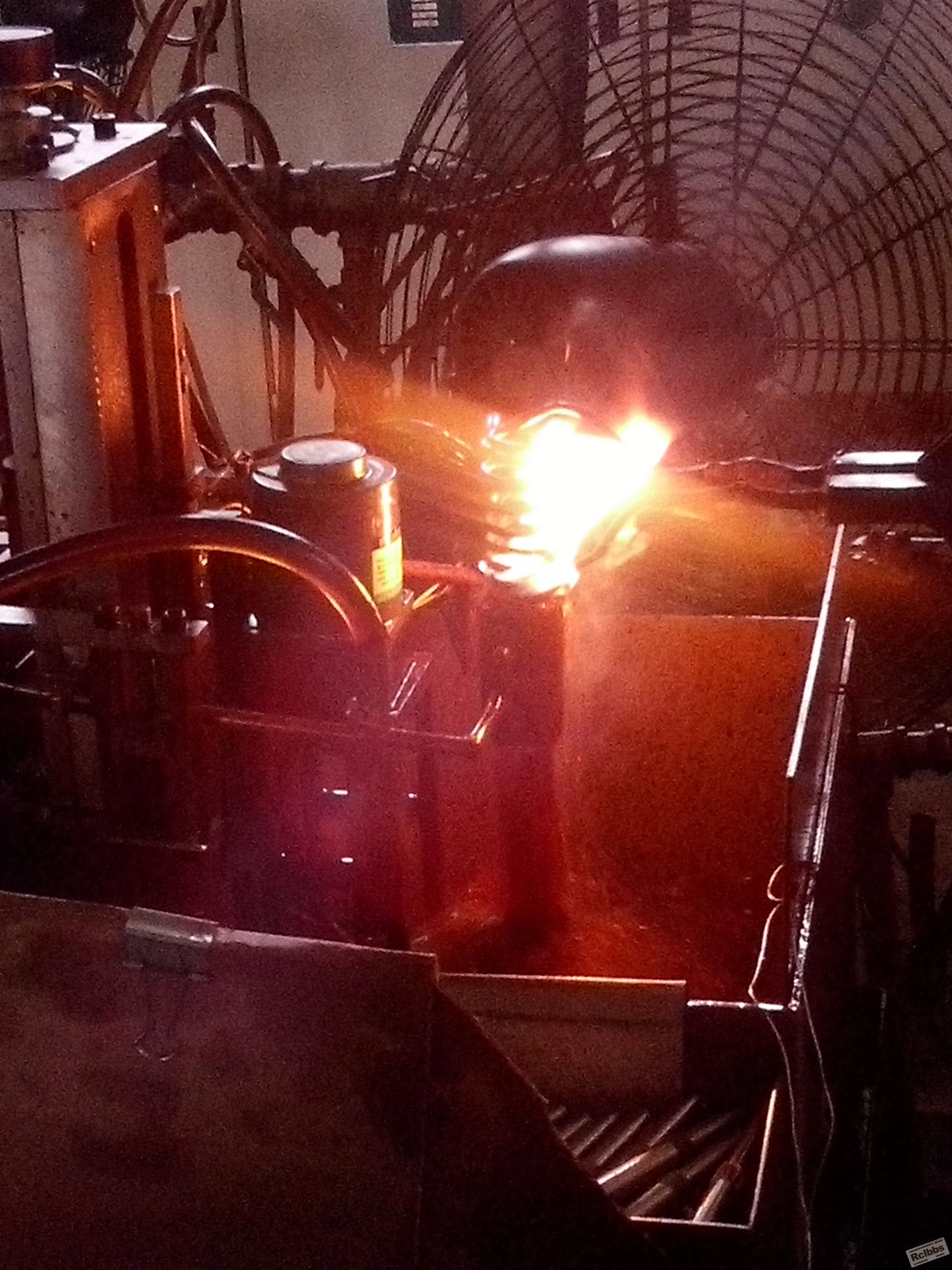

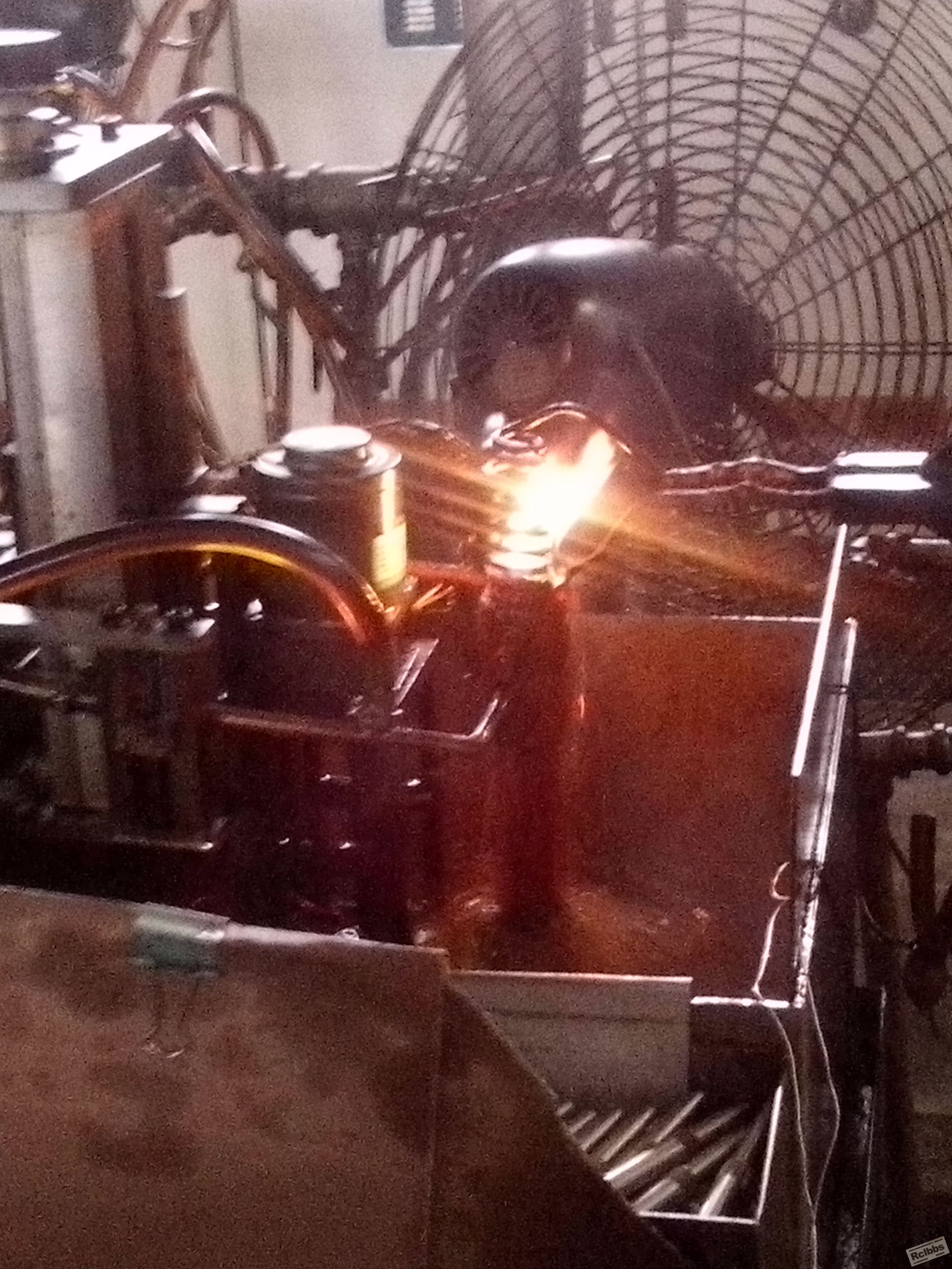

我公司在做一批产品,材料42crmo,小轴件,高频淬火,工件加热喷油淬火时起火,断电时感应器铜管上也起火!每一个工件都这样,基本都是感应器上面的油先着,然后断电下降喷油时,还会再次起火,虽然工件质量没什么问题,但是总觉得不安全!
 楼主| 发表于 2014-5-13 15:25:09 | 显示全部楼层
发几个图片大家看看!这现象正常吗!?

淬油工件感应器上着火主要是感应器和工件上面有油所致,喷油淬火时着火那是因为你喷油量小,工件瞬间接触到空气了,加大喷油量注意油温不能过高,只要控制好这两点基本没有问题,因为你工件小。
发表于 2014-12-16 08:44:06 | 显示全部楼层
喷油量太少,后者喷油的角度也有问题
