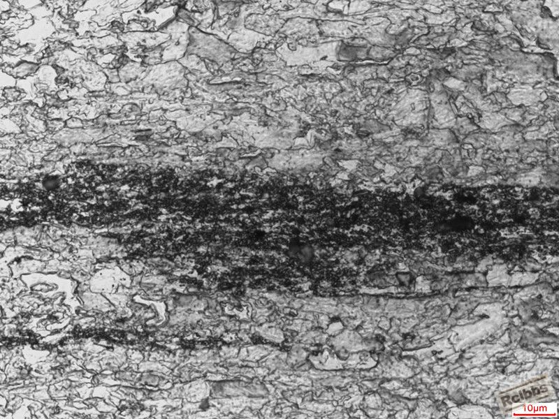

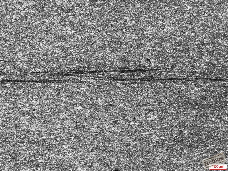

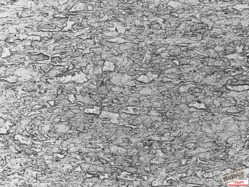

轧制板材,未经热处理,含碳量0.06%,Mn:1.78%左右,Si:0.1%左右,合金元素:Al,Ti,V、Nb、Mo,硬度在26-30HRC。另外:低倍组织中黑色带状偏析为何种偏析组织。 1000b_副本.jpg 100b-1_副本.jpg 1000c_副本.jpg

样品假像严重,可较轻腐蚀。黑色条带为碳偏析。

谢谢你的解答。拍摄金相时就感觉腐蚀后表面有浮凸,一开始感到是金相没磨平,磨了几遍腐蚀后都感觉是这样,这是什么原因?黑色条带放大后,能看到颗粒相,如何判断为碳偏析,看到一些文章上提到,板材厚度中间部位常看到带状贝氏体偏析。

碳偏析是炼钢浇注时结晶结果,一般也还有其它元素偏析,金相只能从组织上判断。

颗粒相为碳化物,由于芯部碳含量较高冷却时常会出现B组织
