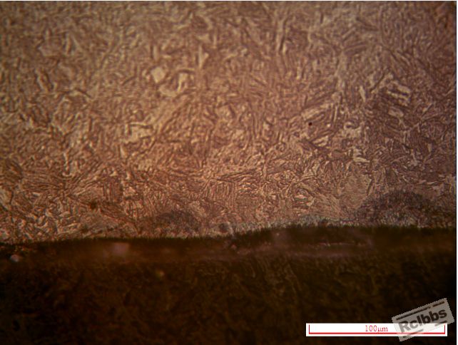

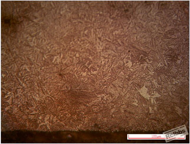

各位,我司有一炉号钢材在相同工艺下感应加热后发现硬度偏低,大约低于正常2-5HRC,组织如图片所示,发现有块状组织,各位大侠看看这是加热的问题吗?ps:含碳量0.38,化学元素正常。

如果是未容铁素体就是加热问题,如果是析出的铁素体那就是加热问题

     现在感觉两方面都存在问题
