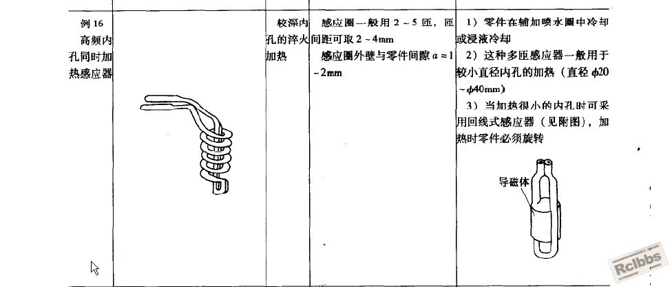

板厚只有5个厚,中间有个30的圆孔要表面淬火,材料50Cr,要求55-58,不变形,感应器怎么做
发表于 2014-5-15 21:48:43 | 显示全部楼层
   一般的内孔感应器可以做成多匝螺旋管状,端部的导线从螺旋管中间穿过引出,如下图的左边。你现在需要做的是小孔内壁加热的感应器,由于空间狭小这样只好做成U形了,如图右边那样必须借助槽口向外的导磁体,将电流驱赶到导线外侧邻近内壁的一方。

 楼主| 发表于 2014-6-20 11:30:41 | 显示全部楼层
5楼是行家,确实是这样,感应器现在设计出来,双层,上层加热,下层淬火,但就是变形,现又考虑可能是工装的问题

发表于 2014-6-21 10:41:50 | 显示全部楼层
使用单圈感应器,感应器厚度小于5MM,加热时两端面温度不能太高。
