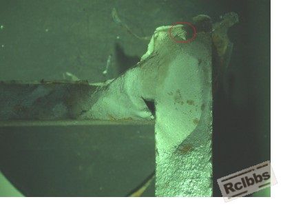

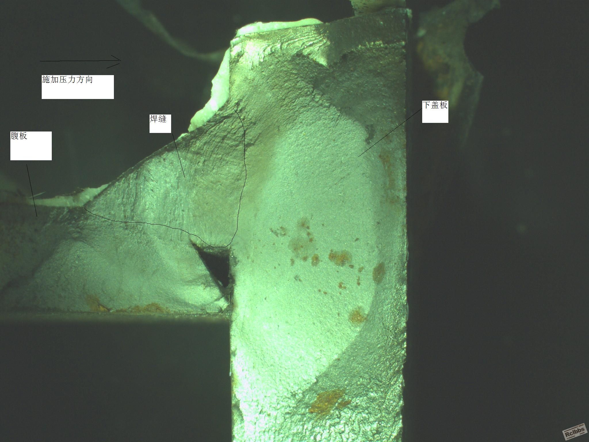

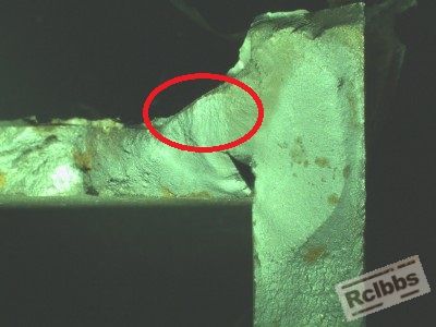

个人觉得,热工女将所指出的地方时裂纹源的一处,在焊缝处由上角的拐角处有疑似的第二处裂纹源
发表于 2014-5-17 15:01:15 | 显示全部楼层
裂纹源氏这里或许更左边,楼主左侧情况没有完全拍出来。

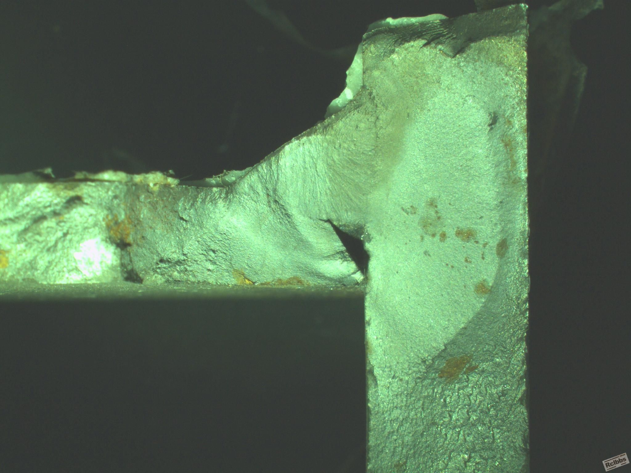

大家好!附件为一个箱型梁在三点弯曲疲劳载荷作用下的断口,麻烦帮我找下图中的断裂源,谢谢!

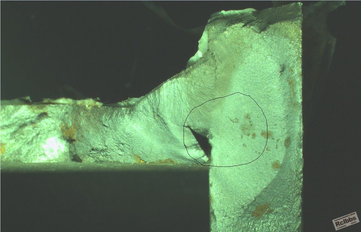

发表于 2014-5-15 22:11:14 | 显示全部楼层
这个地方可能是

我也帮你顶起来!好像好几个裂源!

焊接热影响区硬度高,是焊接问题.

继续顶啊,不要让这个帖子沉了,欢迎大家继续参与讨论,指出了裂纹源,也麻烦帮把裂纹扩展路径一同指出来吧!

发表于 2014-5-17 09:54:51 | 显示全部楼层
你这焊接坡口都不填满,开裂正常

 楼主| 发表于 2014-5-17 11:06:57 | 显示全部楼层
是的,我也觉得应该主要是由于未焊透的原因,裂纹应该是从从未焊透部位边缘向内部扩展的,不太赞同热工女将的观点,请大家继续发表意见,谢谢!

同意热工女将的观点……

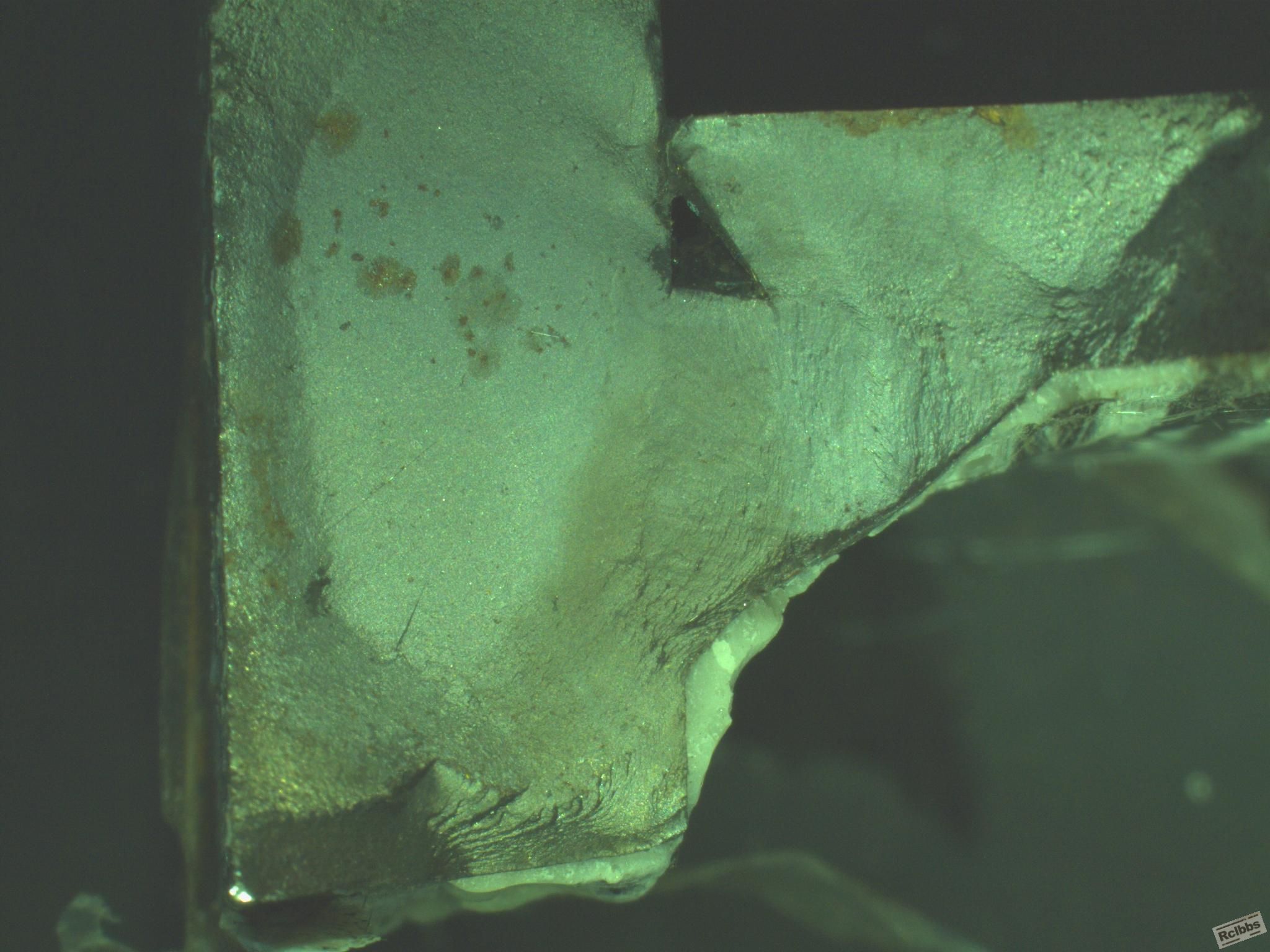

发表于 2014-5-19 22:04:02 | 显示全部楼层
图片不全面呢!另一半在哪里啊?单从这一半来看,焊缝不是主要因素吧

焊接肯定是裂开的原因之一,只是你没有全貌, 不好下定论啊
签到天数: 23 天
发表于 2014-5-20 11:40:33 | 显示全部楼层
从照片看,3楼和10楼说的地方都是源,现在需要了解为什么出现两个源,或者哪个在先。你应该给出零件全貌及受力情况。

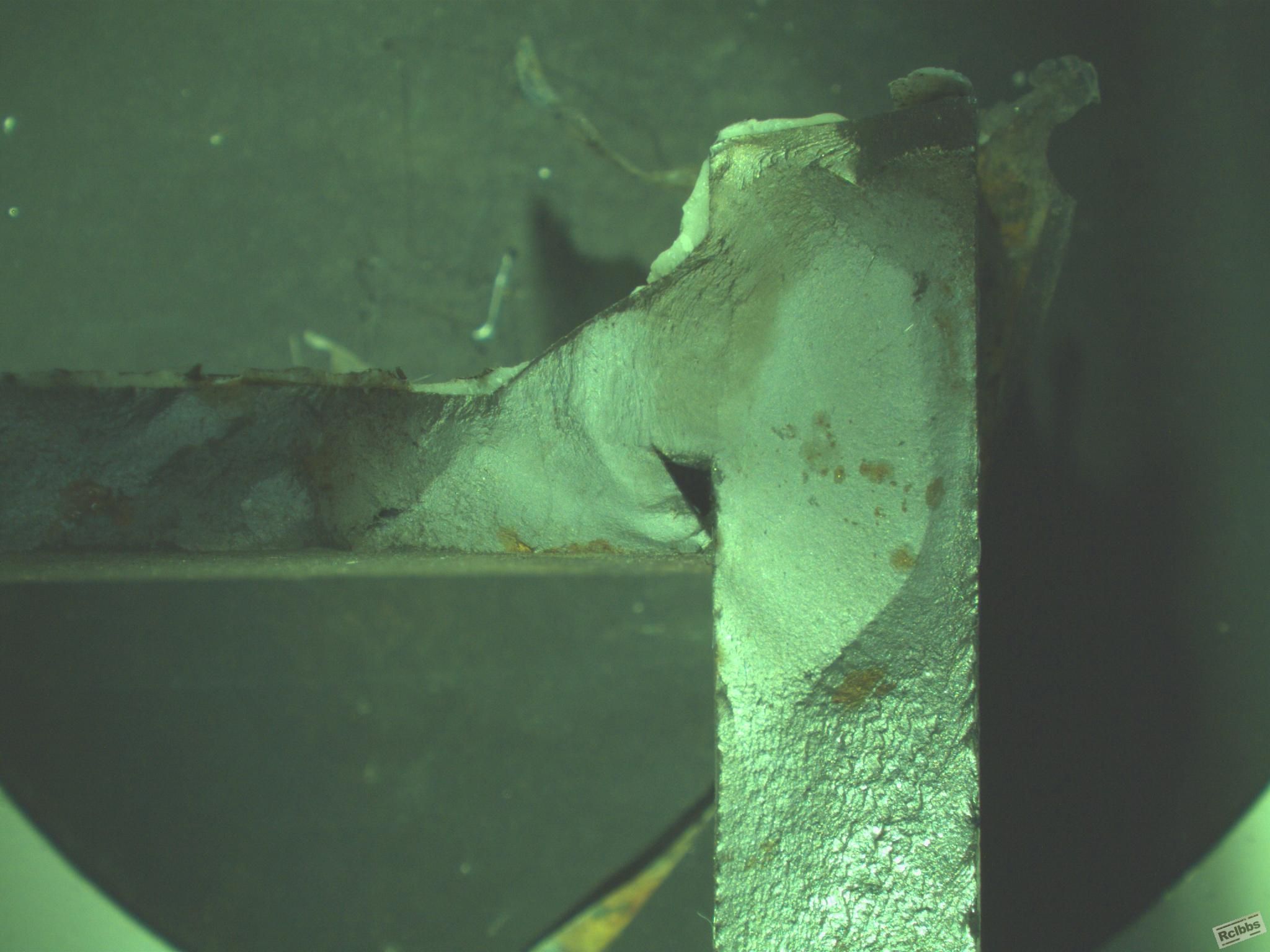

签到天数: 524 天
发表于 2014-5-20 11:48:30 | 显示全部楼层
零件整体结构拍个宏观的照片。同时断口形貌多换几个角度拍一下上传照片再判断

发表于 2014-5-20 22:46:07 | 显示全部楼层
个人觉得裂纹源在焊缝处,热工女将指出的地方虽有解离断口的特征,但是更像是剪切唇的形貌。认为在焊缝处,是因为有河流状的条纹特征。
发表于 2014-5-22 11:15:49 | 显示全部楼层
拍摄太不清楚了,重点怀疑部位要拍几张放大图片。
图中黑圈处也可能为裂纹源。
疲劳试验疲劳特征却不明显,试验机械及装夹有没有查?
发表于 2014-5-22 17:19:23 | 显示全部楼层
热工女将 发表于 2014-5-15 22:11
这个地方可能是
我也认为是这个地方~
